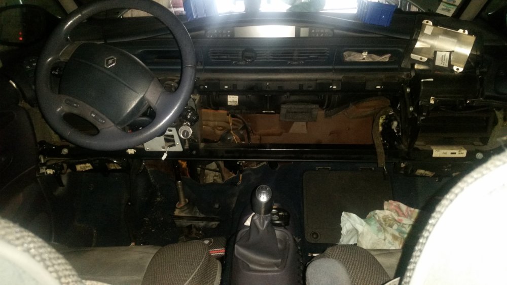

ça me rappelle également des souvenirs.J'avais également déposé tout le tableau de bord du mien.
Il faut de la patience et de la méthode...et je crois qu'il me restait une ou deux vis...

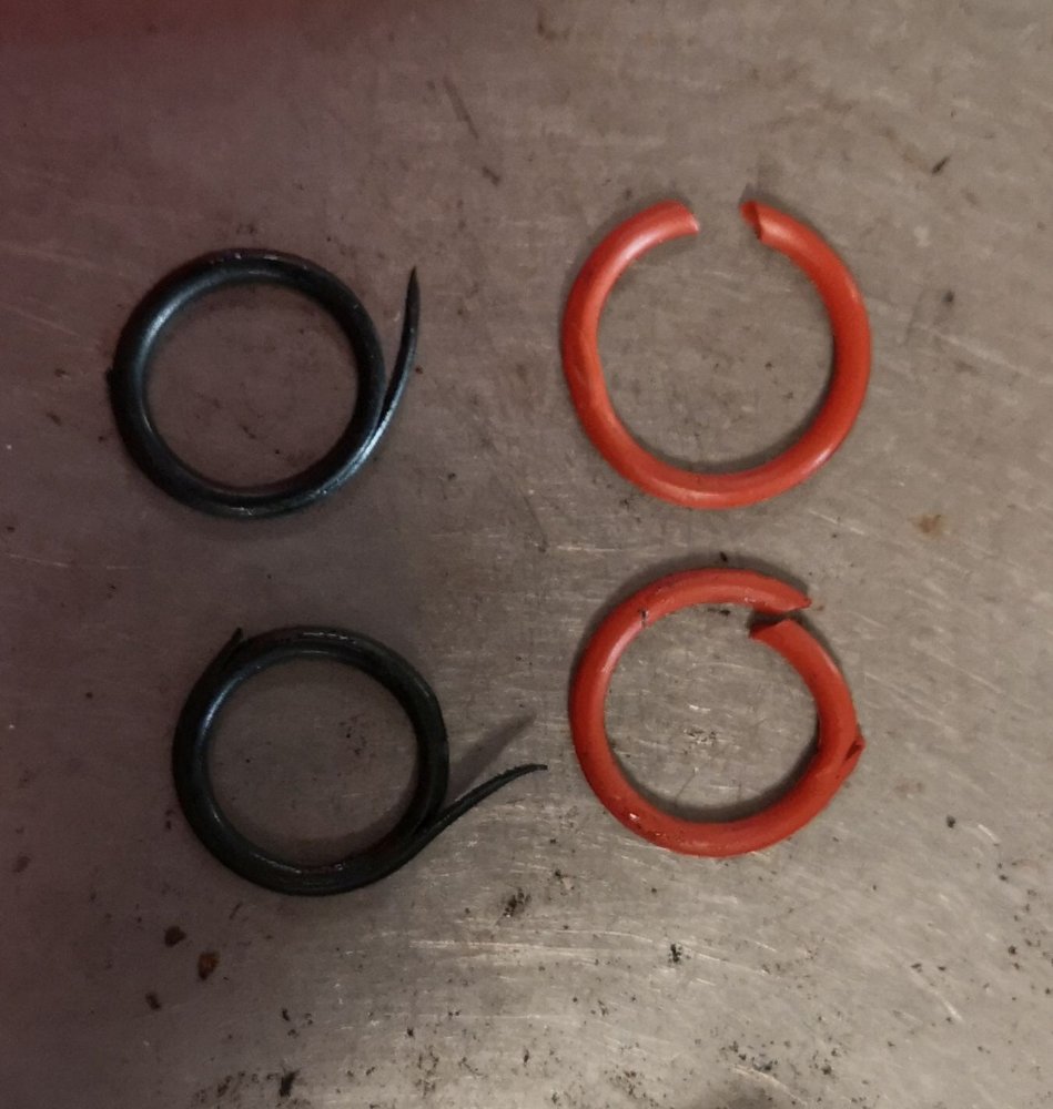

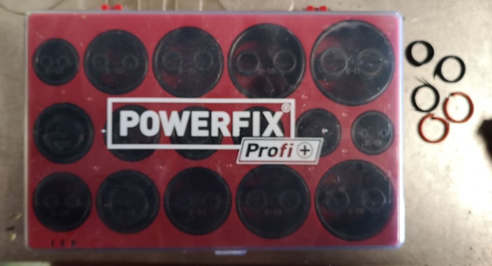

Après avoir flingué 3 joints de suite : fuite et redemontage à chaque fois je conseille fortement de vérifier que les tubes de raccordement en plastique ne présentent pas de bavures de moulage.
Une micro bavure, à peine visible, se sentant en passant le doigt cette bavure découpait soigneusement le joint au serrage et fuite assurée..... La boite salvatrice "collection de joints toriques" quelques euros chez Lild
Un léger coup de papier de verre à remis les choses en ordre, mais 3 vidanges, démontages et remontages de suite c'est pas très marrant !

J'ai croqué un joint (rouge) aussi (déjà écrit je crois) mais il faut dire qu'ils sont très tendres et trop épais à mon goût. J'ai mis d'autres joints moins gros en diamètre et plus rigides. J'ai jamais eu de problème à l'emmanchement et depuis aucune fuite.Pilou29 a écrit : 10 déc. 2023, 10:23 Après avoir flingué 3 joints de suite : fuite et redemontage à chaque fois je conseille fortement de vérifier que les tubes de raccordement en plastique ne présentent pas de bavures de moulage.

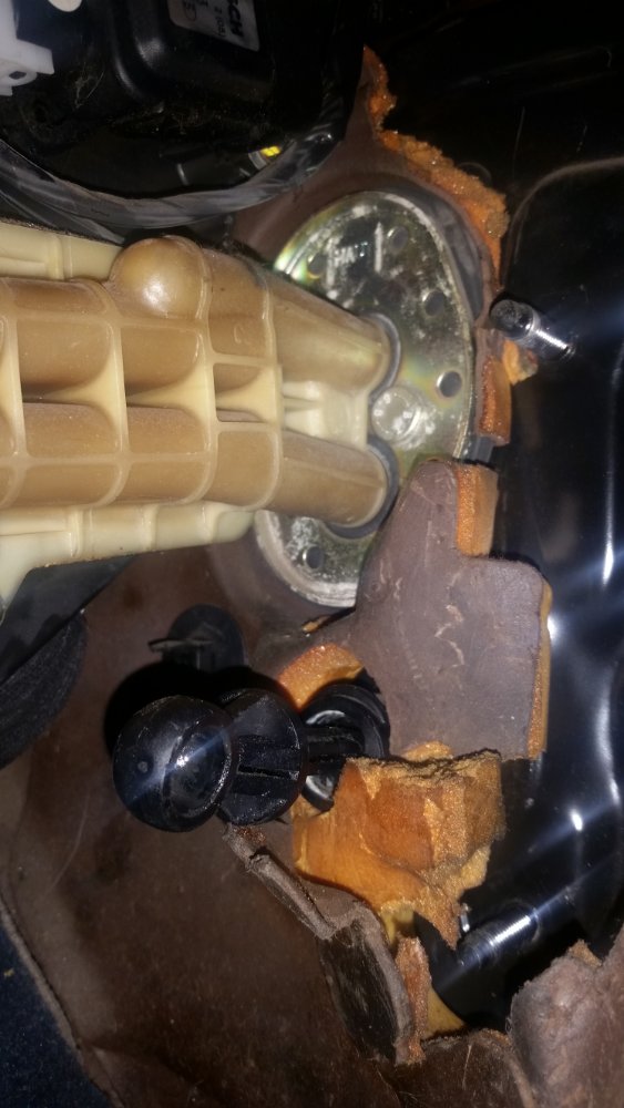

Je ne veux pas porter une poisse quelconque, mais côté passager sous les pieds, vous avez le BII et quelques relais qui ne supportent pas du tout l'humidité.
La fuite si on analyse un peu, elle vient de le perte d'étanchéité du joint entre la partie plastique et la partie aluminium du radiateur de chauffage. Le radiateur est fixé sur la planche de bord (qui bouge) et retenue côté embouts par le tablier (qui est fixe). Et tout ce petit monde bouge, se rétracte ou se dilate à leur convenance.
Voilà vous est au courant. Le produit va peut-être enlever la fuite à l'instant pendant quelques temps (1 ou 2 ans) mais tôt ou tard ça recommencera, comme j'ai écris tout ce petit monde vis chacun sa vie ...

Du coup, quelle solution permet d'éviter d'y revenir constamment?
- maxderoswell
- Messages : 947
Re: Fuite Aérotherme...
Le remplacement par un kit NRF pour ma part et 2 joints sur chaque pipe avant connexion au bloc radiateur.

Dur dur à faire selon toi? Moi je suis novice
J’ai lu sur le tuto que ce sont les cosses à déboîter et remboîter qui sont pénibles et peu accessible ? Surtout sans l’outil Renault pour d’éclipser les tuyaux côté moteur cest ca? Tu as fait comment toi pour d’éclipser?
Tu as mis combien de temps en tout pour l’opération
- Messages : 13635
Si tu peux pas déclipser tu scies ! Ça facilite grandement les choses, mais après il faut aller au bout des choses, remettre un aerotherme neuf. Uniquement un modèle en 2 parties, les raccords à part. Attention aux joints au remontage.
Il existe pas mal de documentations et de témoignages sur le sujet sur le forum,
Bonne lecture. !

Ceci je vous montre tout ce que vous devez savoir.
Je l'ai suivi quand j'ai fait le mien.
J'ai serré les déclencheurs du clip avec un pince-multi et j'ai retiré le morceau de tuyau coupé avec une pince tout en le tournant pour le desserrer. Séparé facilement.
