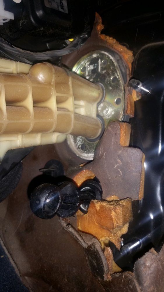

J'ai pu analyser et avoir l'explication (démontage 2 fois) à cette fuite. Les radiateurs sont fait de 3 parties: 2 boîtes à eau (plastique) et la partie échangeur (aluminium). Ils sont sertis et un joint entre chaque partie.
La fuite est généralement entre la partie boîte à eau avec embouts (pour raccorder les deux tuyaux aérothermes) et l'échangeur (fuite par le joint).
Les deux embouts traversent la cloison de chauffage et l'on vient mettre par dessus une plaque de fermeture avec une mousse pour l''solution acoustique. Côté intérieur le radiateur se glisse dans un logement de la planche de bord et (et si mes souvenirs sont bons) fixé par deux fis.
Le problème vient du mouvement de la planche de bord par rapport aux embouts prisonnier de la plaque de fermeture de la cloison de chauffage.
Si les embouts viennent en butée sur la plaque et qu'il y a un mouvement de la planche de bord, une contrainte va se créer entre la boîte à eau et l'échangeur aluminium qui a la longue va déformer la boîte à eau et réaliser une fuite.
Il faut savoir que les caisses de nos véhicules se déforment dans les virages, dans les bosses etc ... Les pièces suivent comme elles peuvent.
En conclusion: si vous intervenez sur les aérothermes, le mieux est de desserrer ces fameuses plaques et vérifier que vous n'êtes pas en butée avec les embouts et plaques au serrage sur la cloison de chauffage. Les dispersions de la planche de bord se "dispersent" avec le temps (ce n'est que du plastique). La mousse doit absorber les vibrations.
La ou ce n'est pas malin de la part du ou des "concepteurs" est d'avoir fixé les radiateurs à la planche de bord. Je dis ça maintenant mais j'aurais peut-être fait ou validé la même connerie.
Bref on n'est pas tout blanc mais ce n'est pas facile tous les jours quand on peut être jugé par tout le monde ... Et ça c'est du vécu !

Je ne veux pas porter une poisse quelconque, mais côté passager sous les pieds, vous avez le BII et quelques relais qui ne supportent pas du tout l'humidité.
La fuite si on analyse un peu, elle vient de le perte d'étanchéité du joint entre la partie plastique et la partie aluminium du radiateur de chauffage. Le radiateur est fixé sur la planche de bord (qui bouge) et retenue côté embouts par le tablier (qui est fixe). Et tout ce petit monde bouge, se rétracte ou se dilate à leur convenance.
Voilà vous est au courant. Le produit va peut-être enlever la fuite à l'instant pendant quelques temps (1 ou 2 ans) mais tôt ou tard ça recommencera, comme j'ai écris tout ce petit monde vis chacun sa vie ...

Re: Fuite Aérotherme...
Du coup, quelle solution permet d'éviter d'y revenir constamment?

Le remplacement par un kit NRF pour ma part et 2 joints sur chaque pipe avant connexion au bloc radiateur.

Petite question sur les aérothermes, si c’est si compliqué à remplacer, n’est il pas possible de les supprimer tout simplement? En faisant un coude côté compartiment moteur? Entre les tuyaux arrivée et départ mais côté moteur et donc en shuntant l’artotherme?
Certes plus de chauffage mais la voiture roule

en cas de grosse fuite oui c'est possible de shunter l'aérotherme côté compartiment moteur (d'ailleurs ce n'est pas idiot de prévoir un tube de bon diamètre prévu pour ça dans la voiture au cas où), mais ce n'est pas viable à long terme, surtout en hiver pour les occupants de la voiture.

En shintant du coup tu utilises du tuyaux classique? Juste en faisant un 180 degrés (une sorte de coude)?
Pas viable c sûr ou alors prévoir les chauffages électriques sur secteur

Bah le problème est plus sur le désembuage impossible avec de l'air froid ... perso j'ai préféré les remplacer après 2 ans avec un seul aérotherme opérationnel, et j'en ai bien bavé sur le dernier, le 2.0 16v côté conducteurLen a écrit : 29 déc. 2023, 09:25 Hummm ok merci pour ta réponse

Dur dur à faire selon toi? Moi je suis novice
J’ai lu sur le tuto que ce sont les cosses à déboîter et remboîter qui sont pénibles et peu accessible ? Surtout sans l’outil Renault pour d’éclipser les tuyaux côté moteur cest ca? Tu as fait comment toi pour d’éclipser?
Tu as mis combien de temps en tout pour l’opération

Si tu peux pas déclipser tu scies ! Ça facilite grandement les choses, mais après il faut aller au bout des choses, remettre un aerotherme neuf. Uniquement un modèle en 2 parties, les raccords à part. Attention aux joints au remontage.
Il existe pas mal de documentations et de témoignages sur le sujet sur le forum,

Ceci je vous montre tout ce que vous devez savoir.
Je l'ai suivi quand j'ai fait le mien.
J'ai serré les déclencheurs du clip avec un pince-multi et j'ai retiré le morceau de tuyau coupé avec une pince tout en le tournant pour le desserrer. Séparé facilement.
