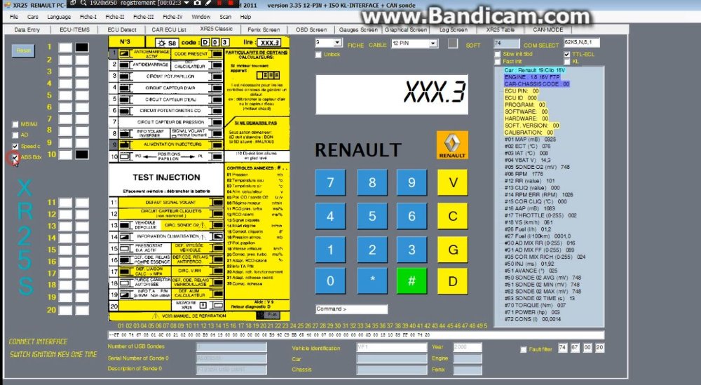

Ayant repris le sujet de la XR25pc, j'ai connecté la voiture à l'ordinateur, les trames ne s'actualisent pas.
En regardant de plus près, je me suis aperçu que le logiciel indique comme modèle R19/Clio 16V alors que c'est une R25 TXI. Le logiciel doit attendre une trame de 42 bits et à partir du bits 39, je reçois le FF 00. La fin trame affichée correspond au début de la suivante.
Connaissez-vous le N°de calculateur de la R25TXI présent au début de la trame ?
Combien de bits le calculateur doit-il envoyé dans le cas de la R25 ?
