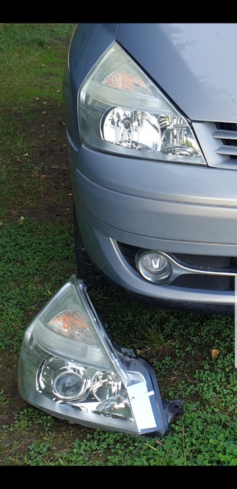

Photo :
- 2 phares halogènes Espace 4 Phase 1, avec H7 OSRAM "Night Breaker" à droite et une LED H7 "de qualité" en 6.000 K à gauche (phares déposés et juste branchés sur ma table de salle à manger)
- à gauche, pas difficile de comprendre que "ça éclaire"
- et pas difficile de comprendre que... ça peut éblouir si c'est mal réglé !

(J'espère ne pas faire injure au Forum en publiant ici une photo de ma 307 "full LEDs" ! 🥴
En revanche, on a aussi une C3 premier modèle Phase 2 (2010) sur laquelle il est vraiment quasi-impossible de changer les H7, et elles seules ! (et encore, c'est vraiment là encore grâce à mes "petites mains" !!!)
Sinon, pour tout autre ampoule, c'est dépose complète du bouclier et calandre ! (et sur cette C3, strictement impossible d'installer la moindre LED sérieuse en H7 et où H1.
Pas du tout assez de place pour les ventilateurs...
Cette C3 est donc la seule à ne pas être full LEDs !
Juste l'arrière (full LEDs) et seulement les veilleuses et clignotants avant.
