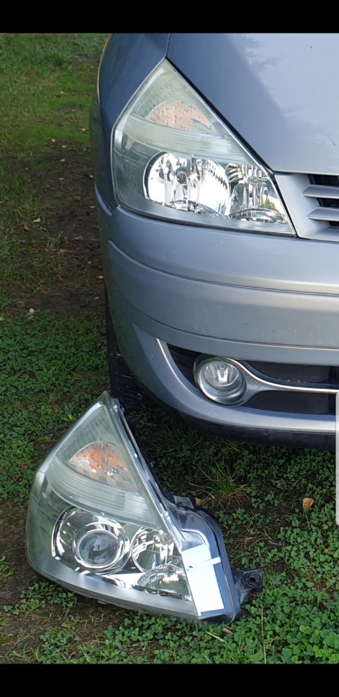

Je dépose les correcteurs d'assiette des Xénons (Phase 2) et les compare avec ceux des halogènes :
- certes ils sont à 4 fils sur Xénons, mais... le téton de raccordement à la partie mobile du bloc optique est... identique !
Conclusion, le logement de TOUS les correcteurs d'assiette étant identique entre toutes les versions de phares Espace 4 en Phase 1 et 2 (je ne sais pas pour au delà de Phase 2), j'ai pu récupérer et installer les correcteurs d'assiette de mes halogènes Phase 2 pour les monter sur les Xénons Phase 2.
Et subitement, des Xénons Phase 2 deviennent compatibles halogènes Phase 2, toujours en faisant donc abstraction du réglage mécanique par biellettes reliées à la suspension (les lave-phares deviennent un détail à ce stade !).
J'aurais pu me contenter de ça (des Xénons Phase 2 juste à la place des halogènes), mais je voulais vraiment m'émanciper de l'électronique (ballasts et ampoules chelou...) du système Xénon.
J'ai donc "amélioré" (selon moi) ce résultat par les éléments suivants.
Premièrement ET TRÈS IMPORTANT, contrairement aux Xénons Phase 1 Hella, les lentilles de Xénons Phase 2 VALEO... sont facilement extractibles du bloc optique !
J'en profite donc pour nettoyer ces lentilles et leur réflecteur, qui sont poussiéreux mais ressortent comme au premier jour après un coup de microfibre (modéré, car attention, les lentilles semblent être.. en matériau synthétique).
Reste "le clou" de la transformation que je souhaitais...
Ne voulant je répète, pas m'embêter avec de l'électronique supplémentaire, j'ai tout simplement viré les ballasts Xénons et les ampoules DS1 (au passage, j'ai remarqué que les ampoules Xénons des Phase 1 sont des DS2).
J'ai ensuite totalement enlevé à l'intérieur du bloc optique, le fil tressé métallique (véhiculant la haute tension à l'ampoule XENON) et obturé le trou laissé par les ballasts avec une petite plaque découpée dans un bout de plastique noir (un ancien couvre moteur tout moche de ma 307 HDi).
Et j'ai surtout... investi une nouvelle fois dans un ensemble LEDs spéciales lenticulaires en DS1 direct (ça existe, et l'adaptation mécanique et optique est parfaite) et H1 LEDs haut de gamme, pour que le résultat soit incontestablement le meilleur possible.
Au final, voici ce résultat :
- j'ai sur mon Espace 4 Phase 2 à phares d'origine halogènes, installé des (optiques seulement) phares Xénons de Phase 2 mais full LEDs !
- ceci grâce à la récupération des correcteurs d'assiette d'origine pour halogènes à 3 fils (posés juste en remplacement des 4 fils d'origine sur Xénons Phase 2)
- j'ai maintenant un éclairage en feux de croisement beaucoup plus puissant que les halogènes H7 d'origine (et même meilleur que des Xénons un peu poussiéreux !), et idem pour les phares H1
- mais surtout, grâce aux optiques lenticulaires et leur cache métallique interne (qui bascule pour les pleins phares, pour récupérer la luminosité perdue des ampoules en usage feux de croisement), J'ÉCLAIRE VRAIMENT BIEN EN CROISEMENT, SANS ÉBLOUIR !
- et les LEDs H1 que j'ai installées sont sans comparaison elles aussi avec des H1 halogènes, qui provenaient pourtant de chez OSRAM (des "Night Breaker") et dont mon Phase 2 était équipé avant ma première tentative full LEDs sur halogènes et sa conclusion un peu mitigée, à cause de l'éblouissement quasi-inevitable.

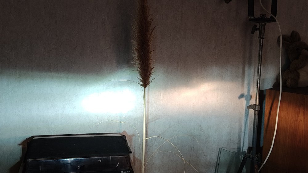

Photo :
- 2 phares halogènes Espace 4 Phase 1, avec H7 OSRAM "Night Breaker" à droite et une LED H7 "de qualité" en 6.000 K à gauche (phares déposés et juste branchés sur ma table de salle à manger)
- à gauche, pas difficile de comprendre que "ça éclaire"
- et pas difficile de comprendre que... ça peut éblouir si c'est mal réglé !
