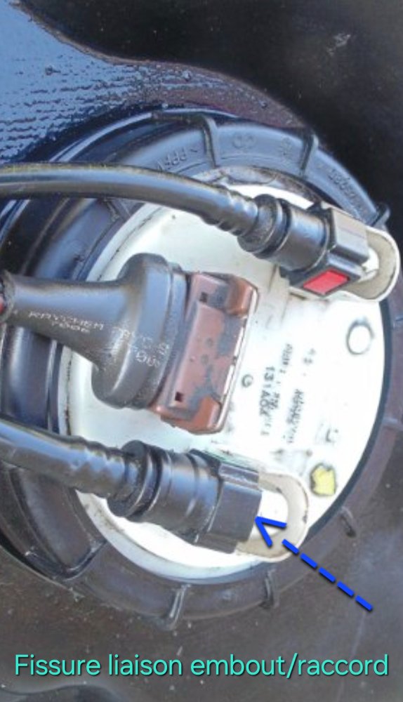

J'ai l'expérience du défaut bien connu d'une unité de jauge à carburant. Dans mon cas, le problème était une fissuration du tuyau de sortie et, étant un diesel, de l'air était aspiré par la fissure.
Les véhicules à essence ont la pompe à l'intérieur de l'unité de jauge afin que le carburant puisse être pompé hors de la fissure lorsque le poids d'un réservoir plein provoque l'ouverture de la fissure.
La seule solution est de baisser le réservoir et de l'examiner.
Je ne crois pas que le gros écrou en plastique et son joint torique provoqueraient une fuite à moins que l'écrou ne soit fissuré, ce qui est une possibilité.
Le tuyau de sortie fissuré peut être réparé de manière fiable grâce à ma méthode, sans dévisser l'écrou en plastique. Sans l'outil approprié, cette opération peut être difficile et risque de s'endommager.

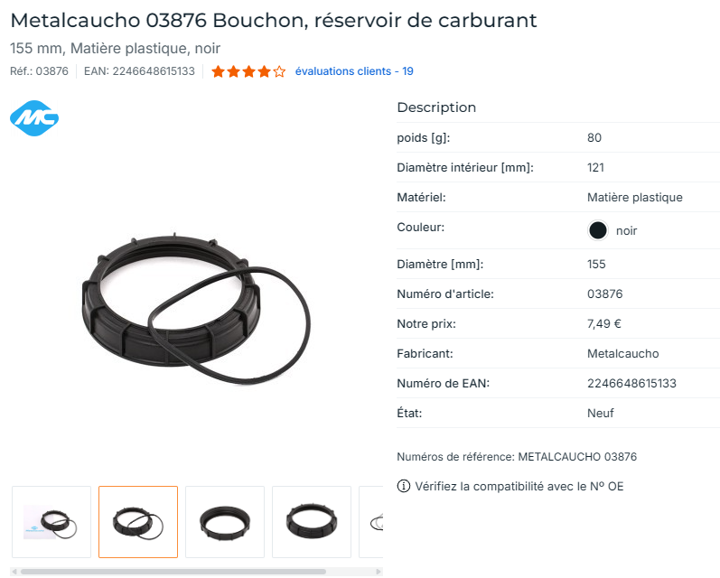

L'écrou et le joint peuvent être obtenus auprès de vendeurs sur Internet.
Renault number:-7701207449 (kit nut + joint)

Bien sur les pièces ne sont plus dispos chez Renault (6025305405 (écrou), 6025305404 (joint)).
Par contre la ref donnée par 5bar21 7701207449 semble dispo facilement (autodoc, oscaro...).
On est bien sur les mêmes pièces du coup ?
Merci à vous !

Il est imprudent de croire quelqu'un sur parole concernant l'origine de la fuite, à moins qu'il ne puisse prouver qu'elle est en réalité due à une bague de verrouillage fissurée. Les bagues peuvent se fissurer, mais la rupture du tuyau de sortie de la jauge est beaucoup plus fréquente, mais difficile à détecter sans démonter le réservoir.
À moins de preuves vidéo, je ne pense pas que la rupture de la bague en soit la cause.

Un peu si mais avec les références (matra je suppose) 6025305405 (écrou), 6025305404 (joint) je ne trouve rien non plus.
D'où mon espoir sur la 7701207449 qui elle semble beaucoup plus facile à trouver.

tu fais à la taille, doit y avoir 2 ou 3 tailles sur le marché.

Bon j'ai en commandé un qui a ces dimensions et donné comme compatible Espace IV.....avec un peu de chance ca le fera....ou pas.
Je vous dirai si ca a permis de régler les problèmes d'incontinence du camion.

Grostoto a raison. La seule façon pour l'air de pénétrer dans le système d'alimentation est une fuite dans les conduites. La preuve est d'observer les conduites transparentes adjacentes au filtre à carburant, sous le capot. Si elles contiennent des bulles d'air, la réponse est certaine : le tuyau de sortie de la jauge est fissuré.
La fissure se referme lorsque le réservoir est retiré, car il n'est alors plus soumis aux contraintes dues au contact avec le châssis.
Malheureusement, peu de techniciens, notamment chez les concessionnaires Renault, sont encore en activité et ont déjà travaillé sur l'Espace 3 et ont l'expérience de ce problème.

La fissure se produit juste à la liaison. C'est une fissure de fatigue de l'embout du puit de jauge.

chez moi cétait dans le coude.
