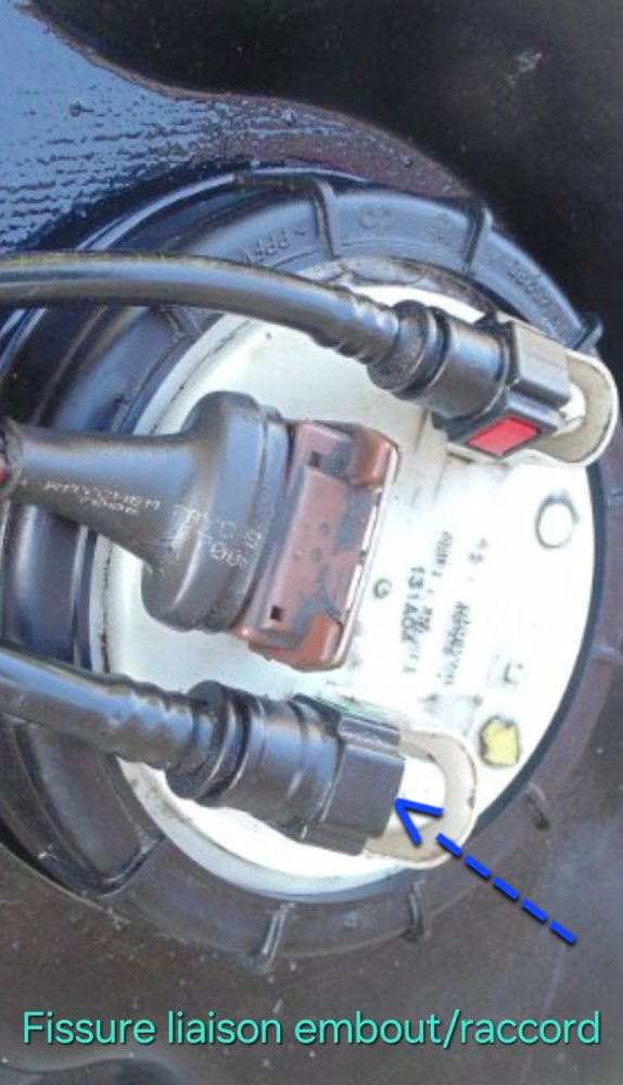

J'ai l'expérience du défaut bien connu d'une unité de jauge à carburant. Dans mon cas, le problème était une fissuration du tuyau de sortie et, étant un diesel, de l'air était aspiré par la fissure.
Les véhicules à essence ont la pompe à l'intérieur de l'unité de jauge afin que le carburant puisse être pompé hors de la fissure lorsque le poids d'un réservoir plein provoque l'ouverture de la fissure.
La seule solution est de baisser le réservoir et de l'examiner.
Je ne crois pas que le gros écrou en plastique et son joint torique provoqueraient une fuite à moins que l'écrou ne soit fissuré, ce qui est une possibilité.
Le tuyau de sortie fissuré peut être réparé de manière fiable grâce à ma méthode, sans dévisser l'écrou en plastique. Sans l'outil approprié, cette opération peut être difficile et risque de s'endommager.

La fissure se produit juste à la liaison. C'est une fissure de fatigue de l'embout du puit de jauge.
- Messages : 8761
Re: Fuite réservoir : écrou et joint de la jauge.
chez moi cétait dans le coude.
