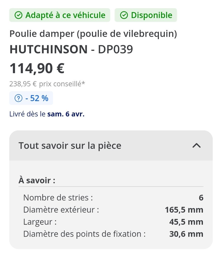

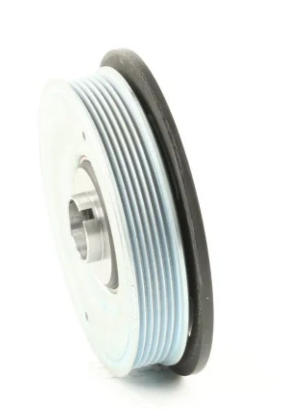

Ce matin je me perds un peu dans les choix de poulie sur autodoc.
Une qui m'intéresse en Febi car avec sa vis est annoncée avec un diamètre de 166/152...une autre en MCaucho en 165/151...d'autres en diamètre 185 voire 152...
Le diamètre extérieur de celle en place me semble au mètre proche des 160/162.
Y a -t-il des tolérances ou un risque de gourage ? Merci.
Le meilleur est l'avenir du bien.
Messages : 3851
Localisation : 78 Yvelines
Re: 2.2 DCI G9T remise en route questions diverses
Message non lu par yves78 »
Voilà ce que j'ai mis il y a 4 ans de mémoire.
Mon Espace est un DCI 115 cv, il n'y a pas de différence moteur sauf sur la calibration calculateur pour passer de 115 cv à 130 cv. Tous les deux sont un moteur G9T 710 ce qui veut dire qu'il n'y a aucune différence pièces ( sinon l'indice 710 ne serait pas le même).
Ça, c'est au cas où.
Si ça peut t'aider.

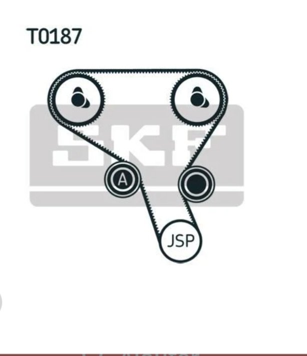

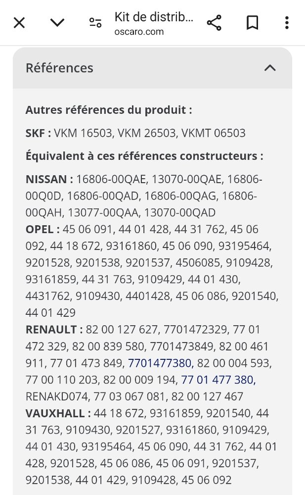

Super Yves, merci la ref en Febi correspond donc je valide cette pièce. Je crois que je vais refaire également la distribution elle aurait 5 ans en juillet, pis cette fois ci sans me planter avec les trous d'équilibrage du vilo pour trouver la position correcte de la pige.
Que penser d'un kit distribution + pompe à eau Magneti Marelli à 91 euros ?
Et le kit accessoire en Ridex est deux fois moins cher qu'une marque...j'hésite compte tenu du fait qu'il s'agit de la courroie accessoire donc moins grave si problème...
Ou alors ne prendre que la poulie du dispositif de tension (le mien n'a que 50000km) mais dans une marque...
Des avis ?
