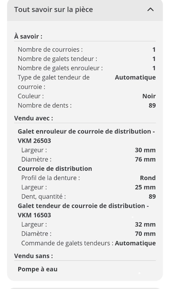

Super Yves, merci la ref en Febi correspond donc je valide cette pièce. Je crois que je vais refaire également la distribution elle aurait 5 ans en juillet, pis cette fois ci sans me planter avec les trous d'équilibrage du vilo pour trouver la position correcte de la pige.
Que penser d'un kit distribution + pompe à eau Magneti Marelli à 91 euros ?
Et le kit accessoire en Ridex est deux fois moins cher qu'une marque...j'hésite compte tenu du fait qu'il s'agit de la courroie accessoire donc moins grave si problème...
Ou alors ne prendre que la poulie du dispositif de tension (le mien n'a que 50000km) mais dans une marque...
Des avis ?
Des avis ?

Merci beaucoup Yves, je reste finalement sur une potentielle commande de kit distribution + pompe à eau, kit accessoire courroie plus galets. Je pense même me lancer tant qu'à faire sur le changement de mon compresseur et bouteille afin de retrouver la clim dont je me passe depuis 5 ans.
Les prix du panier (plus divers filtres) sont sensiblement les mêmes chez oscaro et autodoc...juste que je ne trouve pas une poulie damper avec sa vis chez oscaro.
