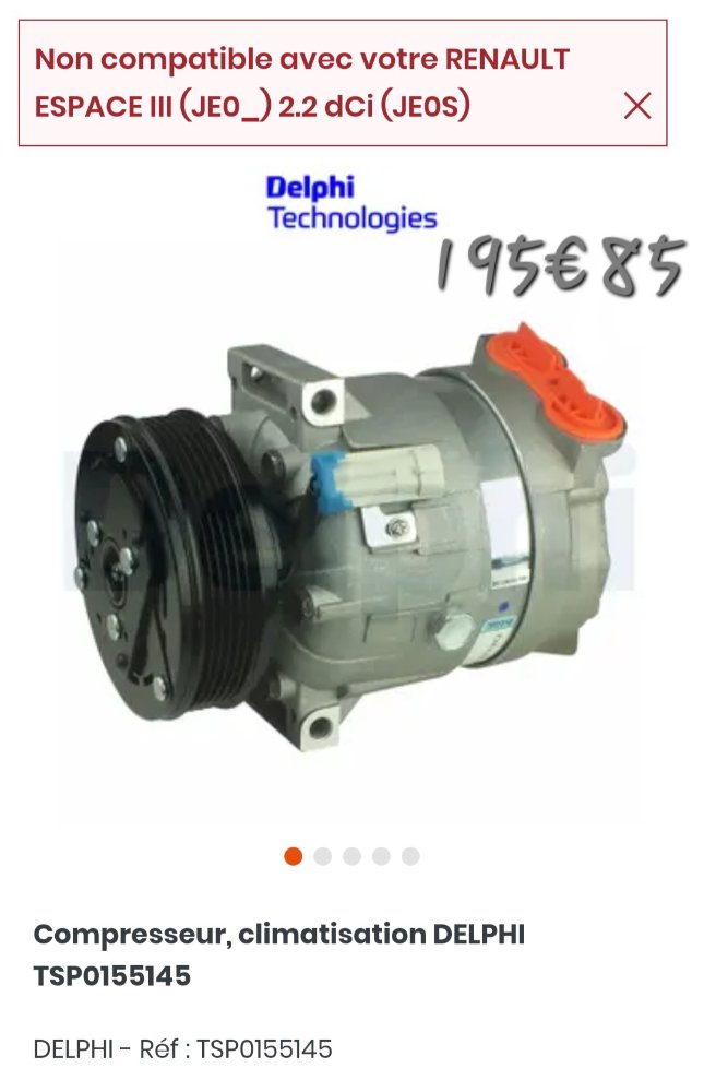

Je n'ai pas encore validé ma liste de pièces...je regrette juste de ne pas trouver de kit réparation pour le compresseur de clim Delphi. Je n'aime pas l'idée de mettre 200 euros pour un roulement et quelques joints, même si c'est mieux pour la paix de l'esprit.

Ha ouais quand même. Et un compresseur reconditionné ?

Oui merci Yves c'est dans ces tarifs là...étonnant également quasi même tarif sans l'échange standard, pour 200 pas obligé de renvoyer le tien.

Oui c'est pas faux...je roulais bien sans clim depuis que j'ai sauvé le véhicule de la casse il y a 5 ans. Il a fallu ce pépin de courroie pour m'"embourgeoiser"
Bon au total sans les fluides, j'arrive à presque 800e.
Kit accessoire/Kit distrib pompe à eau/clim compresseur condenseur bouteille et les joints en or de durite rigide ref 6460AY/poulie damper/tous les filtres....et je viens d evoir que mes pneus avant n'étaient pas vaillants...arfff.
