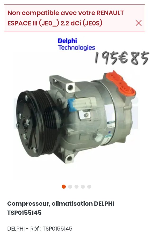

Ha ouais quand même. Et un compresseur reconditionné ?
Daton
Messages : 261
Enregistré le : 31 mars 2019, 13:38
finition : [Aucun]
Localisation : Sous les mirabelliers 54
Re: 2.2 DCI G9T remise en route questions diverses
Message non lu par Daton »
Oui merci Yves c'est dans ces tarifs là...étonnant également quasi même tarif sans l'échange standard, pour 200 pas obligé de renvoyer le tien.

:idea: .... dans ce cas, ils en ont sans doute suffisamment en stock, et vu la faible demande d'achat (d'ailleurs beaucoup d'entre nous vivent bien sans climatisation :oops: ), en conséquence pas besoin pour eux d'en faire rentrer des nouveaux à des fins de reconditionnement :wink:

Oui c'est pas faux...je roulais bien sans clim depuis que j'ai sauvé le véhicule de la casse il y a 5 ans. Il a fallu ce pépin de courroie pour m'"embourgeoiser" ;-)
Bon au total sans les fluides, j'arrive à presque 800e.
Kit accessoire/Kit distrib pompe à eau/clim compresseur condenseur bouteille et les joints en or de durite rigide ref 6460AY/poulie damper/tous les filtres....et je viens d evoir que mes pneus avant n'étaient pas vaillants...arfff.
Le meilleur est l'avenir du bien.
