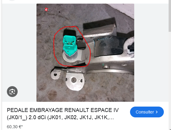

justement, il faut regarder aux capteurs qui sont sur les pédaliers
- Messages : 2458
Re: Bouton de démarrage
c'est ce qui est entouré en rouge, sur la pédale d'embrayage

OK sa marche merci vos conseils je regarderai
