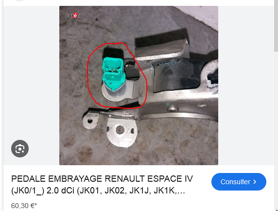

justement, il faut regarder aux capteurs qui sont sur les pédaliers
gege08
Messages : 2351
Inscription : 09 juil. 2017, 22:14
Re: Bouton de démarrage
Message non lu par gege08 »
c'est ce qui est entouré en rouge, sur la pédale d'embrayage

OK sa marche merci vos conseils je regarderai
