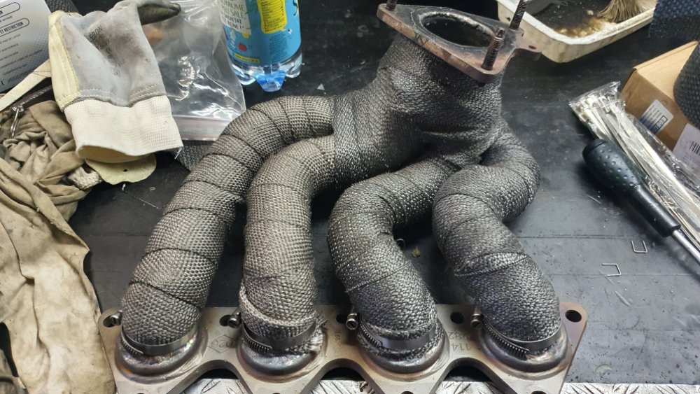

Apres une salade de soupapes
Malheureusement, mon collecteur est encore plus fêlé que moi. Impossible de trouver en occase et a 750€ en neuf, je me lance dans l'inconnu et je vais adapter un collecteur de clio rs qui ont les memes types moteur que moi, cad un f4r.
Vla les modifs!
Allez, c'est partie.
Je decide de refaire le moteur.Malheureusement, mon collecteur est encore plus fêlé que moi. Impossible de trouver en occase et a 750€ en neuf, je me lance dans l'inconnu et je vais adapter un collecteur de clio rs qui ont les memes types moteur que moi, cad un f4r.
Vla les modifs!
Apres mon espace 2, me voila en espace 3.

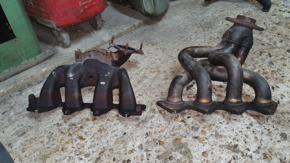

Question sur Clio RS, tel que je vois la bride, c'est une bride avec bague metex? Tu rotules sur la bague entre le collecteur et la ligne d'échappement ?
Attention d'un 3 Y, tu passes à un 4 en 1. Je ne sais pas ce que ça peut donner en terme de puissance. Ça ne va pas forcément dans le bon sens.
Il y a aussi le côté matière, de fonte tu passes à l'inox. Il faut regarder le côté protection thermique des pièces environantes, les tubes inox sont radiant côté chaleur, il va faire plus chaud dans le coin. Il faudra peut-être mettre de la gaine thermique.

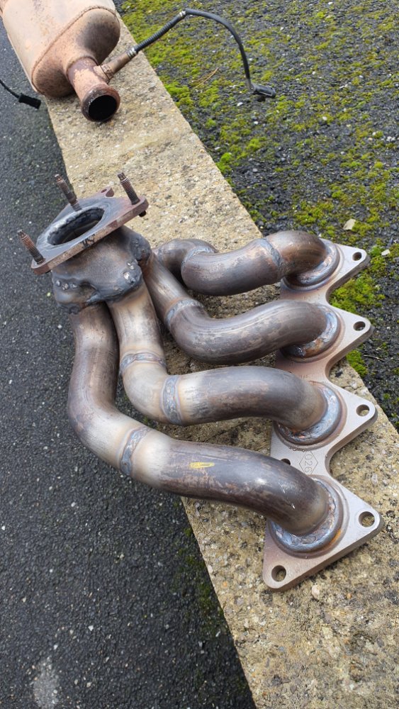

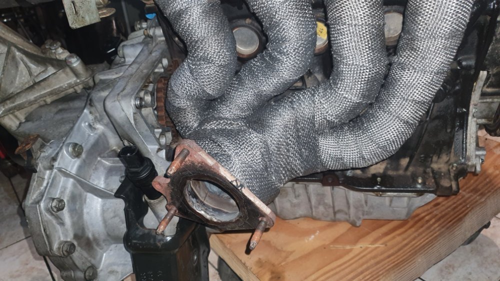

1er essai
Mon pote fait du bon boulot. Et oui, la bande thermique est de rigueur. Ensuite, on met.la 1ere sonde lambda un peu plus loin car plus de place sur le collecteur
Ce n'est pas trop la performance que je cherche mais surtout le faire rouler sans me ruiner.

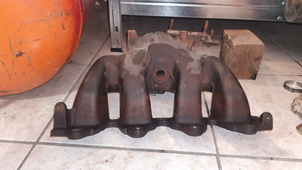

pose une protection thermique sous le collecteur admission (plastique)

Le collecteur d'échappement est le même sur les laguna 1 phase 2 en 1.8 16v et 2.0 16v

On m'a annoncé 750 chez renault.
J'en avais trouvé un en adaptable a 500 mais il ne me plaisait pas.
J'aurais peu etre du vous demander avant

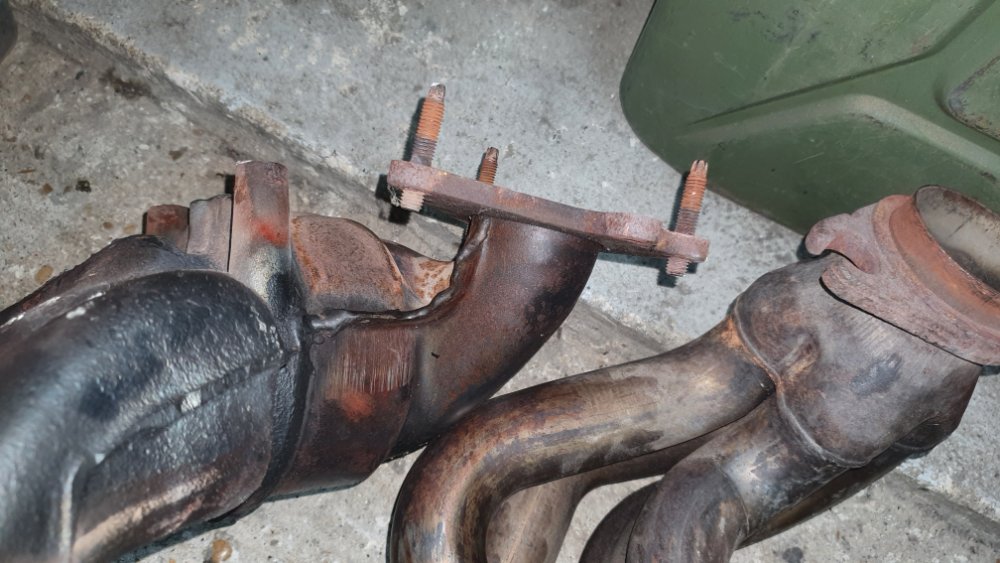

Bref, maintenant que j'ai terminé, je continue mon delire.
Le 1er essai est digne d'un debutant, j'ai honte. Comme la boite de vitesse n'était pas encore monté, j'ai tout simplement oublié l'emplacement du demarreur.
Bon!
On va bosser en reflechissant maintenant
On refait le collecteur.
Le 2eme essai est bon mais le plan de joint côté culasse a bien souffert, il est bombé.
Je l'envoi a un usineur pour le rectifier mais faut aussi raboter le demarreur car c'est un peu juste de ge côté là.
C'est les joies des modifications

pourtant d'origine sur la clio, il y a bien le démarreur.. tu avais aussi modifié les tubes (on ne voit pas bien sur les photos).
Re: Collecteur clio rs sur espace 3 2l 16s
Oui mais il a fallu reduire considérablement les tubes

C'est pour ça que l'on fait du maquettage malgré le numérique. Il y a toujours quelque chose qui vient vous contrarier le process montage.

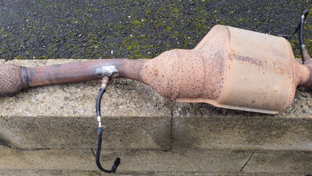

Bien, alors pour tout les savants fous, si j'ai changé le collecteur , c'est par soucis de moyen.
Il est introuvable d'occasion, fragile et hors de prix en neuf.
Je me suis tapé un petit delire et je sais tres bien a quoi m'en tenir pour la suite.
Aujourd'hui, la voiture roule et est passé au ct.
Pour contrer le pré-cata, j'ai mis un celfix sur la 2eme sonde lambda.
C'est un detrompeur qui coute 20€.
Pour ce prix, je ne risquais rien a essayer et ça marche plutot bien.
Je n'ai surement pas gagner des chevaux mais le moteur respire mieux et est plus "rageur"
J'ai bien pensé a mettre des aac de rs mais je n'ai pas envie de perdre en couple alors je reste comme ça.
Peu etre une admission optimisé mais rien de mechant car je ne veux pas non plus qu'elle fasse trop de bruit.
Bref, on est plus proche du défi economique que de la recherche de puissance. (Je n'aurais pas fait comme ça sinon)
