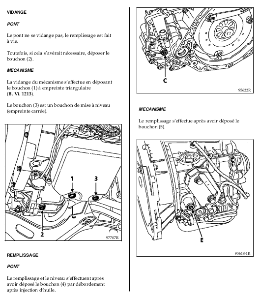

j'ai trouvé une page de revue technique:
http://lmonel.free.fr/RTA%20ESPACE/CDOK/BVAUTO.PDF
Les bouchons sont sur la page 5 (ou 62).
Sigma
Messages : 1475
Inscription : 11 août 2022, 19:21
Localisation : en dérapage
Re: Orifice remplissage d'huile boîte AD8 sur V6 3.0 12s
Message non lu par Sigma »
Je rajoute la page de la NT de la Laguna, ça doit être kifkif.
Mais ce n'est pas très clair, les bouchons 4 et 5 ne sont pas numérotés, mais on a des lettres à la place C et E... j'avoue que je ne pige pas trop :roll:

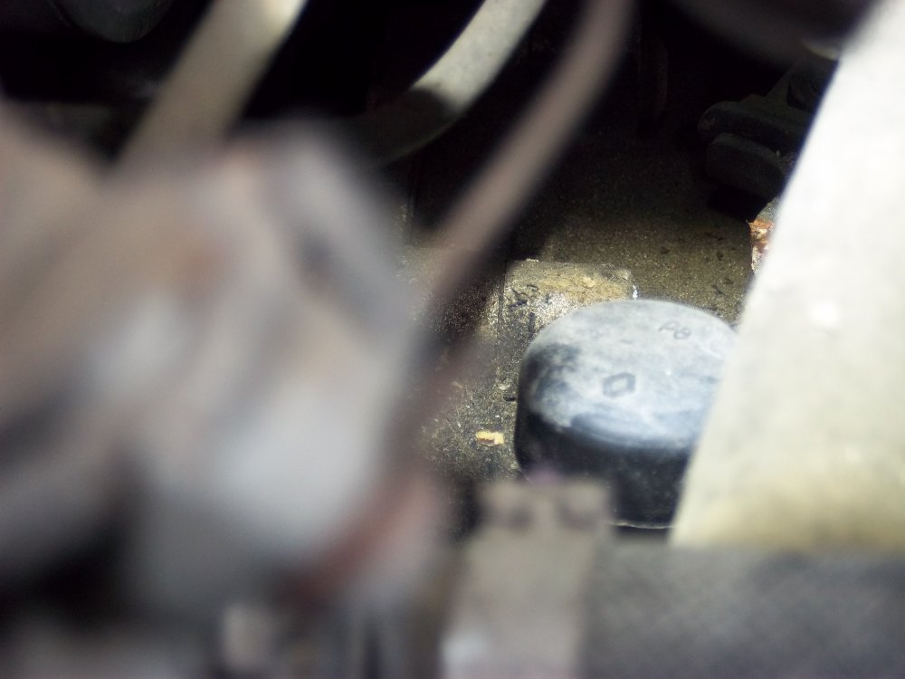

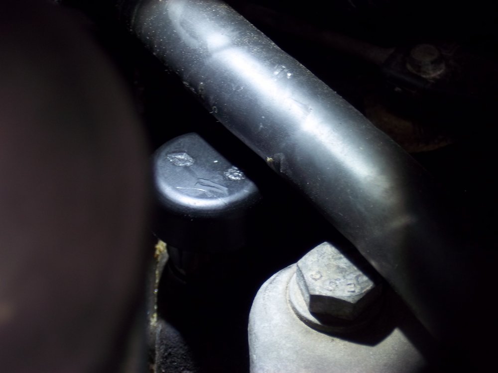

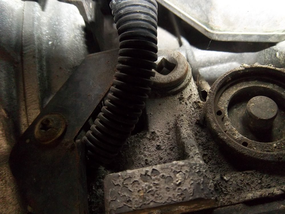

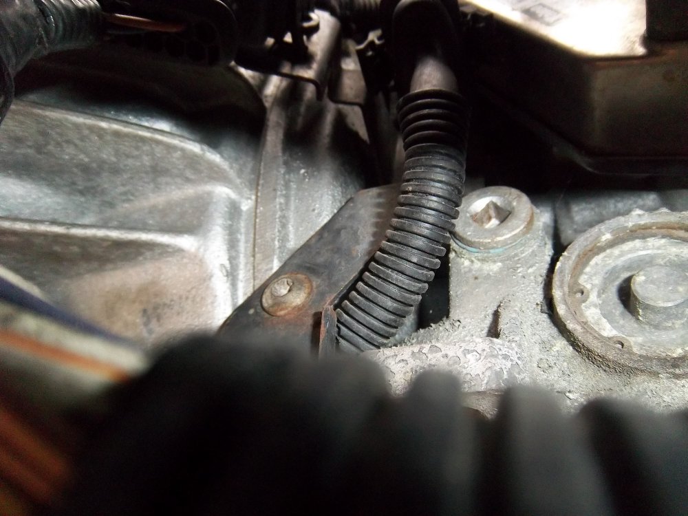

Un peu de temps libre cette après-midi, et atelier "localisation" du bouchon de remplissage de la boîte.
J'avais un peu cherché, mais surpris de devoir démonter le filtre à air et tout ce qui est autour !
J'ai recommencé cette après-midi, trouvé 2 bouchons plastiques, mais tellement mal situés que je pense plutôt que ce sont des bouchons de mise à air libre.
En passant sous la voiture, comme indiqué par fkp94, j'ai trouvé ce bouchon !
Yaurapuka la semaine prochaine !!!!
Bouchon de mise à l'air libre (sur droite) ?
Bouchon de mise à l'air libre (sur la gauche) ?
Le fameux bouchon de remplissage !!
Par contre, remplissage à la seringue obligatoire !

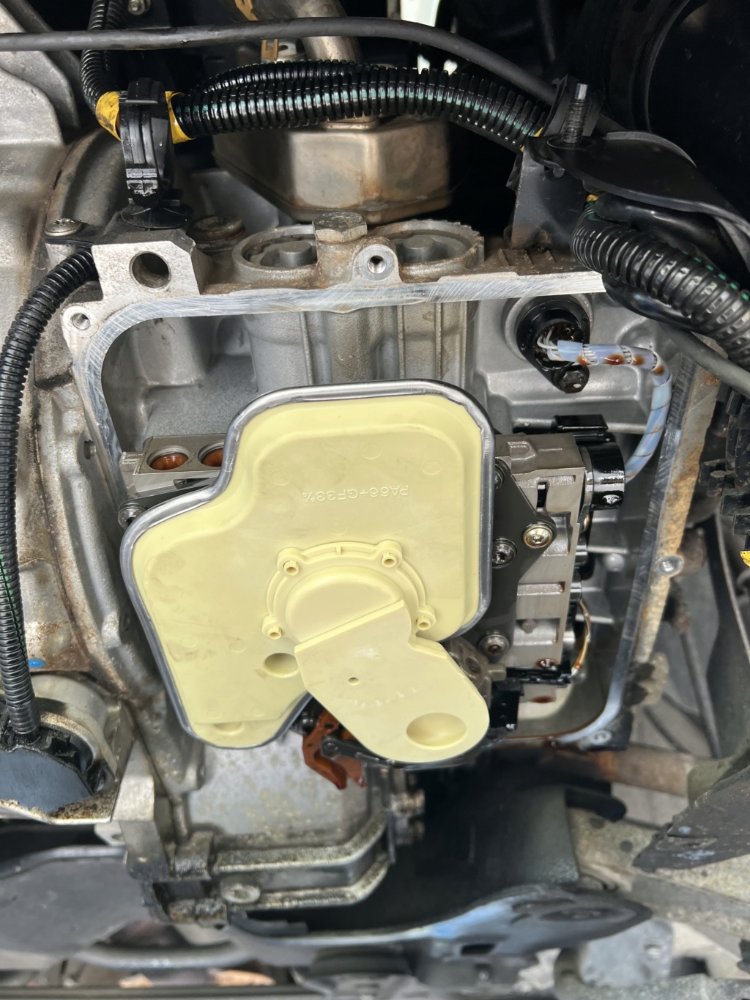

La crépine semble avoir été changée.... (eh oui, une Torx est foirée......... :twisted: :x ), impossible à retirer !
Bon, on en reste là, je nettoie le carter, l'aimant pas trop pollué, et je recharge en huile.
Retrait : 2.6L
Remplissage jusqu'au débordement de l'orifice de remplissage (3.7L).
A 65°, ouverture de l'orifice de mise à niveau, et retrait d'environs 0.7L.
Essai sur 10km, boite hyper douce, génial !!!!!
Nouveau contrôle du niveau, et retrait de 0.3L jusqu'au goutte à goutte.
On en reste là pour aujourd'hui, je cherche sur la toile comment récupérer une torx HS, et nouvelle vidange, avec du matériel neuf, au retour de Romorantin !!!
Salut Eric
tu as fait une photo de la vis pour voir l'empreinte et son environnement?
S'il reste un peu d'empreinte je tenterais un tournevis à frapper (enfin si l'endroit où ça va taper ne risque pas de se casser), sinon sur la périphérie de la tête au burin fin.
Enfin sans voir le truc, je pense au pire, comme j'ai eu sur le bouchon de boite de mon 2, et là il a fallu souder un écrou et bien forcer pour arriver à le sortir.
Messages : 20055
Bonjour Régis,
Là où c'est placé, impossible de taper sans casser le distributeur hydraulique situé au-dessus !
Les 2 vis sont situées au fond des gorges visibles à gauche !
