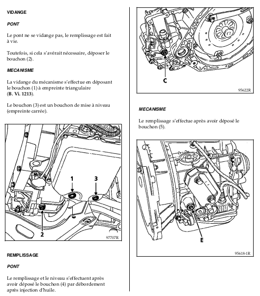

j'ai trouvé une page de revue technique:
http://lmonel.free.fr/RTA%20ESPACE/CDOK/BVAUTO.PDF
Les bouchons sont sur la page 5 (ou 62).

Je rajoute la page de la NT de la Laguna, ça doit être kifkif.
Mais ce n'est pas très clair, les bouchons 4 et 5 ne sont pas numérotés, mais on a des lettres à la place C et E... j'avoue que je ne pige pas trop :roll:

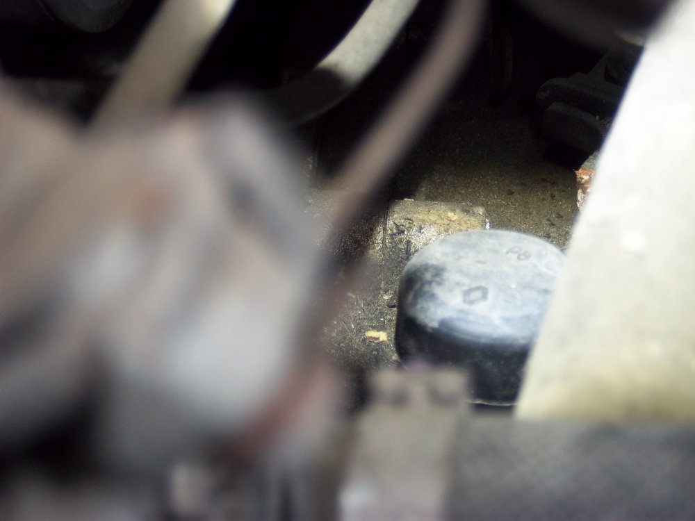

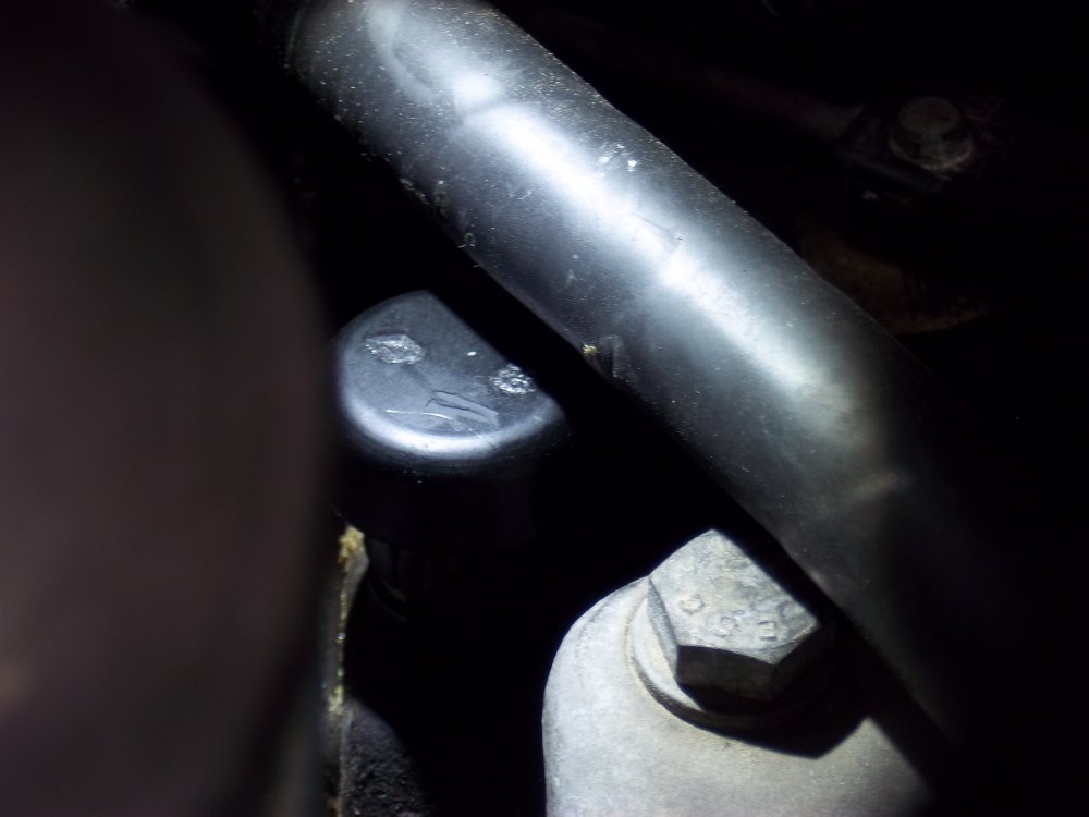

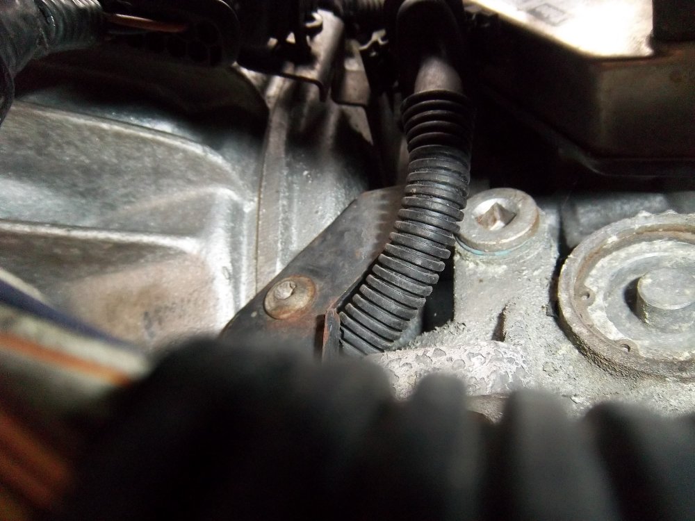

Un peu de temps libre cette après-midi, et atelier "localisation" du bouchon de remplissage de la boîte.
J'avais un peu cherché, mais surpris de devoir démonter le filtre à air et tout ce qui est autour !
J'ai recommencé cette après-midi, trouvé 2 bouchons plastiques, mais tellement mal situés que je pense plutôt que ce sont des bouchons de mise à air libre.
En passant sous la voiture, comme indiqué par fkp94, j'ai trouvé ce bouchon !
Yaurapuka la semaine prochaine !!!!
Bouchon de mise à l'air libre (sur droite) ?
Bouchon de mise à l'air libre (sur la gauche) ?
Le fameux bouchon de remplissage !!
Par contre, remplissage à la seringue obligatoire !

Comme quoi pour réussir il faut coucher. Enfin se coucher :lol:
Content que tu puisses enfin faire ca, c'est quand meme assez critique. Et au passage si tu peux mettre de coté une ad8 ou des bouts d'ad8, je sais que je me repete, mais vraiment c'est utile en cas de pépin. La derniere que j'ai réparé, j'ai mis plus de 3 mois à trouver ce qu'il me fallait.

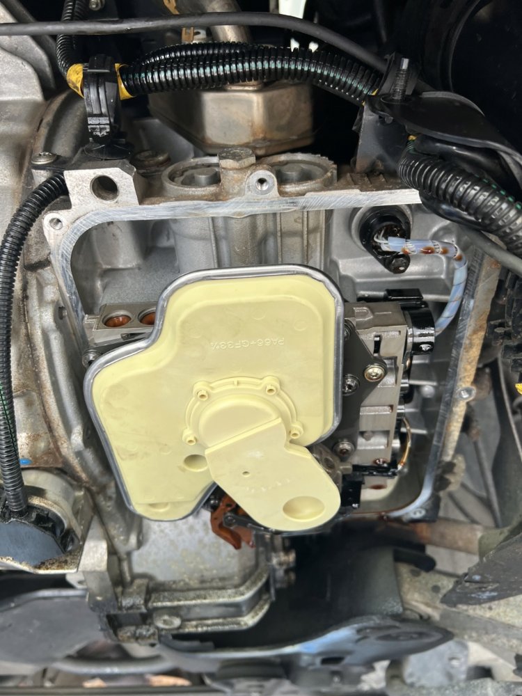

Bonjour à tous !!
Ca y est,
Vidange faite !!
Pas trop de difficultés particulières, et quelques remarques (positives) !
Cette boîte semble avoir été vidangée en temps et en heure, probablement par le 1er propriétaire (usage en R.P., présence de branchement de téléphone), donc ce véhicule semble avoir été un véhicule de flotte d'entreprise, au bénéfice, probablement, du dirigeant.
Les 2 autres proprios..................................................................... :roll: :roll: :roll: :roll: :roll:
Vidange en principe tous les 60 000km.. :mrgreen:
Je l'ai acquis à 142 000 km, bon... 20 000km d'écart, dans une région un peu montagneuse, la boite travaille plus qu'en plaine, ça ne m'interpelle pas plus que cela, sauf cette réputation de fragilité non usurpée.
La crépine semble avoir été changée.... (eh oui, une Torx est foirée......... :twisted: :x ), impossible à retirer !
Bon, on en reste là, je nettoie le carter, l'aimant pas trop pollué, et je recharge en huile.
Retrait : 2.6L
Remplissage jusqu'au débordement de l'orifice de remplissage (3.7L).
A 65°, ouverture de l'orifice de mise à niveau, et retrait d'environs 0.7L.
Essai sur 10km, boite hyper douce, génial !!!!!
Nouveau contrôle du niveau, et retrait de 0.3L jusqu'au goutte à goutte.
On en reste là pour aujourd'hui, je cherche sur la toile comment récupérer une torx HS, et nouvelle vidange, avec du matériel neuf, au retour de Romorantin !!!

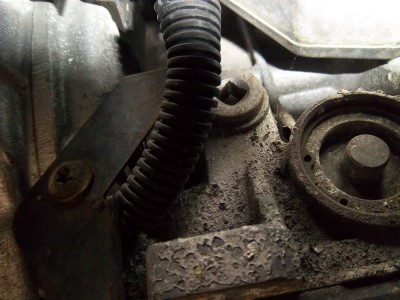

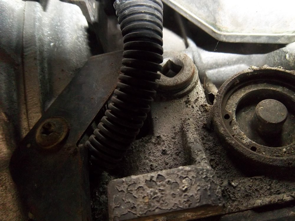

Messages : 20258
Re: Orifice remplissage d'huile boîte AD8 sur V6 3.0 12s
Bonjour Régis,
Là où c'est placé, impossible de taper sans casser le distributeur hydraulique situé au-dessus !
Les 2 vis sont situées au fond des gorges visibles à gauche !
Photo reprise du forum BVA/BVR
