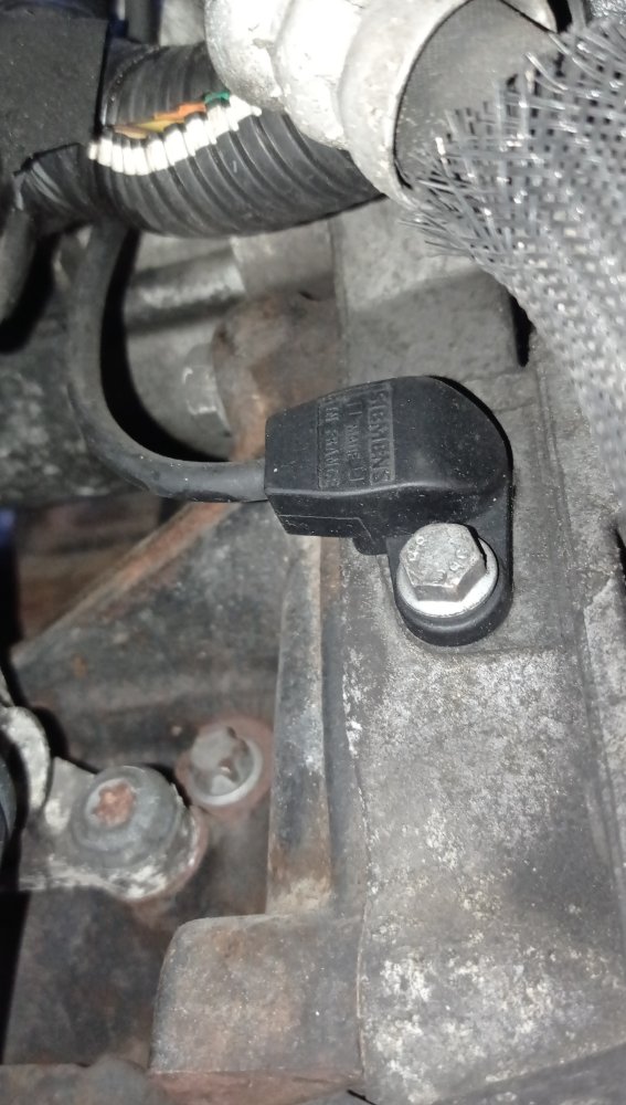

- Messages : 2040
- Localisation : Toulon
Re: Panne moteur sur 2l2 rxe
Salut Zinedine
De mémoire il est a l'avant du moteur sur la boite a gauche de la commande d'embrayage.
- Messages : 18
- Inscription : 10 mai 2024, 00:14
- 3ème modèle : [Espace III 2.2 DT]
Bonjour.
Photo en pièce jointe du capteur positionné sur la l'embrayage c'est ça le capteur PMH ?

- Messages : 2040
Oui
- Messages : 18
Bonjour. SAHRO.
Pouvez-vous m'indiquer comment savoir si le capteur est en bon état.
Comment je peux le tester.
Milles merci pour votre précieuse aide.
- Messages : 2040
Bonjour Zinedine
Sur la RTA il est indiqué "Résistance : 200 à 270 ohm
mais je ne pense pas que ton problème vienne de là.
-eau dans filtre GO, vidanger et purger
-électrovanne de pompe, elle est protégée par un blindage...
etc
etc
