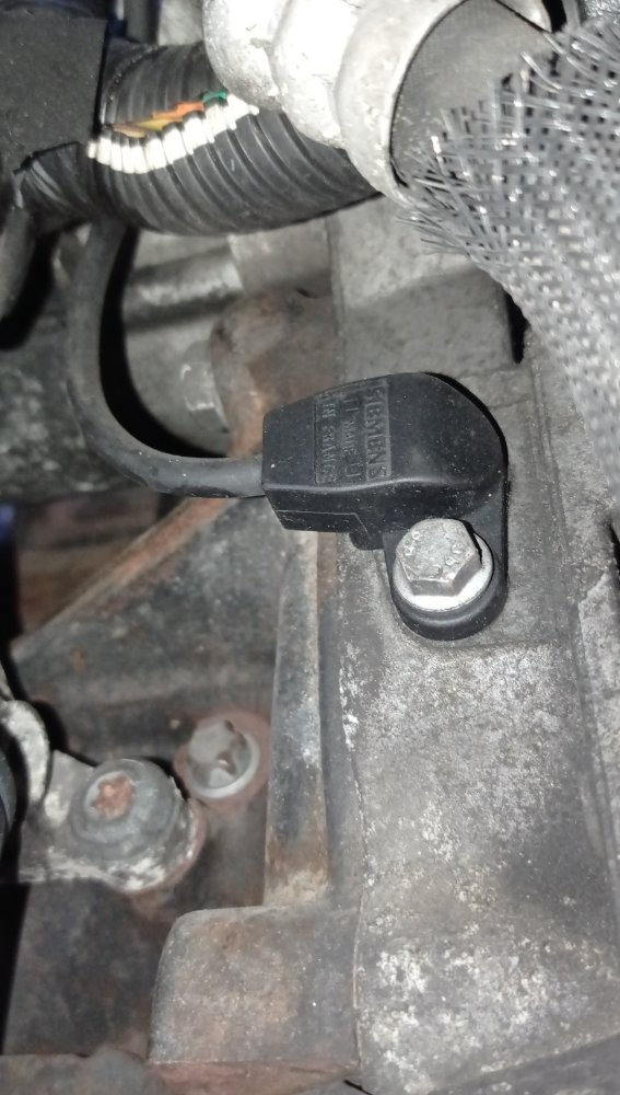

Re: Panne moteur sur 2l2 rxe
Bonjour.
Photo en pièce jointe du capteur positionné sur la l'embrayage c'est ça le capteur PMH ?
OuiZinedine a écrit : 13 mai 2024, 18:27 Bonjour.
Bonjour. SAHRO.
Pouvez-vous m'indiquer comment savoir si le capteur est en bon état.
Comment je peux le tester.
Milles merci pour votre précieuse aide.
 - Messages : 2044
 - Localisation : Toulon
Bonjour Zinedine
Sur la RTA il est indiqué "Résistance : 200 à 270 ohm
mais je ne pense pas que ton problème vienne de là.
-eau dans filtre GO, vidanger et purger
-électrovanne de pompe, elle est protégée par un blindage...
etc
etc
