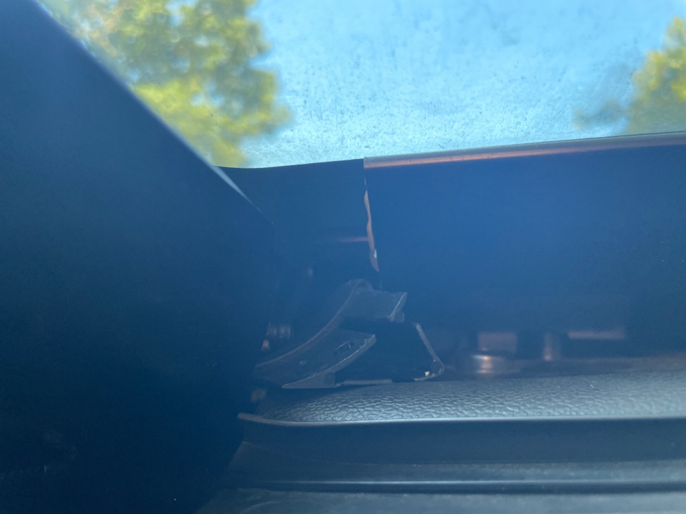

Mon toit fonctionne mais le tissu couvrant le velum se décolle en certains points et pendouille lamentablement dans l'habitacle. Ce n'est pas grave mais c'est très laid.
Quelle serait la meilleure solution? Est-ce que le tissu est collé? La remise en place nécessite-t-elle la dépose du vélum?
J'ai le même souci de tissu du vélum qui commence à pendouiller, et souhaiterais le traiter avant que cela ne devienne catastrophique.
Pour info, hésitant à démonter tout le ciel de toit, je suis passé auprès de 2 garagistes pour avoir leur avis, et ben ils m'ont dit qu'ils ne voulaient pas faire la manip, l'un parce qu'il se défend d'être mécanicien et non pas sellier (ce que je comprends tout à fait), l'autre (du réseau Renault) parce qu'il avait peur de tout casser ! J'ai obtenu le contact d'un sellier, qui m'a dit que je devais mettre des punaises parce qu'il est convaincu aucune colle ne tiendrait bien longtemps !?!
Au moins je ne peux pas dire que l'on ait essayé de me vendre de la daube, l'honnêteté de tous ces gens-là semble avoir primé sur le commercial immédiat, mais bon je me retrouve toujours avec mon petit souci.
- Pour ceux qui ont essayé, la colle néoprène tient-elle dans le temps ?
- Que pensez-vous de l'idée de fixation "mécanique" (agrafes, punaises, trombones...) ?
- Ou alors cette astuce que l'on trouve sur Internet, d'utiliser de la colle pour papier peint ?
