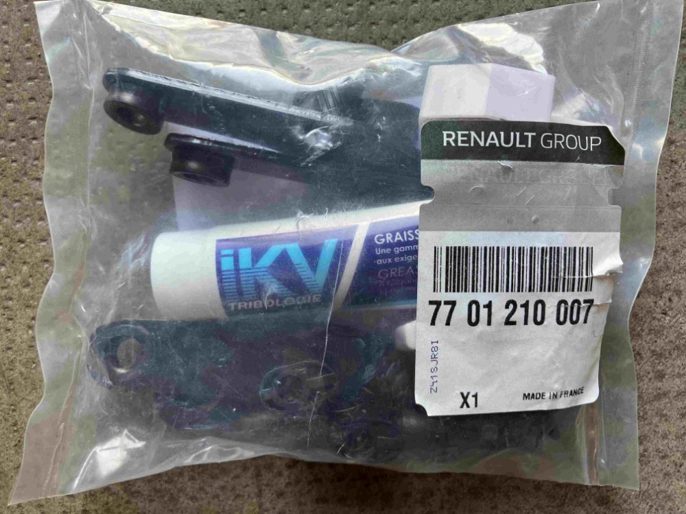

Bonjour, une de mes bielettes de toit ouvrant est en train de rendre l’âme. Le kit de réparation est maintenant à plus de 300 euros chez Renault……et encore il ne me donnaient pas de délai de livraison. Pas sur qu’ils puissent vraiment en fournir.
Quelqu’un aurait-il trouvé une solution pour remplacer des bielettes? Avec une autre solution que Renault?
Merci / JB

Une rapide recherche sur le net me permet de trouver le kit d'origine en Allemagne à 199 Euros https://www.der-ersatzteile-profi.de/ar ... e-a5026905
Ensuite, des vendeurs sur eBay proposent les pièces plastiques composant ces biellettes en impression 3D / voir ici : https://www.ebay.fr/itm/166739102211?_n ... R_jNuJa1ZA
Ces pièces imprimées en 3D sont réalisées en ABS, pas sûr qu'elles résistent longtemps. Sinon, on trouve des biellettes adaptées au Scénic, Mégane, il faut continuer à chercher.

Pour le premier lien je l’avais vu mais la pièce n’est pas disponible… ( nicht lieferbar en allemand)
Et pour le deuxième lien, ce ne sera pas suffisant dans mon cas, l'axe de la bielette sur lequel est monté ce patin est cassée.

Trouvé sur le site https://cars245.com/en/item/renault-7701210007-genuine/
Les pièces proviennent d'un stock de Renault Pologne. Livré en deux semaines en France
250€, je n'ai pas trouvé d'autre alternative :(
Qu'est-ce qu'on ne ferait pas pour maintenir nos tromblons en état.....
Petit aperçu des anciennes bielles: :shock: :shock:
Pas besoin de démonter le panneau mobile. Il reste maintenu par les pattes plastique du mécanisme moteur (je n'ai pas cherché à le décrocher). J'ai pu faire toute la manip tout seul. Bien regarder s'il n'y a pas déléments cassés des anciennes bielles qui ne sont pas restés coincés dans les guides, qui restent peu accessibles.
On ne vit qu'une fois mais il n'y a qu'une planète

Jeebee a écrit : 18 sept. 2024, 09:28 Trouvé sur le site https://cars245.com/en/item/renault-7701210007-genuine/
Hello , quel Manip a tu fais pour remplacer les pièces ?

12. Remplacement du patin arrière droit sacrifié
Il fallait ensuite remplacer le patin/biellette arrière droit que j’avais volontairement détruit pour pouvoir sortir le panneau.
Au lieu d’acheter un mécanisme complet, j’ai utilisé une pièce vendue pour Renault Mégane III, trouvée sur AliExpress Image.
Les références indiquées dans l’annonce étaient :
7701209744
918066133R
⚠️ Cette pièce n’était cependant pas parfaitement identique à celle de mon Espace IV.
Il a fallu modifier très légèrement sa forme.
Comment je l’ai adaptée
J’ai utilisé la meule abrasive d’un touret, mais avec un détail très important :
LE TOURET ÉTAIT ÉTEINT.
Je n’ai jamais travaillé la pièce avec la meule en rotation.
J’ai simplement utilisé la surface abrasive de la meule immobile, en frottant le patin dessus à la main pour enlever de très petites quantités de matière.
J’ai procédé progressivement :
frotter légèrement → essayer la pièce → contrôler → enlever encore un peu de matière si nécessaire.
Cela permet d’éviter d’enlever trop de plastique.
Après cette petite adaptation, le patin de Mégane III s’est monté sur mon Espace IV et fonctionne correctement.
Il faut donc considérer les références 7701209744 / 918066133R comme une adaptation que j’ai personnellement testée avec succès, et non comme une compatibilité officiellement annoncée par Renault.
