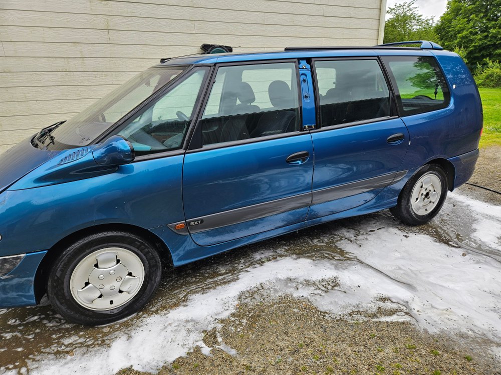

voila la bête il présente très mal mais pour 200e moteur tournant je savait a quoi m'attendre est tous fonctionne parfaitement a part l'embrayage HS qui a le kilométrage du bestiau (400000KM) se qui est déjà pas mal
au programme:
- révision moteur
- remplacement embrayage
- réfection des train roulant
- peinture complète
- remise en état de l'intérieur
- radiateur de chauffage HS
BREF un gros chantier mais il est quasi complet il y aura des pièces a remplace en carrosserie mais rien de méchant

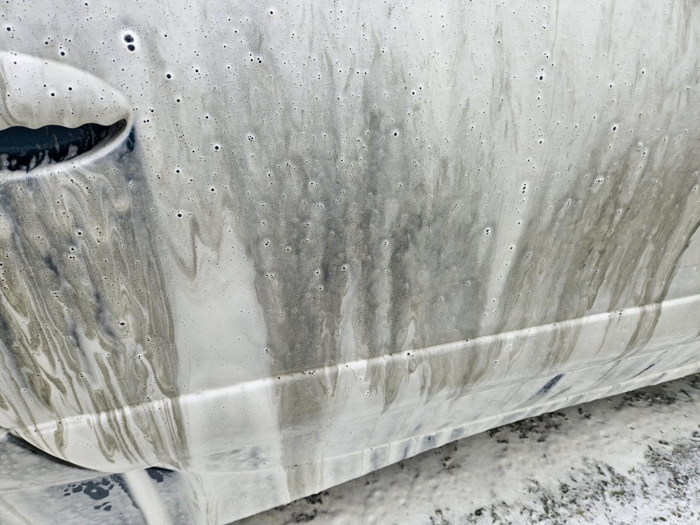

1ere étape on attaque par un bon nettoyage

Kévin Hilaire a écrit : 26 mai 2024, 11:09 Merci pour les retour
Il a l'air de bien nettoyer ton produit, c'est quoi ? ...

Oui mais c'est quoi ce produit de ouf qui récupère la mousse aussi efficacement ??? :shock:

Re: Restauration Espace III 2.2 Dt
:idea: .... c'est donc un produit professionnel pour le nettoyage des matériels agricoles, et à utiliser en respectant bien le mode d'emploi, et comme tout produit très efficace il peut aussi être dangereux si mal utilisé.
