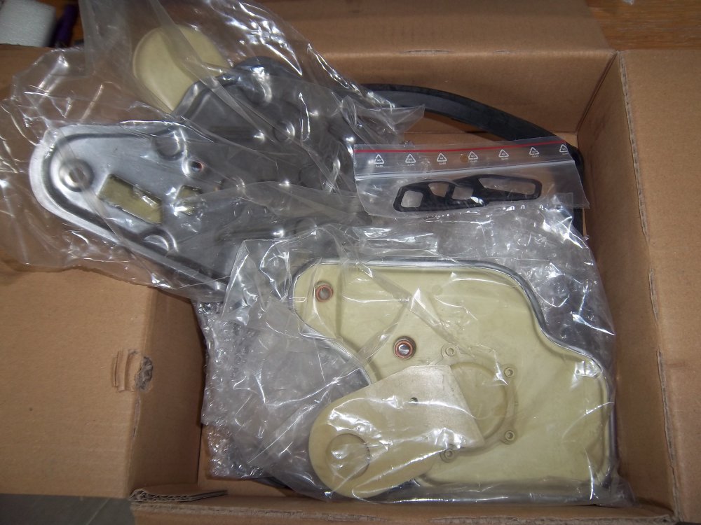

Surprise du jour !
Crépine commandée chez Midparts en Pologne.
Colis reçu hier, et ouvert ce matin..
Surprise : 2 crépines et joints + 1 joint de Carter (je n'avais commandé qu'une crépine) :mrgreen: !!
Content, moi !!!! :D
Messages : 4374
Re: Que pensez-vous de celui-ci (Espace 3 V6 RXT 1998) ?
EAime a écrit : 24 mai 2024, 12:14 Bonjour,
Surprise du jour !
Perso je te conseille de n'en monter qu'une à la fois :mrgreen: :mrgreen: :mrgreen:
Ok je sors :lol:
Messages : 20174
PeteTheCoyote a écrit : 25 mai 2024, 09:35
Surprise du jour !
Ok je sors :lol:
Je donnerai l'autre à Yves, pour le sien !! 😊
