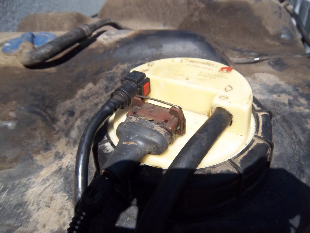

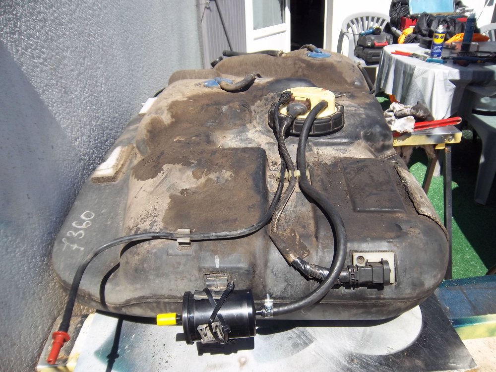

Réservoir tombé en 2 heures, le temps de récupérer les 40L de carburant restant.
Pas de grosses difficultés, mais j'espère que la météo me fichera la paix demain.
Il va falloir que j'aille chercher de la colle epoxy, des colliers et ramener la pompe défectueuse.
Réservoir tombé
Réservoir tombé
Même fissure que sur l'autre jauge.

Et du côté du retour carburant là il n'y a pas de fissure?
Pourtant le machin me semble un peu plus haut que la sortie.
Messages : 20468
Re: Question sur pompe à essence Espace 3
C'est le problème courant, et assez mal traité !
Du coup, je fais ce que je voulais éviter (réparer), car mon côté chat noir est tenace !!!
Je me rappelle le "2" V6 remis sur roues la veille....... du LPI 2018 à DREUX, après moultes soucis après la Grande visite (durite qui pète sur la route du boulot, récepteur d'embrayage idem, reçu la veille du départ !)
Ca me fait perdre 1 journée de travaux, car là, en 4 heures, le réservoir était tombé, traité et remonté...

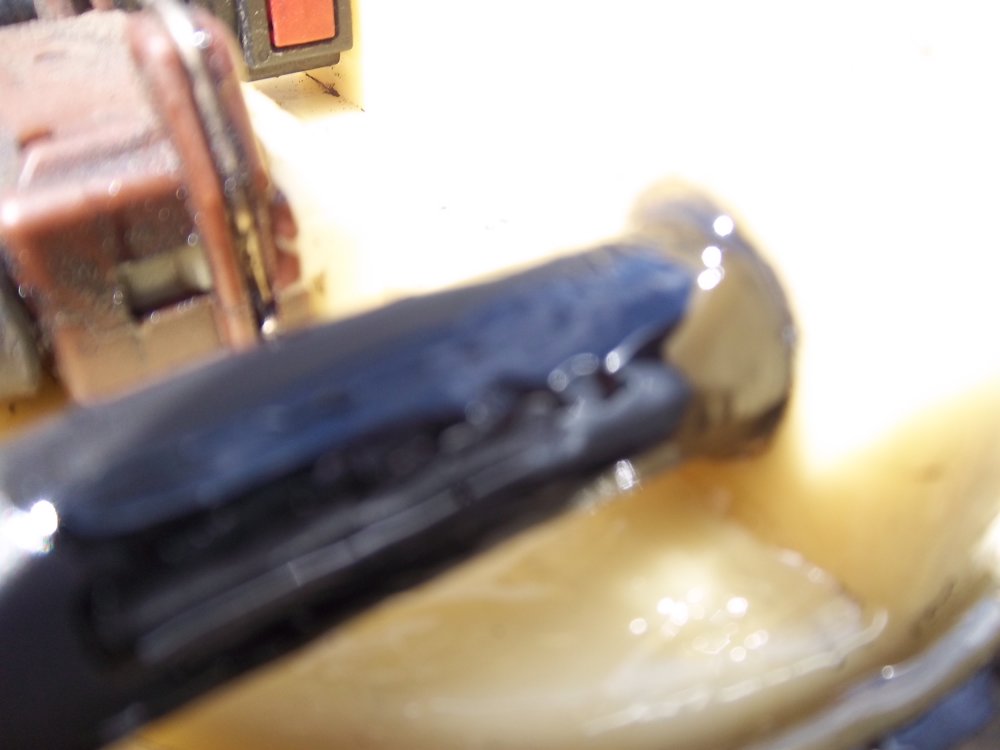

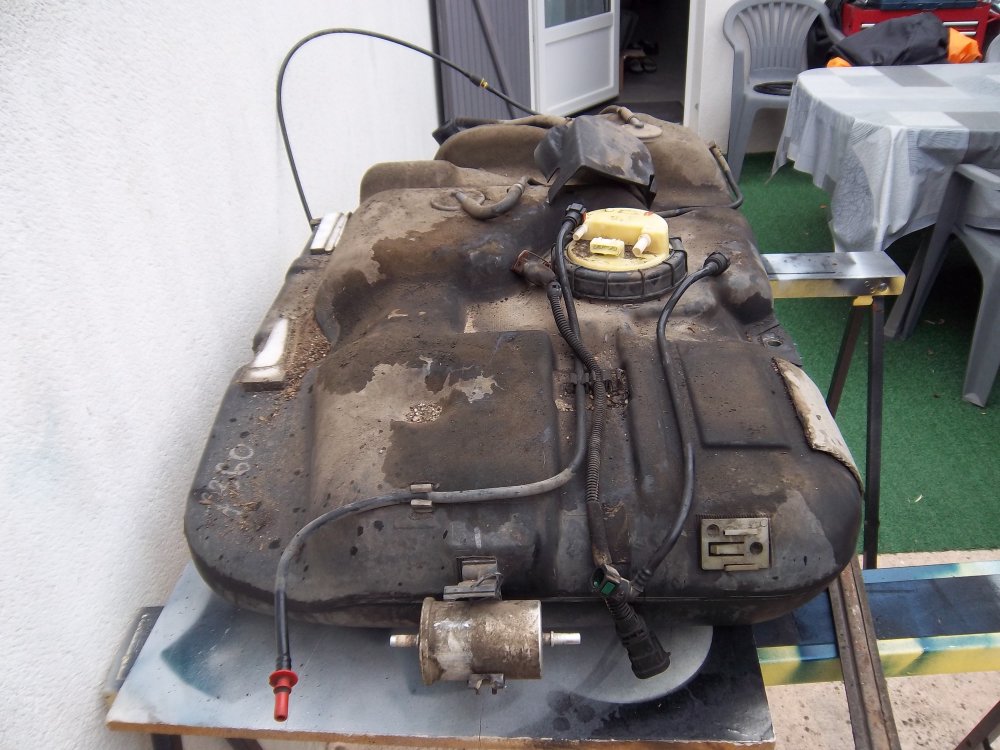

A 12h30, j'en suis là :
Début à 9h30.
Jauge modifiée, nouveau filtre à carburant (l'autre était dans un état..... :shock: :shock: ) et remise en place.
Jointure du nouveau tuyau à l'Epoxy.
Là, ça sèche !
Heureusement que j'ai pu récupérer la bague de l'autre réservoir, impossible de desserrer la mienne !
Du coup, destruction obligatoire, et même après, impossible de desserrer le reliquat, comme si c'était collé !!! ! J'y ai passé 1h ! :twisted:
Ensuite, en suivant le tuto de Momoiuy, pas de risques d'erreur, juste faire gaffe au corps en plastique, en perçant.
Remontage "sportif" !!!!
J'espère ne pas avoir fait de conneries à ce niveau....
Cette après-midi,
Remontage du réservoir, avec des cales de 5mm, pour éviter des contraintes sur le retour carburant, en bon état !
Compte tenu des 24h de délai de séchage du mélange epoxy, remplissage à 10L et remise en route demain matin.

Ton nouveau tuyau va toucher le renfort, puisqu'il ne fait plus le S pour y échapper. Comme tu n'a plus de risque de contrainte sur l'embout, je me permets de te dire de mettre une protection type mousse autour de ton tuyau pour éviter toute oscillation du tuyau qui provoquerait un frottement et une usure dans le temps ou de la corrosion sur la tôle.
Le principe est de se dire, soit tu fixes soit tu protèges.
Messages : 20468
Bonjour Yves,
Le tuyau de remplacement est plus bas que la sortie d'origine.
De plus, il y a un petit carénage situé sur le haut de la jauge, censé protéger les connexions, et j'ai descendu le réservoir de 5mm, en insérant des rondelles épaisses au niveau des sangles.
A voir demain, au démarrage s'il y a des soucis (que je ne souhaite pas ! :mrgreen: )
Heureusement que je suis mince, car j'en ai quand même bien bavé, en dessous, surtout pour les connections !
