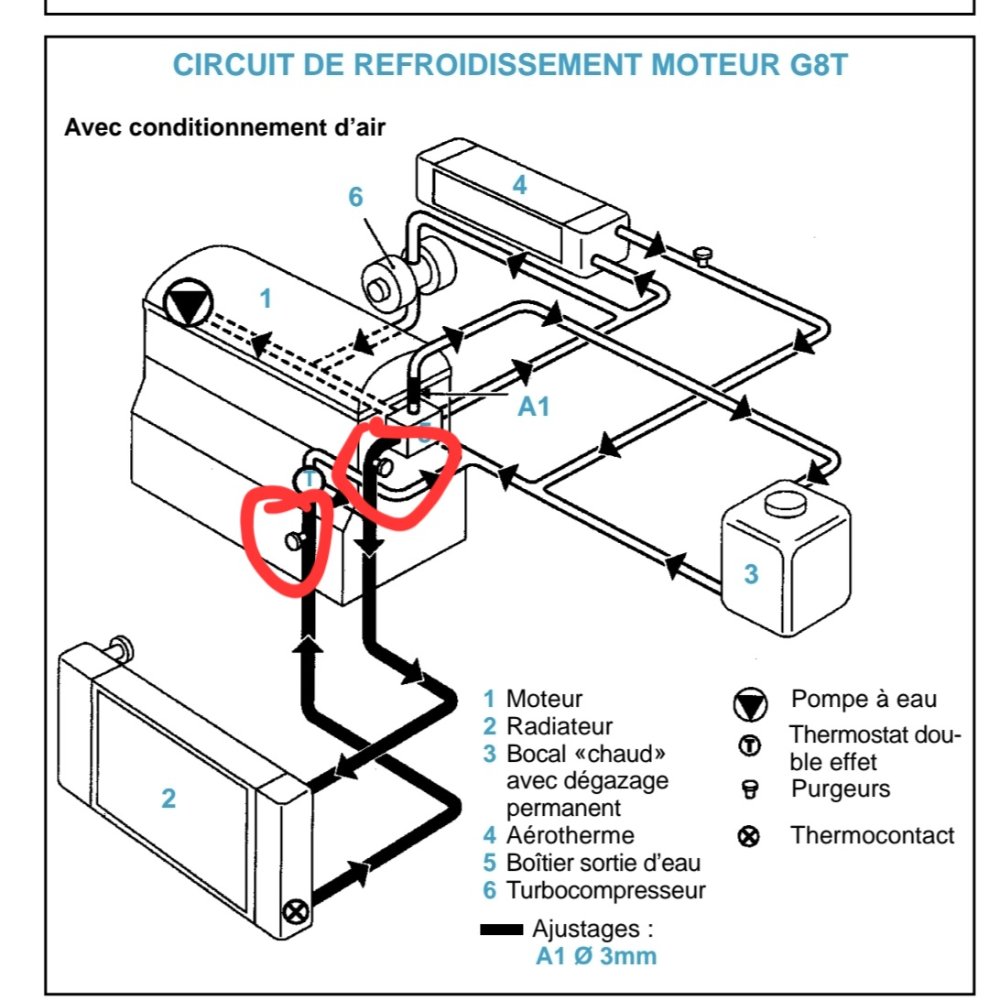

Vous pouvez me faire une photo de cette purge car je ne la trouve pas.

Messages : 3851
Localisation : 78 Yvelines
Re: Moto ventilateur ne se declenche pas ?
Message non lu par yves78 »
Je ne peux pas te faire une photo, j'ai un DCI et apparemment le tien est un Dt. Mais je ne connais pas de moteur Renault de mémoire qui n'a pas de purge en sortie culasse d'une façon ou d'une autre du fait qu'une culasse est le point le plus chaud qui fait buller le liquide de refroidissement.
J'ai trouvé ça.

Perso une seule a cet endroit

Messages : 8811
oui une seul, et l'autre au fond, sur le radiateur de chauffage (présente aussi sur le schema).
Messages : 2742
Sur mon 2.0T (oui moteur différent) les schémas indiquent aussi une purge sur la durite de chauffage mais ma voiture n'en a pas. Alors peut-être que ça tient au fait que les schémas sont pour 2003 et la voiture est de 2004 mais bon, peut-être que ça dépend seulement de chaque voiture.
Au pire, tu peux débrancher une des durites de chauffage (côté boîtier d'eau sans doute plus accessible) lors du remplissage. Sur mon moteur j'y suis toujours arrivé sans, même si ce n'est pas toujours évident, mais comme ce n'est pas le même moteur, je ne peux rien promettre.

grostoto a écrit : 09 nov. 2024, 13:07 oui une seul, et l'autre au fond, sur le radiateur de chauffage (présente aussi sur le schema).
J en ai pas non plus sur les durites de radiateur de chauffage ;)

Sinon je m étais dis que je met la voiture dans une forte pente, tête en bas pour faire la purge des radiateur d habitacle
Espace III 2.2 DT de 97' 297000km
C15 Hydride de 01' 287000km
Super 5 phase1 de 85' 193000km
Vive les vieilles :wink:
Messages : 2742
Plutôt le contraire, pour faire monter la bulle vers un autre purgeur, non ?

Messages : 3851
LeJeune6troeniste a écrit : 09 nov. 2024, 17:57 Sur mon 2.0T (oui moteur différent) les schémas indiquent aussi une purge sur la durite de chauffage mais ma voiture n'en a pas. Alors peut-être que ça tient au fait que les schémas sont pour 2003 et la voiture est de 2004 mais bon, peut-être que ça dépend seulement de chaque voiture.
Il est très possible que le circuit est évolué d'une année sur l'autre. On supprime des purges qui coûtent chères (1,50 € ~) qui ne servent même plus pour l'après vente (Renault) car ils sont censés avoir des machines de remplissage ( mis au vide et renvoie sous pression).
Mais une remarque, sur un DCI 2002, elles y sont encore.
