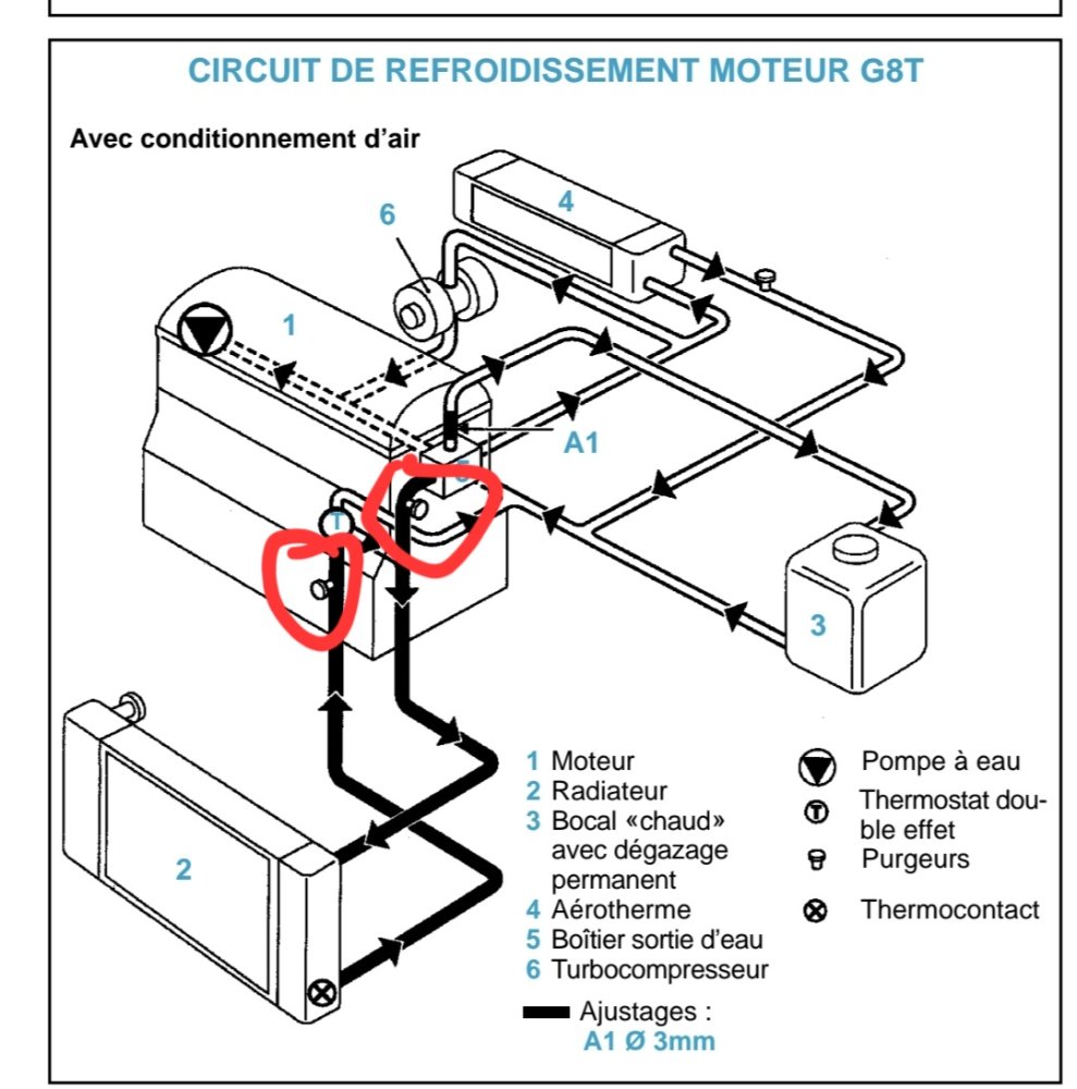

- Messages : 3856
Re: Moto ventilateur ne se declenche pas ?
Tu as automatiquement une purge sur le boîtier d'eau et je dirai même que celle ci est la plus importante. Si tu n'enlèves pas l'air à cette endroit là circulation du liquide se fait très mal voir pas du tout jusqu'à claquer un joint de culasse à cause de la surchauffe.

Vous pouvez me faire une photo de cette purge car je ne la trouve pas.

- Messages : 3856
Je ne peux pas te faire une photo, j'ai un DCI et apparemment le tien est un Dt. Mais je ne connais pas de moteur Renault de mémoire qui n'a pas de purge en sortie culasse d'une façon ou d'une autre du fait qu'une culasse est le point le plus chaud qui fait buller le liquide de refroidissement.
J'ai trouvé ça.
J'ai trouvé ça.
Perso une seule a cet endroit

- Messages : 8838
oui une seul, et l'autre au fond, sur le radiateur de chauffage (présente aussi sur le schema).
- Messages : 2775
Sur mon 2.0T (oui moteur différent) les schémas indiquent aussi une purge sur la durite de chauffage mais ma voiture n'en a pas. Alors peut-être que ça tient au fait que les schémas sont pour 2003 et la voiture est de 2004 mais bon, peut-être que ça dépend seulement de chaque voiture.
Au pire, tu peux débrancher une des durites de chauffage (côté boîtier d'eau sans doute plus accessible) lors du remplissage. Sur mon moteur j'y suis toujours arrivé sans, même si ce n'est pas toujours évident, mais comme ce n'est pas le même moteur, je ne peux rien promettre.

J en ai pas non plus sur les durites de radiateur de chauffagegrostoto a écrit : 09 nov. 2024, 13:07 oui une seul, et l'autre au fond, sur le radiateur de chauffage (présente aussi sur le schema).

Sinon je m étais dis que je met la voiture dans une forte pente, tête en bas pour faire la purge des radiateur d habitacle

Plutôt le contraire, pour faire monter la bulle vers un autre purgeur, non ?

Oui pardon, l inverse

Il est très possible que le circuit est évolué d'une année sur l'autre. On supprime des purges qui coûtent chères (1,50 € ~) qui ne servent même plus pour l'après vente (Renault) car ils sont censés avoir des machines de remplissage ( mis au vide et renvoie sous pression).LeJeune6troeniste a écrit : 09 nov. 2024, 17:57 Sur mon 2.0T (oui moteur différent) les schémas indiquent aussi une purge sur la durite de chauffage mais ma voiture n'en a pas. Alors peut-être que ça tient au fait que les schémas sont pour 2003 et la voiture est de 2004 mais bon, peut-être que ça dépend seulement de chaque voiture.
Mais une remarque, sur un DCI 2002, elles y sont encore.
