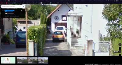

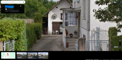

Par pur hasard je regarde également sur Google Maps si il apparaissait dans la cour de la maison, ET BINGO, il est là en 2008 et 2012 !
Je me dis que je vais attendre d'avoir le véhicule pour rencontrer la fille de l'ancien propriétaire.

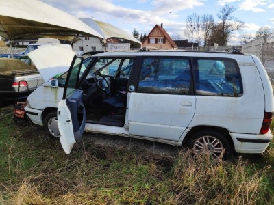

- Elle a ensuite mis la voiture à la casse, car "elle prenait trop de place" :shock:

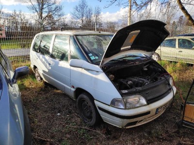

Je pense donc que le professionnel qui m'a vendu la voiture l'a donc acheté à la casse pour quasi rien et me l'a vendu pour 3 500 € (Ce qui expliquerait sûrement son état à l'achat. Une vraie poubelle ! (Mais je suis quand même tombé sous le charme :roll:)

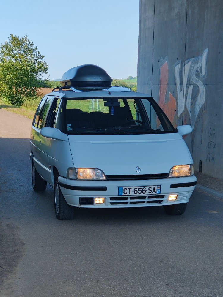

Il est en super état intérieur, mais la carrosserie à quelques défauts.
Voici quelques photos de Capitaine Magellan :
