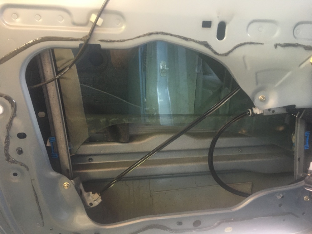

Aujourd’hui petit bricolage du lève-vitre conducteur qui m’énervait : plus de commande impulsionelle et chute de la vitre sur 5 cm en bout de course.
Donc démontage du contre porte :

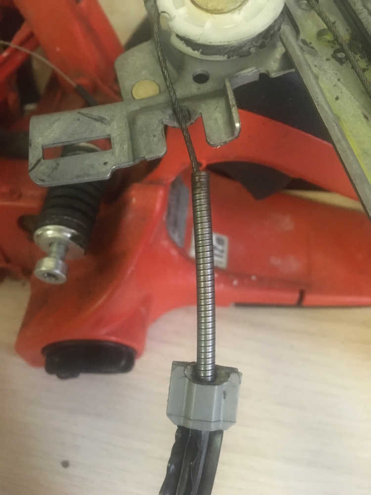

La dépose de la vitre ne pose pas de problème hormis le sauvage qui a tordu le lèche vitre extérieur.
Les dégâts
Les dégâts
Réparé avec un écrou fendu, pour servir de butée à la gaine, et un tas de rilsans. Résultat, même si je n’ai pas réussi à tendre les fils autant que d’origine, ma vitre est de nouveau opérationnelle. Coût de l’opération : trois heures de temps et le lèche vitre.

Oui, c'est merdique ce système, j'ai eu un truc similaire il n'y a pas longtemps et j'avais déjà tout remplacé

On verra si ça tient ! C'est bien possible que je doive repasser là dedans mais j'ai aussi le lève-vitre AR G à remplacer (bruit en butée haute), le contre-porte passager (moteur de centralisation) ainsi que trois lève-vitres électriques de la Golf, alors si je peux économiser les sous ! :lol: Ça valait le temps passé dedans et c'était moins merdique que mes souvenirs avec la noiraude.

J'ai bricolé un truc similaire, ça fait 1 mois que ça tient. Ça sera sûrement plus costaud que le plastique d'origine

Pour les deux ce sont des soucis connus :mrgreen:
Bien vu la réparation sur l'Espace :D
A l'arrière lorsque ça lâche pour de bon en général les tiges ressortent par la garniture le long de la vitre, et le passager fait une tête toute bizarre :lol:

Dans mon cas, à l'arrière c'est plutôt l'entrainement de la tige qui est mort je pense : en butée haute, le moteur ne s'arrête pas et on a l'impression d'assassiner une boîte de vitesses. Je vais démonter et ausculter avant de commander quoi que ce soit.
