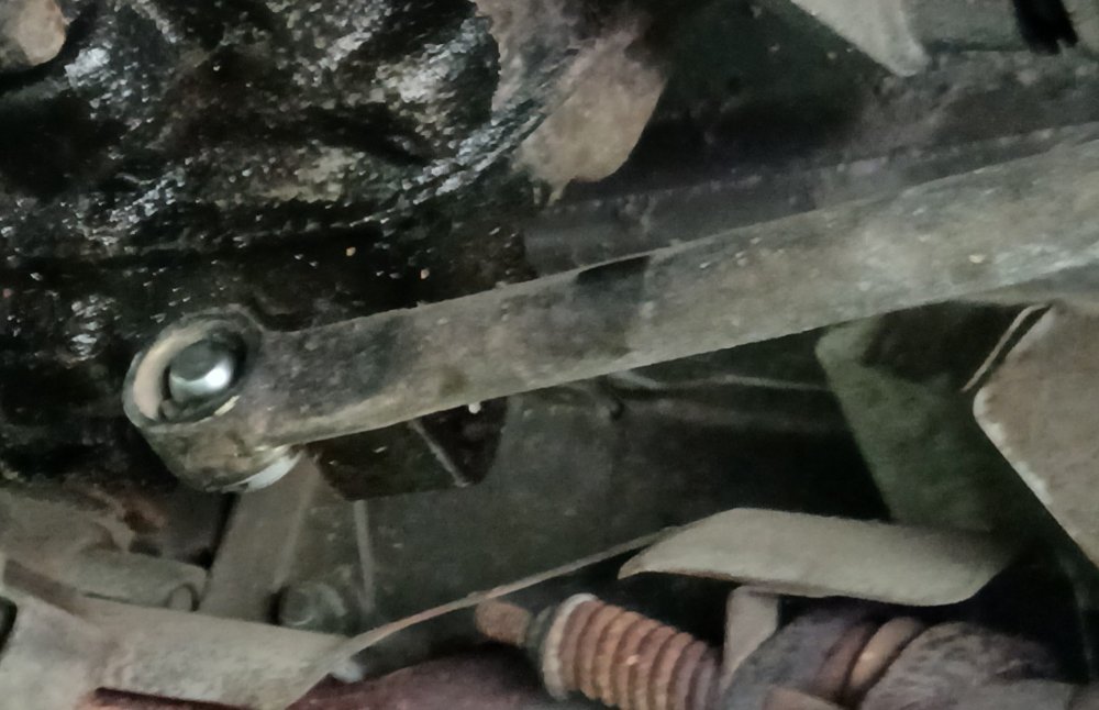

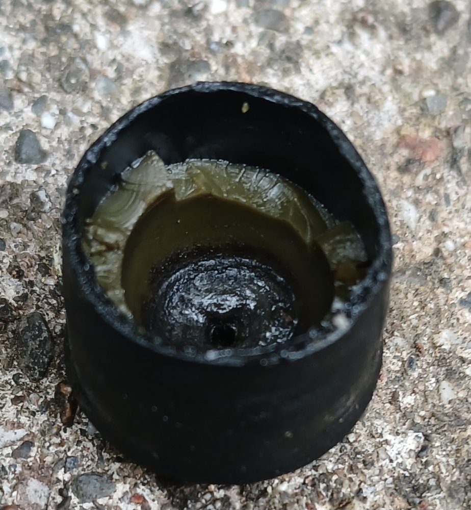

cet apres midi ,je me suis retrouvé de passer mes vitesses ; et pour cause l'espece de plastique genre silent bloc , s'est cassé :twisted:
j'ai remis la tringle juste a la va-vite juste pour rentrer,('meme pas 2 kms)
j'ai retrouvé le morceau sur le chemin
et en prime quand j'ai mis les yeux sous la voiture , j'ai vu que ma durite essence souple qui va direction les injecteurs fuit :| :roll:
alors 2 questions;
où est ce que je peut trouver ces especes de caoutchouc qui retiennent " la tringle' aux rotules de boite ?
et cette durtite c'est quelle taille diametre extérieur et bien sûr et surtout diamètre intérieur et où en trouver ?

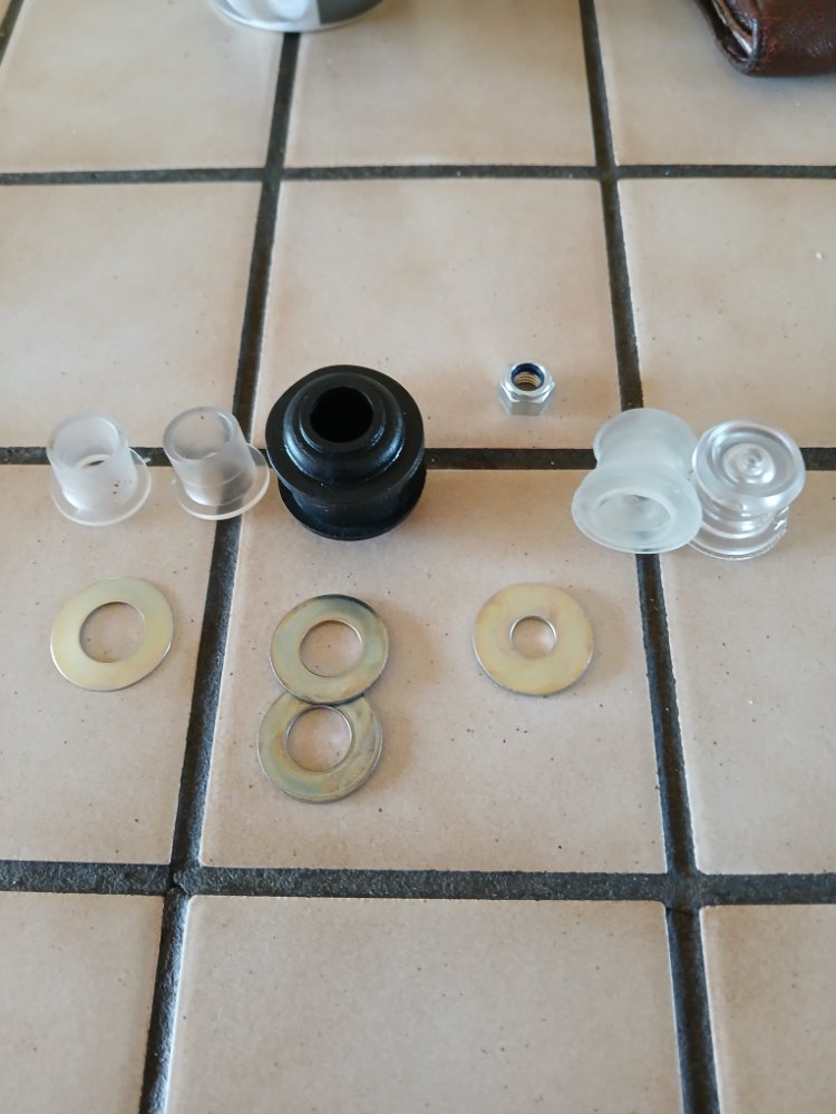

Bonjour, j ai récupéré le kit , une question : où vont ces rondelles , 3 sortes,apparemment je n ai plus besoin de ces entretoises à gauche ?
Sigma
Messages : 1558
Localisation : en dérapage
Re: liaison Boite de vitesses et levier
Message non lu par Sigma »
normalement les rondelles et entretoises vont pile sous le levier de vitesse.
Pour ma part, vu la difficulté pour déposer cette partie, et surtout l'inutilité car je n'avais pas de jeu à cet endroit, je ne les ai pas changé.
Vois le détail sur cette image:
download/file.php?id=62434&t=1
La plupart du temps ce sont justes les caches rotules qui sont mangés, donc le plus facile à changer également ça tombe bien!
