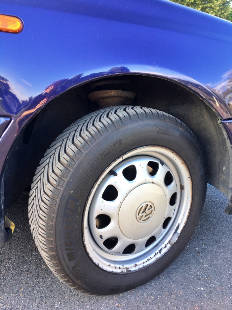

Pour profiter de la motricité, 4 Crossclimate neufs sur les jantes en tôle au dessin que je trouve séduisant

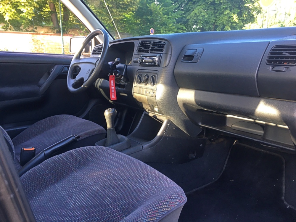

Puisqu'on parle d'intérieur
Cette sellerie a une odeur que ne possède, à ma connaissance, que cette voiture. Celle-ci aussi est une vraie madeleine. J'ai aussi les deux tiers des factures depuis le contrat de marquage des vitres à Eybens en octobre 1996, jusqu'au miennes. En 1997 elle a parcourue 20 000 km. En 1998 elle totalise 60 000 km, déjà 35 000 de plus que l'année précédente au mois équivalent. Seulement 20 000 dans les dents pour 1999. Les 100 000 sont dépassés pour l'an 2000. Elle atteint 140 000 en 2001. Vous l'aurez compris, mon grand-père roule beaucoup. Il voulait une essence, quatre roues motrices, et faire reprendre son Audi A4, qu'il aimait bien mais qui n'avait pas de DA. Puis, en 2004 il se met vraiment à rouler, puisque cette Golf roule toujours, mais il met en plus des bornes à la Polo de sa femme et à sa nouvelle A4. Quand cette dernière fut accidentée, qui l'a secouru ? Mlle Golf. Quand la Mercedes de remplacement fut accidentée, ou était au garage avec une BVA HS (Elle en a fait 3 entre 200 000 et 260 000 km, on se demandait comment le garage les remplaçait :roll: ) ? Mlle Golf. Et pareil dans toute la famille. En 2013 et 2014, alors que le Grand Voyager de mes parents se délabre, panne après panne, la Golf est prêtée en renfort et je vais à l'école en 4RM. Quand mon oncle et ma tante étaient en litige avec le garagiste suite à la casse moteur de leur monospace, idem, prêt en 2015 puis en 2019, où elle passe aussi trois mois chez nous suite à la mort de la BVM de l'Espace qui a fini entre mes paluches. J'ai tout son historique, toutes ses histoires. Une voiture de famille, compagne de toujours.

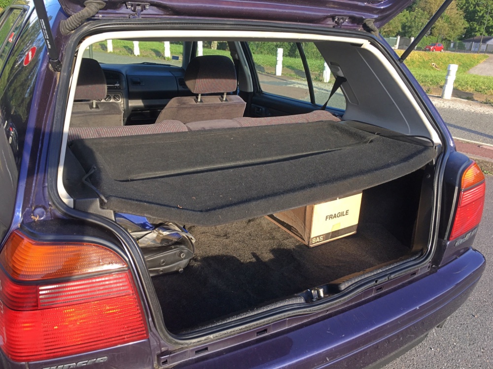

Après un Espace, on trouve le coffre bien petit. Notez les chaînes à neige pour vraiment humilier les SUV et cache bagage à l'image de la voiture : ça passe si on regarde depuis la lune !

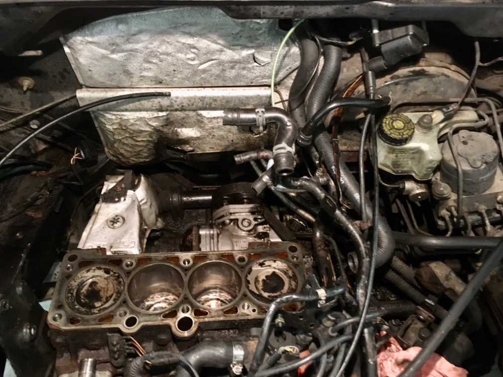

La tronche du moteur au démontage de la culasse pour la seconde fois (2024)

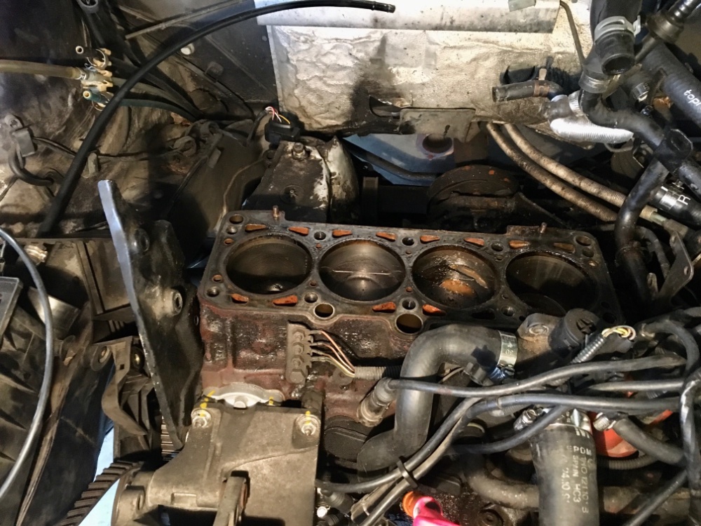

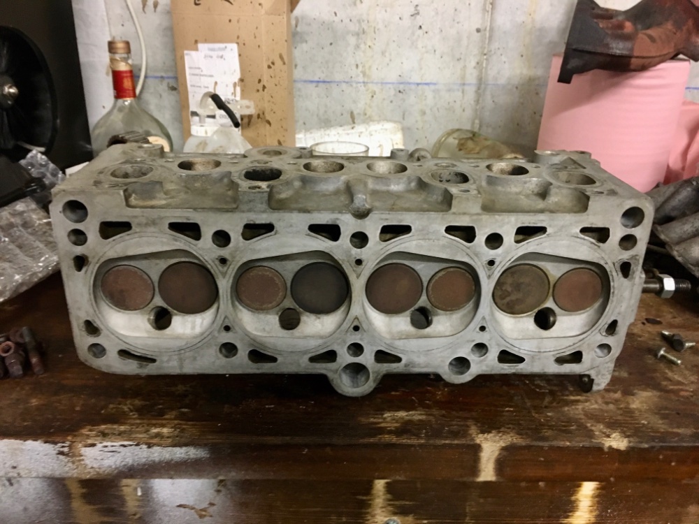

Et la culasse
Et la culasse
En 2019, quand on la ramène de région parisienne, la voiture laisse des tâches d'huile et de LDR au sol. J'avais remplacé le vase d'expansion fendu mais ça persistait. En 2023 quand je m'y attaque pour de bon, la situation est forcement moche. Le mécano m'avait dit que la fuite externe était due à une durite percée donc elles ont presque toutes été remplacées. Mais non, il s'avère que c'est le joint de culasse qui fuit sur l'extérieur. Evidemment j'ai peur pour la culasse (deux fois en 30 000 km, quand même) mais j'ai "de la chance" J'ai retrouvé deux vis desserrées et les joints toriques du système de refroidissement (1,30€ pièce) sont assistés de joint silicone :roll: Il y a du silicone absolument partout y compris dans la culasse et la pipe d'admission, cette dernière étant bouchée. Heureusement que le garage à Fontainebleau a changé de direction ou j'irais avec la facture et les photos faire un esclandre.

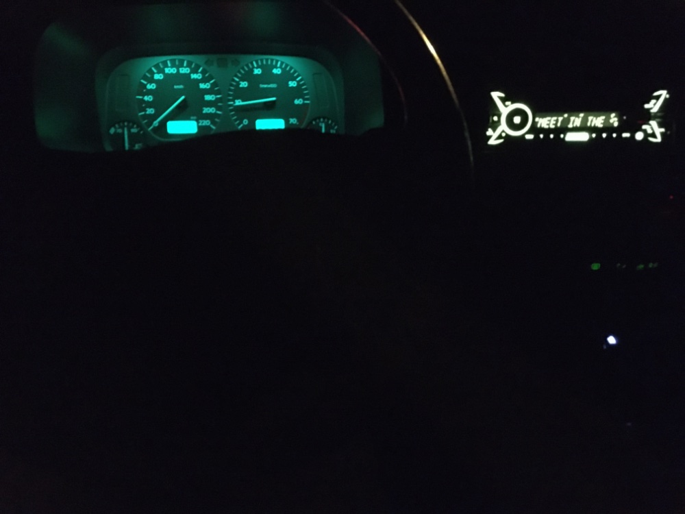

:arrow: Le TDB, éclairage et écrans LCD nazes

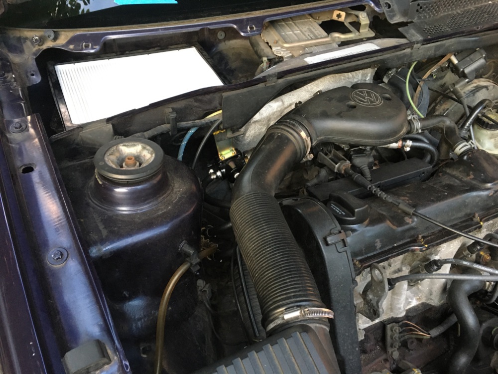

La monumentale fuite d'huile est corrigée : distributeur neuf (31€ FDP compris en solde, je n'allais pas me priver), ne me reste plus qu'à me retourner une deuxième fois contre le vendeur du distributeur JP Group qui m'a fait tant de misères.
Le régulateur de pression est monté, reste un peu de réglage à faire pour que le 100% E85 fonctionne bien. Là, si j'appuie franco le moteur s'étouffe, mais avec une pression douce il est déjà plus plein à tous les régimes ! Et ça ratatouille encore un poil au ralenti, faudra que je vois le démarrage à froid aussi. D'origine pression d'essence régulée = 1,2 bars, là je suis à 1,5 et je pense que je dois plutôt être entre 1,6 et 1,7 bars. Franchement les mec qui disent d'y aller à 100% d'E85 sans modif, qu'ils ne sentent pas la différence, c'est qu'ils ne sentent rien du tout ! avec seulement 25% d'éthanol le démarrage était déjà moins régulier à chaud.
Je vais faire une vidange, puisque j'en suis à 4000 km depuis le début de mon aventure avec cette belle et que je ne pense pas que les années d'arrêt ont fait beaucoup de bien. L'huile sent déjà très mauvais, ça ne fera pas de mal. Je dois aussi passer commande d'inserts filetés pour pouvoir poser des bougies neuves (les anciens inserts sortent avec les bougies, je passe derrière des sagouins).
Après les vacances en août, je pense que je me lance dans la dépose du moteur pour le joint spi de vilo côté boîte qui arrose quand même copieusement. Ça a l'air plutôt simple et ce sera l'occasion d'ausculter le kit embrayage, dont je ne doute pas qu'il arrive à sa fin (il est d'origine).

Quelques nouvelles de ma petite. Elle est plutôt facile ce qui me va. Aujourd’hui elle totalise 286 459 kilomètres et entretenue, elle ne s’arrêtera pas.
Au cours du service « vacances d’été », elle m’a fait une misère : durite d’essence HS, une belle peur mais réparation sur place. Au cours des 2000 et quelques km, elle est montée à plus de 2700 m d’altitude et à fait plusieurs fois les cols menant en Italie.
Mais re-durite deux mois après, les vibrations ayant desserrés les colliers visiblement de mauvaise facture. La chaleur estivale et, aujourd’hui, la buée matinale me font rêver d’une voiture donneuse pour chouraver une clim. Peut-être un jour :lol:
Une vidange a ponctuée les 6500 km atteints sous mon contrôle en août. En septembre je me suis attaqué aux leve-vitres. L’AR gauche fonctionne désormais à merveille mais pour l’AV droit, j’ai abandonné après trois heures de réglage : la vitre remonte durement, je ne comprends pas pourquoi.
Sinon, une ampoule de veilleuse à déplorer, vite remplacée, et la perte l’autre jour, sur le périphérique et sous les trombes d’eau, des essuie-glaces avants. Donc ce soir après le travail, filtre à pollens :

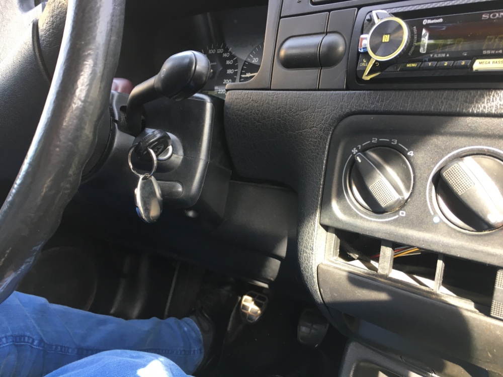

Remplacement du moteur d’essuie-glaces :

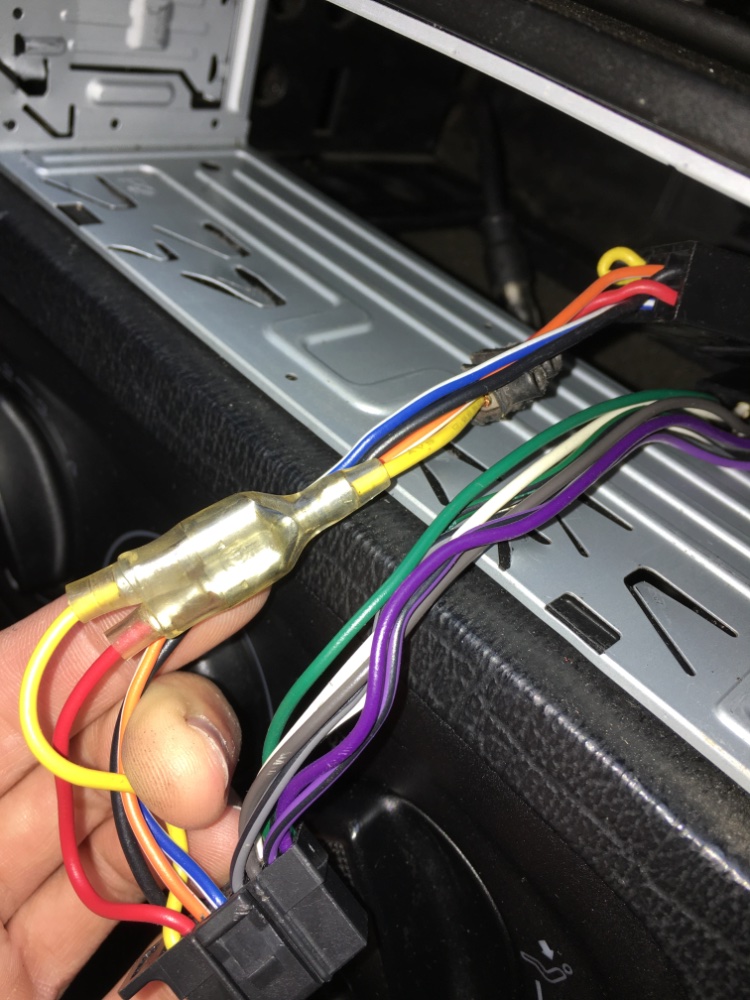

J’ai découvert cette fiche précablée dont j’ignore la fonction. Si quelqu’un a eu une Golf et sait, je suis curieux :wink:
Et tant que les outils étaient sortis, réglage de la tension de la courroie de DA, qui couinait à froid. Je verrai demain ce que ça donne.

Remplacé le support moteur qui sert d’anticouple :arrow: il va falloir que je commande les autres, j’ai gagné des grillons dans l’habitacle mais le moteur bascule encore.

Ce week-end, j’ai refait les coquilles de volant (plastique ABS, ça faisait bien cinq ou six ans que les moitiés trainaient dans le coffre. J’ai collé un filetage dans une moitié puis serré avec des écrous, ça tient pour l’instant.
Notez le petit tampon caoutchouc pour empêcher le porte clefs de faire du bruit : bon ingé !

Et après un rasso d’anciennes, j’ai remplacé les durites par des modèles compatibles E85, histoire de rouler plus serein. L’occasion de constater que le mano intégré au régulateur de pression d’essence est bloqué :evil: :camelote:

C'est propre le remontage des demi-coquilles. Et bien vu le silent-bloc pour les clefs, sur les allemandes de cette époque on voit plein de détails comme ça, pas grand chose, mais un vrai mieux pour le confort.

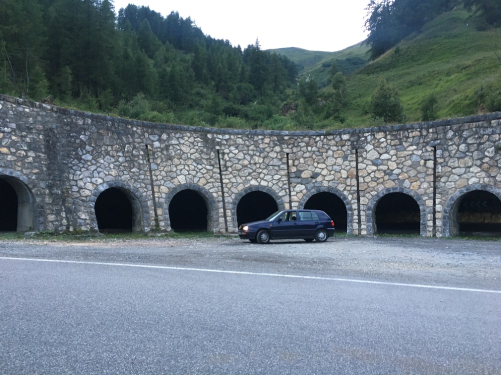

Ca doit être plus impressionnant en nocture avec tout l'éclairage en branle, n'est-ce pas?
Etait-elle chargée lors de cette photo souterraine?
On dirait que l'arrière est un peu bas (désolé on m'a tellement chambré sur les hauteurs sous caisse avec mon 2 depuis que j'ai changé les amortos...) :roll:
Messages : 2567
Re: [LeJeune6troeniste] Au nom du (grand-)père, du (petit-)fils et de l'esprit syncro
90 ch à l'époque, doit pas rester grand chose :lol: Je crois qu'elle était donnée pour 13 secondes sur le 0 à 100...
Pour le poste radio (un Sony :wink: ), j'ai réussi à éteindre le changement de couleur, avec pour palette l'arc-en-ciel, fini la boîte de nuit clignotante :woohoo: :arrow: rétroéclairage jaune (comme dans la photo) qui colle plutôt avec le vert d'origine, et le détail qui me fait plaisir : baisse de l'intensité lumineuse lors de l'allumage des phares. Je me réserve quelques jours pour changer d'avis, mais je pense avoir pris ma décision au sujet du poste de remplacement :wink: Celui que j'ai n'est pas immonde (Guillaume disait de passer quelques éléments en mat et ça passe crème, ce qui n'est pas faux) et propose plein de fonctions, mais il n'est pas d'époque ce qui choque mon côté puriste. Et tout cas, merci pour tes conseils, ça m'a enlevé une série de doutes !
Non, pas chargé (quelques outils légers dans le coffre, 5L de LDR), tes yeux ne te trompent pas. Il y a bien un soucis de garde au sol, mais pas trop d'avant en arrière (c'est la profondeur du passage de roue et le carrossage qui donnent cette impression). C'est plutôt de gauche à droite. De mémoire l'avant gauche est 4 cm plus bas que la droite. N'empêche, la voiture se comporte bien, sagement et prévisiblement sur ses amortos adaptables. Et oui, mon grand-père n'avait pas voulu faire les frais pour avoir les amortisseurs spécifiques à une berline 4RM. J'ai donc des Monroes adaptables qui ont, à la louche, 40 à 50 000 km. Ils sont corrects, ne privilégient pas l'adhérence et favorisent le roulis, mais sont trèèès confortables, qualité que les teutonnes ont quelque peu perdues et que j'apprécie. Ils resteront donc jusqu'à usure qui se remarque. Tu penses que ça peut venir de là ? Les ressorts ne sont pas cassés, une biellette de barre stab commence à tirer la gueule, les pressions de pneus sont nickelles (j'y mets un point d'honneur, contrôle et ajustement hebdomadaire). Le para est bien en termes d'usure des pneus mais le volant est décentré.

Pour la garde au sol, j'avoue qu'avec la perspective de ta photo ça n'est pas très évident...
Je me basais sur les bas de caisse comme repère surtout.
Pour voir l'abaissement AVG il faudrait avoir une vue de face. Mais 4 cm c'est beaucoup!
Un amorto fuyard pourrait être responsable peut être?

4 cm c'est beaucoup oui. Et pas de fuite des amortos (exter du moins), ça c'est contrôlé. Je remesurerai à l'occasion, ça fait un moment.

Aujourd’hui petits progrès : je n’ai ni changé mon aile, ni mesuré les suspats, mais j’ai réussi à déposer le poste, ce qui m’a permis de voir que le faisceau d’origine est en bon état :woohoo: Ce qui a été charcuté, c’est le faisceau fourni avec le poste lui même.
Je vais donc pouvoir acheter le poste qui me convient et prévoir le faisceau, car je vais devoir revoir le branchement des HP.
Admirez aussi le sucre (bon il est noir). Je sais que le poste avait été posé par un « pro »…
Ensuite, j’ai changé les ampoules du TDB. Deux étaient mortes et les deux autres étaient plutôt faible. Avec les LEDs, la luminosité est au rendez-vous; malheureusement, la couleur ne me va pas. Le poste radio est rétro éclairé dans une teinte proche de celle des autres boutons et on voit que c’est flagrant avec le TDB, qui au lieu d’être d’un vert clair un peu maladif, est d’un vert épicéa avec des reflets bleutés, particulièrement sur le fond noir des compteurs. C’est donc à reprendre car la sécurité est là, mais je ne vais pas supporter ça des années durant. Il faudra que je trouve la bonne couleur, mais je vais attendre le poste pour savoir laquelle ce sera.
Ce qui est moins flagrant en personne qu’en photo, mais qui cause en partie mon soucis de reflet, c’est que deux des ampoules ne rétro éclairent pas, mais se servent des compteurs comme d’écrans. En couleur d’origine ça faisait lunaire, là le rendu est plus Slytherin.

ah le "pro" ne savait pas non plus cabler un sucre correctement, j'en vois régulièrement montés comme ça... même en éléctricité domestique (y en a qui n'ont pas peur).
Ton éclairage compteur était réalisé par des ampoules à filament et un filtre vert ?
Dans ce cas si tu mets des LEDs colorées la couleur finale sera forcément à côté, en raison du filtre...
Possible que tu arrives à une couleur proche de celle d'origine juste avec des LED blanches, ou ambrées ?
Si tu n'as pas de filtre, peut être que le mieux serait de bidouiller tes propres LEDs en soudant directement la LED + sa petite résistance sur le support.
Dans ce cas ça t'ouvre un très grand choix de couleurs, regarde chez KingBright par exemple, ils ont des vertes "clear water" qui pourraient s'approcher de la couleur de l'éclairage de ton poste.
https://kingbright-europe.de/new-super- ... 5nm-green/
par exemple dans cette série une 3mm traversante avec le boitier clair transparent: L-7104ZGCK
avec cette référence tu peux en trouver dans tous les bons magasins de composants :wink:

Sigma a écrit : 21 oct. 2024, 11:53 Ton éclairage compteur était réalisé par des ampoules à filament et un filtre vert ?
Je crois que c'est ça mais il faut que j'alimente les anciennes pour voir. Tant que j'y suis, je me dis que je peux rajouter des projecteurs (trou + limer pour les pattes). Je ne suis pas certain pour le coup de la soudure, le support est incorporé aux ampoules. En tout cas, je n'ignore pas l'idée :)

Ah il faut que je remette la main sur des LEDs sur support pour remplacer ces petites ampoules... je posterai une photo du truc et tu vas comprendre.
J'ai une version super cheap chinoise où on voit comment ils ont monté le truc: support simple + LED insérée dedans avec l'une des pattes soudée à une résistance 1/6W (donc petit format mais avec des pattes faciles à souder).
Ca me semble tout à fait possible d'extraire les LEDs et de remonter dans les supports n'importe quelles autres LEDs.
Si tu rajoutes des LEDs en plus, là tu pourras mettre des cabochons diffuseurs type fresnel, on en trouve dans différents coloris ou transparents et c'est plutôt agréable d'avoir une luminosité plus diffuse qu'en "direct".
Ca permettra de boucher proprement les trous aussi :wink:
edit: dans le cas d'un rajout de LEDs de toute façon, fais attention au calcul de la résistance talon...
Si tu as une alimentation à la même tension que ta voiture (je dirais 14.4VDC) ça te permettra de faire des essais pour trouver la bonne valeur, et avoir un éclairage raisonnable sans fumer la LED à la première mise sous tension.
