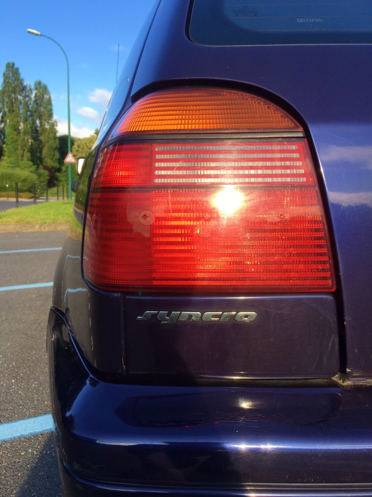

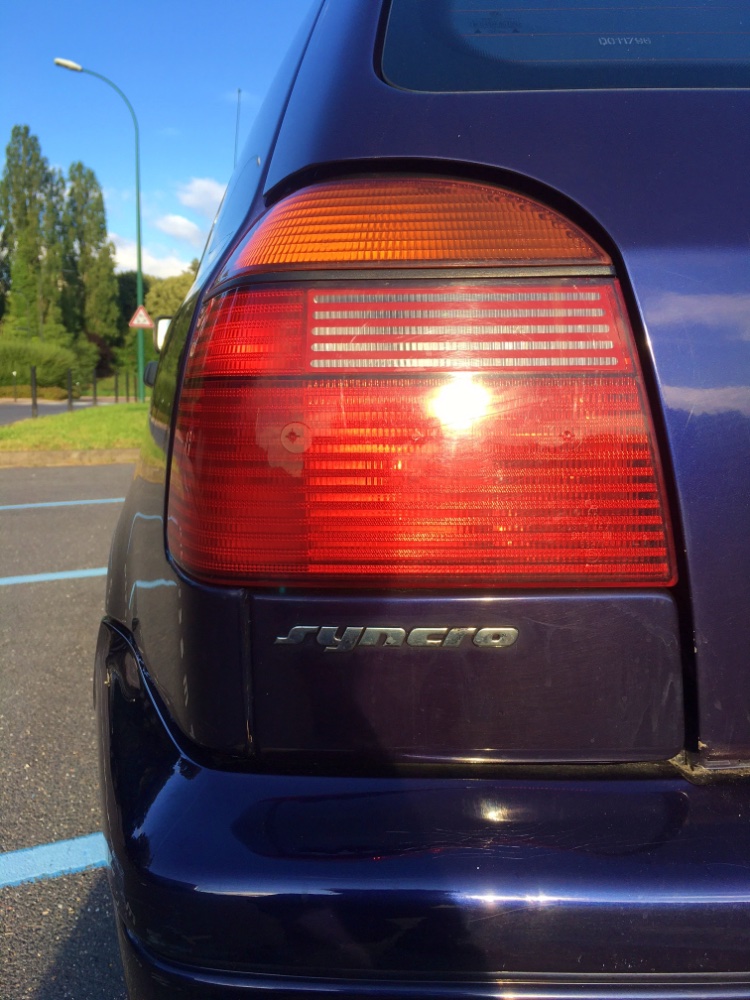

Elle a deux particularités. La première :
La puissance, si on peut utiliser ce mot pour qualifier 90 bourrins pas frais, est passée au sol par une BVM 5 vitesses (famille O2A, bonne boîte), puis par une boîte de transfert, un premier pont, un arbre de transmission central et un deuxième pont à l'arrière. En d'autres mots, c'est une quatre roues motrices. La gestion de la distribution du couple se fait par un ordinateur qui pilote une espèce de convertisseur de couple qui relie l'arbre de transmission au pont afin qu'il soit plus ou moins entrainé. Pas d'inquiétude, ça tête quand même à la pompe, mais c'est redoutable sur la neige avec les bons pneus.

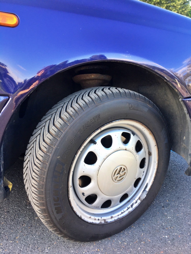

Pour profiter de la motricité, 4 Crossclimate neufs sur les jantes en tôle au dessin que je trouve séduisant

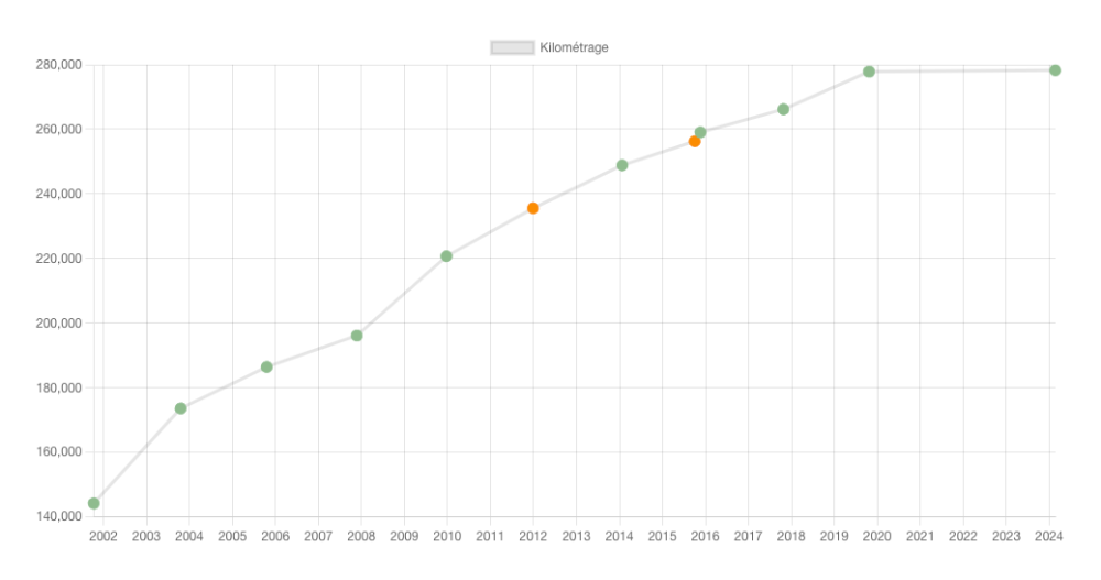

Extrait du rapport
Extrait du rapport

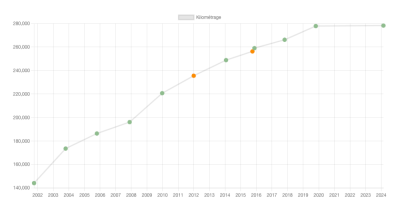

Mais forcement, voiture vieillissante, les soins s'assèchent au moment où ils sont le plus requis ! En 2019 on la rapatrie tant bien que mal de Paris à Grenoble, avec crochet par la Bourgogne (vu la source de la Seine, prit 140 par accident avec, sur route de campagne minuscule, alors que en conduite accompagnée, elle ne marche quand même pas si mal puisque je n'ai pas remarqué et que mon père a attiré mon attention dessus). En août dernier, après trois ans et demi à l'arrêt quasi-complet dans le jardin, mon grand-père cède enfin à mon harcèlement et s'annonce prêt à s'en débarrasser. La voiture surchauffe en 5 minutes et ne sert alors plus qu'à aller au fond du jardin tirer la tondeuse autoportée quand elle est embourbée. Elle est rouillée et à l'état d'épave. Vous aurez deviné quel clown en a voulu ! Aujourd'hui j'ai plus de 2 000€ de frais dedans (hors assurance et carburant) et je ne regrette absolument pas, alors que je sais que c'est loin d'être fini :D :D
À la Toussaint 2023, j'avais une semaine. En 5 jours, aller retour express pour faire freins (impératifs, plus de plaquettes à l'avant, disques vraiment nazes), pneus (datants de 2009 et 2013), système de refroidissement. Projetant à l'époque de la faire refaire, mon grand-père avait fait faire des devis. J'ai commandé les pièces conseillées par le mécanicien et me suis mis au travail. Après une semaine de 55 h, sans compter les 12h de trajet AR, la voiture tourne. Mais pépin, il y a un JDC (fuite sur l'extérieur). Le mécanicien avait pourtant juré que non, alors que moi lui avait juré que probablement que si :lol: Je n'aurais pas dû faire confiance mais le mal était fait, je suis rentré sans ma petite.
Commande du nécessaire et AR en janvier pour remplacer le JDC donc, car une fois que je suis lancé, la tête dure ne s'arrêtera pas. Plus de photos et de détails dans le message suivant, je n'ai plus de place pour des photos :mrgreen: Une fois le barda remonté autant que nécessaire, je démarre et laisse tourner 30 secondes. Pas plus car le cata n'était pas encore remonté lui, et ça fait un sacré barouf dans un garage fermé. Après tout, il faisait -4 dehors, mais elle avait une Jaguar pour lui tenir compagnie désormais :D Ni une, ni deux, prise du RDV pour le CT, puis dodo. Le lendemain, elle ne démarre plus. :evil: :evil: :evil: Diagnostique fait, je remonte encore une fois bredouille à Paris :(

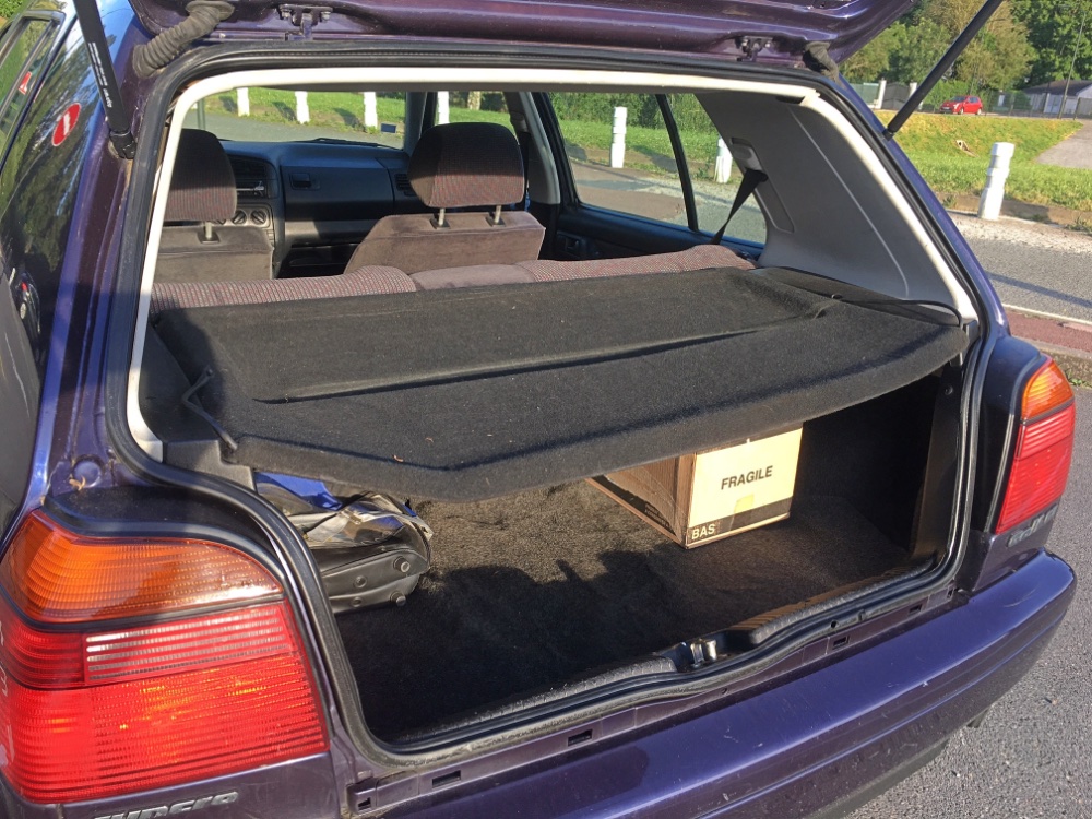

Après un Espace, on trouve le coffre bien petit. Notez les chaînes à neige pour vraiment humilier les SUV et cache bagage à l'image de la voiture : ça passe si on regarde depuis la lune !

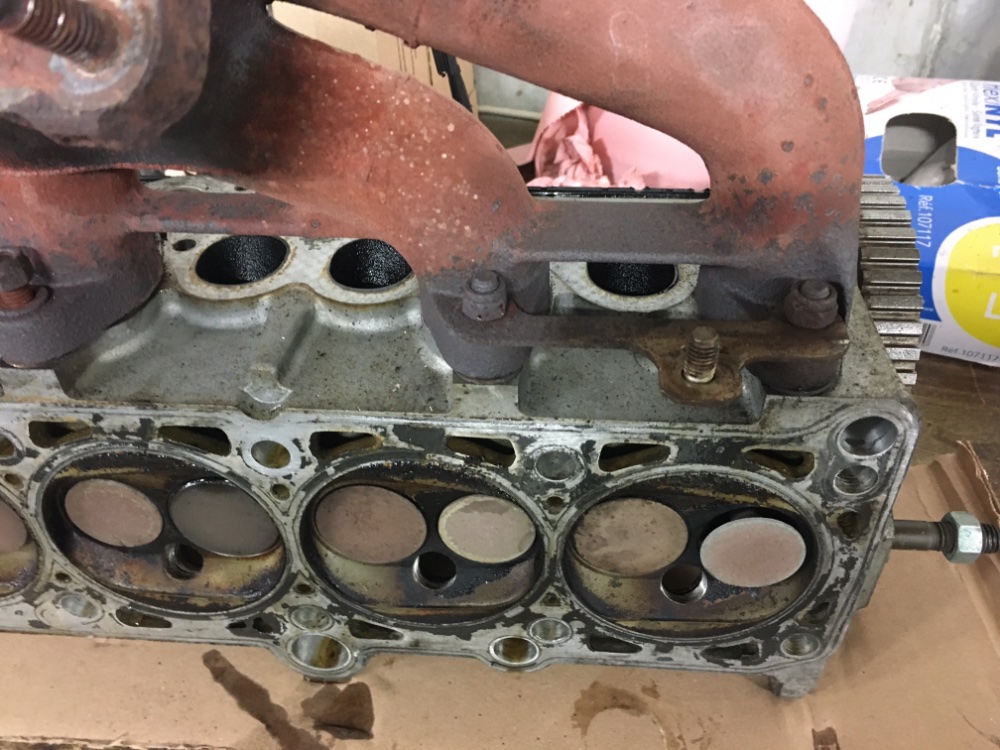

Alors, les histoires de prêts et de joints de culasse, preuve qu'on ne prête pas une voiture !
En 2013, elle est donc chez mes parents, en région parisienne. Sur un aller/retour pro dans la journée à Londres, mon père est accidenté dans la nuit, lorsqu'un camion l'accroche en changeant de voie. La voiture est touchée à l'avant droit mais tout le monde s'en sort très bien puisque elle finit a contre-sens sur une autoroute chargée et... que ça n'a pas été pire. Délit de fuite du routier en revanche, donc mon père la fait réparer à ses frais. Si c'était la sienne elle serait passée à la casse ce jour là, mais mon grand-père aime bien sa troisième voiture. Dans un garage louche de Chambourcy, elle a droit a une aile avant droite neuve, un pare-chocs, une calandre et un phare droit. Le capot est redressé et repeint mais les bosses sont restées dans la porte passager. Aujourd'hui le pare-chocs a repris des coups et la peinture de l'aile et du capot commencent à peler car mauvais travail (visiblement il y a avait encore des saletés avant le passage en cabine).

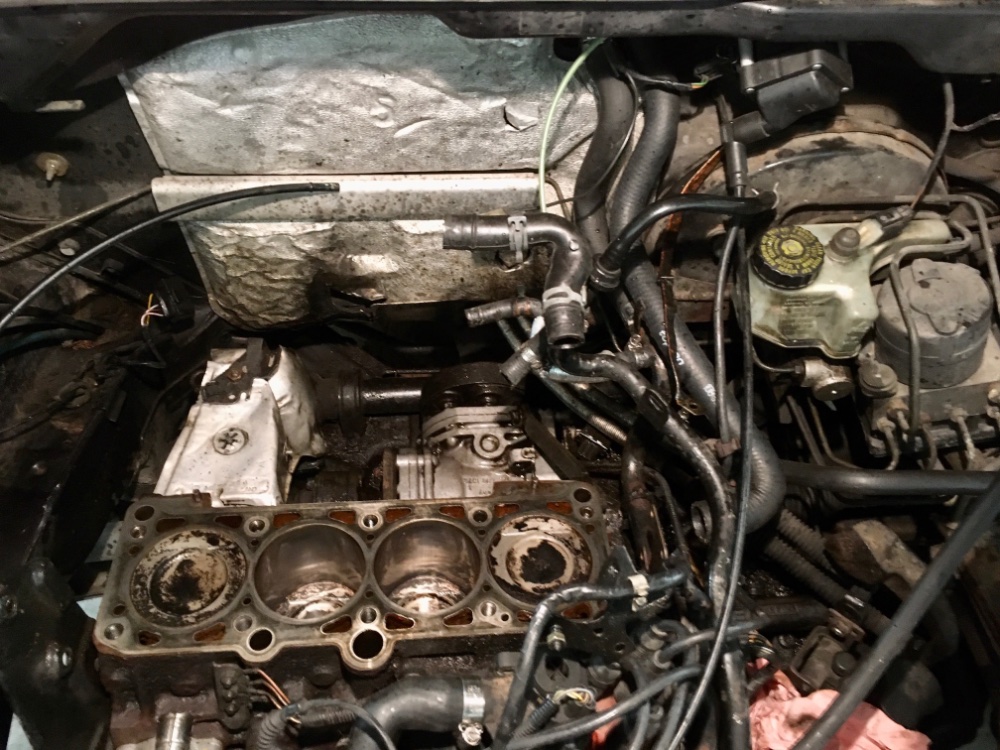

En 2015, elle est chez mon oncle. A 254 000 km elle fait un joint de culasse (bon) et elle est confiée au garage pour refaire ça. Ils n'arrivent pas à sortir les bougies d'origine ( :roll: ) donc c'est démonté à la fraise et des inserts sont posés. Les inserts sont sur les bougies plutôt que dans la culasse :roll: :roll: Ils ont aussi du mal avec la ligne d'échappement donc ils remplacent ça (1000€ :roll: ) Elle est spécifique à la syncro.
La tronche du moteur au démontage de la culasse pour la seconde fois (2024)
Et la culasse
Et la culasse

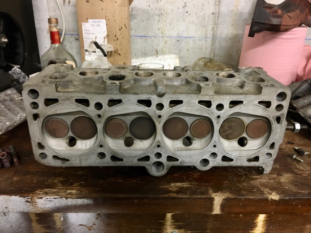

En 2019, quand on la ramène de région parisienne, la voiture laisse des tâches d'huile et de LDR au sol. J'avais remplacé le vase d'expansion fendu mais ça persistait. En 2023 quand je m'y attaque pour de bon, la situation est forcement moche. Le mécano m'avait dit que la fuite externe était due à une durite percée donc elles ont presque toutes été remplacées. Mais non, il s'avère que c'est le joint de culasse qui fuit sur l'extérieur. Evidemment j'ai peur pour la culasse (deux fois en 30 000 km, quand même) mais j'ai "de la chance" J'ai retrouvé deux vis desserrées et les joints toriques du système de refroidissement (1,30€ pièce) sont assistés de joint silicone :roll: Il y a du silicone absolument partout y compris dans la culasse et la pipe d'admission, cette dernière étant bouchée. Heureusement que le garage à Fontainebleau a changé de direction ou j'irais avec la facture et les photos faire un esclandre.
La culasse une fois que j'ai nettoyé

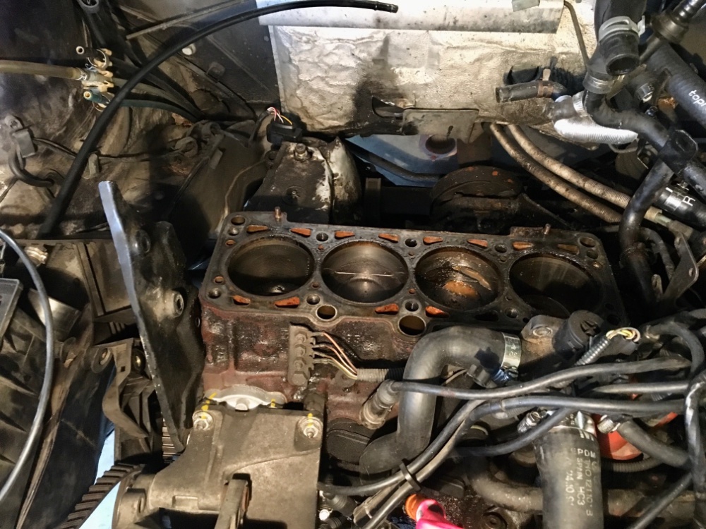

Ça a été long mais ça s'est bien passé. Une seule ombre : au PMH, le jeu dans les pistons est conséquent, alors qu'au PMB, rien. Elle ne fume pas et avance nerveusement, donc on va laisser pour l'instant, mais je sens que ce moteur va être refait avant 400 000 km :mrgreen: Il est simple, ça devrait être sympa.
Le moteur nettoyé au mieux. Notez le renvoi d'angle pour les 4RM

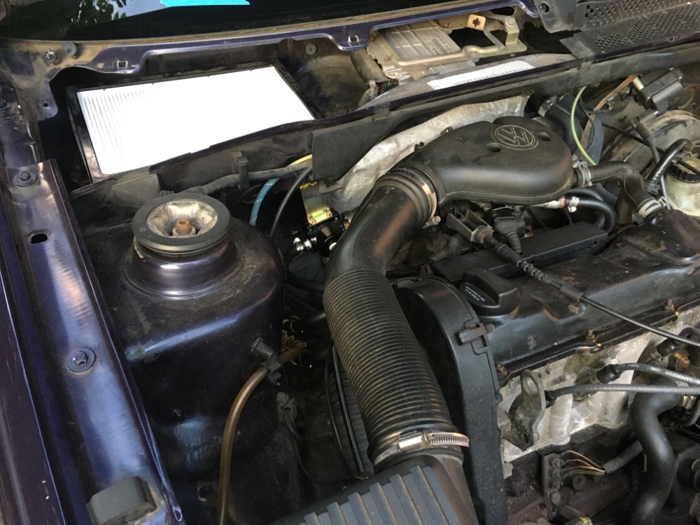

La monumentale fuite d'huile est corrigée : distributeur neuf (31€ FDP compris en solde, je n'allais pas me priver), ne me reste plus qu'à me retourner une deuxième fois contre le vendeur du distributeur JP Group qui m'a fait tant de misères.
Le régulateur de pression est monté, reste un peu de réglage à faire pour que le 100% E85 fonctionne bien. Là, si j'appuie franco le moteur s'étouffe, mais avec une pression douce il est déjà plus plein à tous les régimes ! Et ça ratatouille encore un poil au ralenti, faudra que je vois le démarrage à froid aussi. D'origine pression d'essence régulée = 1,2 bars, là je suis à 1,5 et je pense que je dois plutôt être entre 1,6 et 1,7 bars. Franchement les mec qui disent d'y aller à 100% d'E85 sans modif, qu'ils ne sentent pas la différence, c'est qu'ils ne sentent rien du tout ! avec seulement 25% d'éthanol le démarrage était déjà moins régulier à chaud.
Je vais faire une vidange, puisque j'en suis à 4000 km depuis le début de mon aventure avec cette belle et que je ne pense pas que les années d'arrêt ont fait beaucoup de bien. L'huile sent déjà très mauvais, ça ne fera pas de mal. Je dois aussi passer commande d'inserts filetés pour pouvoir poser des bougies neuves (les anciens inserts sortent avec les bougies, je passe derrière des sagouins).
Après les vacances en août, je pense que je me lance dans la dépose du moteur pour le joint spi de vilo côté boîte qui arrose quand même copieusement. Ça a l'air plutôt simple et ce sera l'occasion d'ausculter le kit embrayage, dont je ne doute pas qu'il arrive à sa fin (il est d'origine).

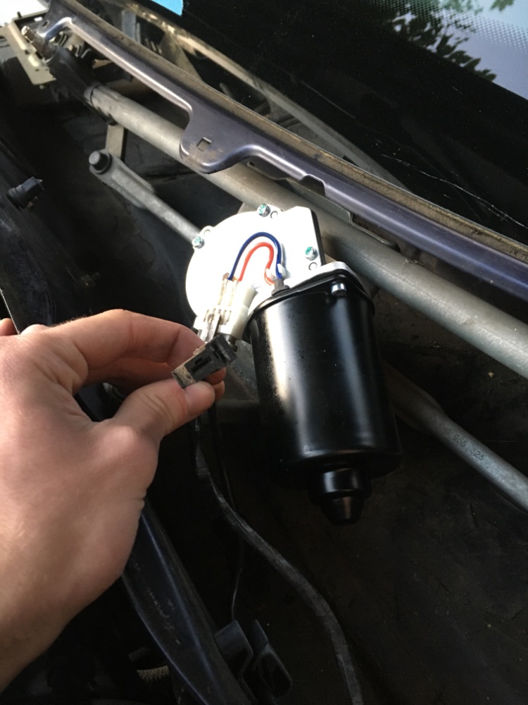

Remplacement du moteur d’essuie-glaces :

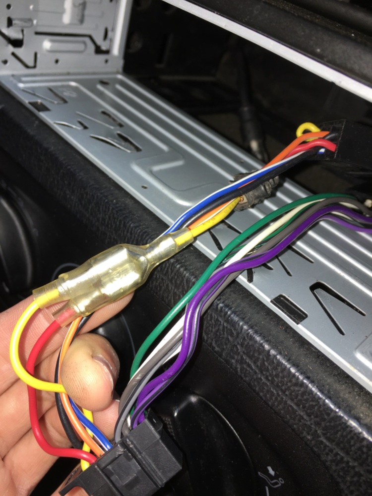

J’ai découvert cette fiche précablée dont j’ignore la fonction. Si quelqu’un a eu une Golf et sait, je suis curieux :wink:

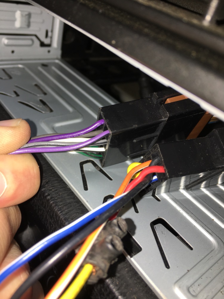

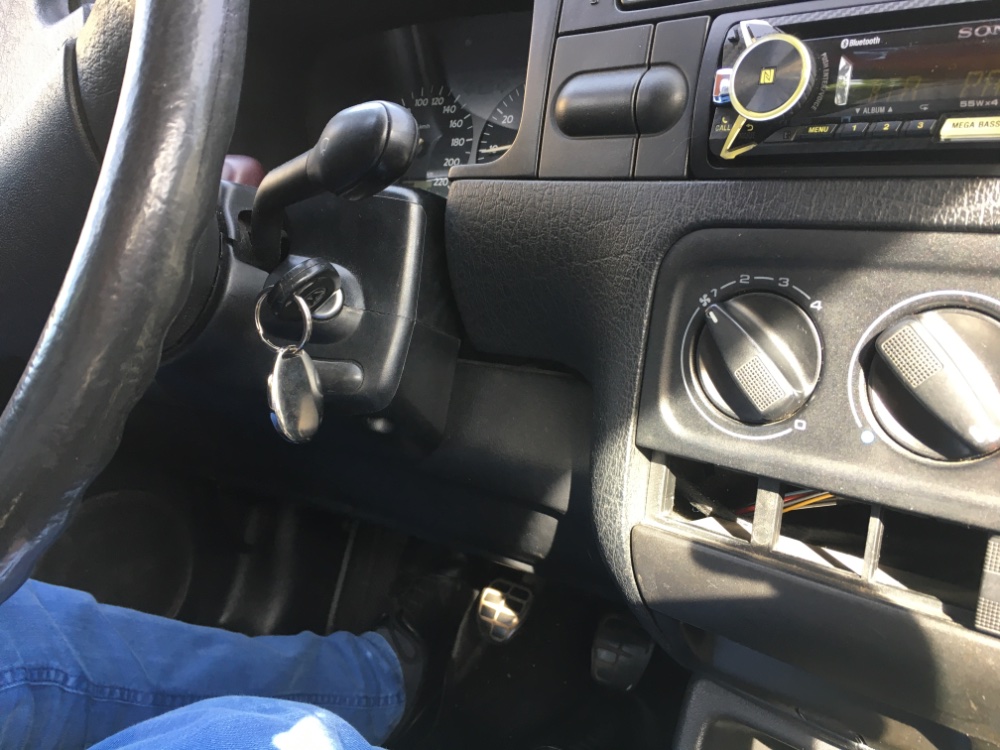

Un petit soucis supplémentaire que je rencontre avec : pas moyen de brancher une valise. Elle est OBD1 ce qui complique la chose, certes, mais ça devrait marcher quand même. Je suspecte mon poste de seconde monte d'empêcher la liaison, c'est une hypothèse émise par la Gutman du travail. Ça m'embête car le témoin ABS est allumé depuis des années, sans doute la centrale, c'est typique, mais j'aimerai savoir avant de remplacer des pièces. Comme je t'en avais parlé, j'aimerai remplacer ce poste par un propre.

Pour ton OBD1 tu parles de ton poste radio?
Ton souci me rappelle plutôt celui habituel avec les 306 de la même génération que la mienne qui n'a qu'un pseudo calculateur.
Donc une prise oui, mais avec un protocole à la noix totalement obsolète et ceux qui ont réussi à s'y connecter ont dû ruser et employer des éléments bien spécifiques.
D'ailleurs au CT les mecs ne tentent même pas d'y connecter quoi que ce soit (d'où la possibilité de virer l'ampoule au compteur pour passer haut la main sans défaut :mrgreen: ).
Sinon c'est simple de débrancher le poste radio pour tester la connexion.
Et ton ABS fonctionne? tu as testé un gros freinage en ligne droite sur du bitume qui accroche pour voir ça?
Parce que effectivement après les capteurs de roue il ne reste pas grand chose d'autre que le module de commande lui-même.

Ce week-end, j’ai refait les coquilles de volant (plastique ABS, ça faisait bien cinq ou six ans que les moitiés trainaient dans le coffre. J’ai collé un filetage dans une moitié puis serré avec des écrous, ça tient pour l’instant.
Notez le petit tampon caoutchouc pour empêcher le porte clefs de faire du bruit : bon ingé !

C'est propre le remontage des demi-coquilles. Et bien vu le silent-bloc pour les clefs, sur les allemandes de cette époque on voit plein de détails comme ça, pas grand chose, mais un vrai mieux pour le confort.
Elle n'est pas si mal aimée que ça si tu regardes les côtes d'occasion...
Puis elle a un charme indéniable, quelque chose qu'on ne retrouve pas sur ses plus jeunes soeurs.
Puis on voit LE poste radio... :lol:
Ca doit être plus impressionnant en nocture avec tout l'éclairage en branle, n'est-ce pas?
Etait-elle chargée lors de cette photo souterraine?
On dirait que l'arrière est un peu bas (désolé on m'a tellement chambré sur les hauteurs sous caisse avec mon 2 depuis que j'ai changé les amortos...) :roll:

Pour le poste radio (un Sony :wink: ), j'ai réussi à éteindre le changement de couleur, avec pour palette l'arc-en-ciel, fini la boîte de nuit clignotante :woohoo: :arrow: rétroéclairage jaune (comme dans la photo) qui colle plutôt avec le vert d'origine, et le détail qui me fait plaisir : baisse de l'intensité lumineuse lors de l'allumage des phares. Je me réserve quelques jours pour changer d'avis, mais je pense avoir pris ma décision au sujet du poste de remplacement :wink: Celui que j'ai n'est pas immonde (Guillaume disait de passer quelques éléments en mat et ça passe crème, ce qui n'est pas faux) et propose plein de fonctions, mais il n'est pas d'époque ce qui choque mon côté puriste. Et tout cas, merci pour tes conseils, ça m'a enlevé une série de doutes !
Non, pas chargé (quelques outils légers dans le coffre, 5L de LDR), tes yeux ne te trompent pas. Il y a bien un soucis de garde au sol, mais pas trop d'avant en arrière (c'est la profondeur du passage de roue et le carrossage qui donnent cette impression). C'est plutôt de gauche à droite. De mémoire l'avant gauche est 4 cm plus bas que la droite. N'empêche, la voiture se comporte bien, sagement et prévisiblement sur ses amortos adaptables. Et oui, mon grand-père n'avait pas voulu faire les frais pour avoir les amortisseurs spécifiques à une berline 4RM. J'ai donc des Monroes adaptables qui ont, à la louche, 40 à 50 000 km. Ils sont corrects, ne privilégient pas l'adhérence et favorisent le roulis, mais sont trèèès confortables, qualité que les teutonnes ont quelque peu perdues et que j'apprécie. Ils resteront donc jusqu'à usure qui se remarque. Tu penses que ça peut venir de là ? Les ressorts ne sont pas cassés, une biellette de barre stab commence à tirer la gueule, les pressions de pneus sont nickelles (j'y mets un point d'honneur, contrôle et ajustement hebdomadaire). Le para est bien en termes d'usure des pneus mais le volant est décentré.

Pour la garde au sol, j'avoue qu'avec la perspective de ta photo ça n'est pas très évident...
Je me basais sur les bas de caisse comme repère surtout.
Pour voir l'abaissement AVG il faudrait avoir une vue de face. Mais 4 cm c'est beaucoup!
Un amorto fuyard pourrait être responsable peut être?

4 cm c'est beaucoup oui. Et pas de fuite des amortos (exter du moins), ça c'est contrôlé. Je remesurerai à l'occasion, ça fait un moment.

Aujourd’hui petits progrès : je n’ai ni changé mon aile, ni mesuré les suspats, mais j’ai réussi à déposer le poste, ce qui m’a permis de voir que le faisceau d’origine est en bon état :woohoo: Ce qui a été charcuté, c’est le faisceau fourni avec le poste lui même.
Je vais donc pouvoir acheter le poste qui me convient et prévoir le faisceau, car je vais devoir revoir le branchement des HP.
Admirez aussi le sucre (bon il est noir). Je sais que le poste avait été posé par un « pro »…
Ensuite, j’ai changé les ampoules du TDB. Deux étaient mortes et les deux autres étaient plutôt faible. Avec les LEDs, la luminosité est au rendez-vous; malheureusement, la couleur ne me va pas. Le poste radio est rétro éclairé dans une teinte proche de celle des autres boutons et on voit que c’est flagrant avec le TDB, qui au lieu d’être d’un vert clair un peu maladif, est d’un vert épicéa avec des reflets bleutés, particulièrement sur le fond noir des compteurs. C’est donc à reprendre car la sécurité est là, mais je ne vais pas supporter ça des années durant. Il faudra que je trouve la bonne couleur, mais je vais attendre le poste pour savoir laquelle ce sera.
Ce qui est moins flagrant en personne qu’en photo, mais qui cause en partie mon soucis de reflet, c’est que deux des ampoules ne rétro éclairent pas, mais se servent des compteurs comme d’écrans. En couleur d’origine ça faisait lunaire, là le rendu est plus Slytherin.

bravo pour la dépose!!!
ah le "pro" ne savait pas non plus cabler un sucre correctement, j'en vois régulièrement montés comme ça... même en éléctricité domestique (y en a qui n'ont pas peur).
