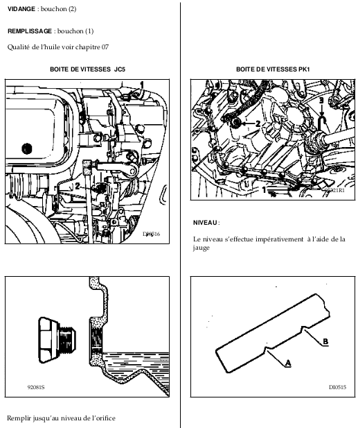

par l'orifice prévu à cette effet, qui sert aussi de niveau (quand ça déborde c'est plein), sur l'avant de la boite, un 'papillon" en plastique.

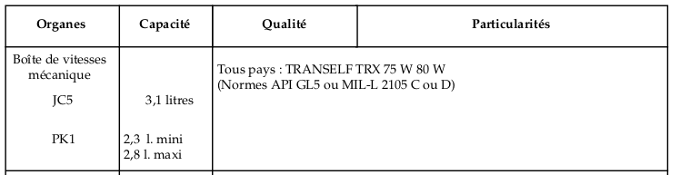

pour l"huile, il parait qu'il en faut une spécifique, perso j'ai toujours mis de la bète 75w80 standard, mais elle n'a que 302000km.. :D

pour illustrer toutes ces infos:
Quasiment toutes les bonnes huiles de transmission répondent aujourd'hui aux normes MIL et API GL5.
