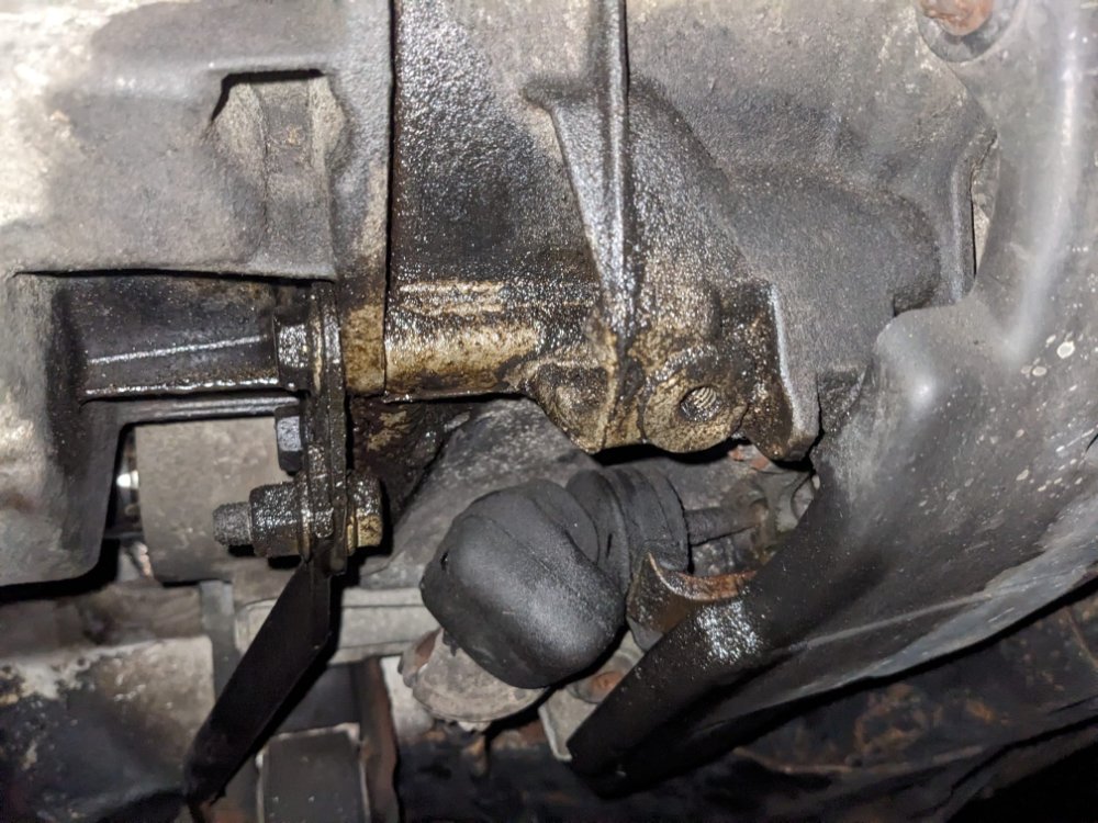

Je possède un ESPACE 3 2l16S, et dernièrement, il s'est mis à consommer de l'huile et je viens de me rendre compte que la bas gauche du moteur fuyait...
Je vous met une photo en PJ, mais je pense que mon espace 3 est entrain de rendre l'âme. Il a 160 000 Km. Toutefois, je tente une petite investigation !

Ce qu'on voit sur la photo est une fuite d'huile de boite de vitesses ... systématique sur cette motorisation à ce kilométrage, mais rien de méchant... sur la mienne c'est pareil .. En 70 000 km j'ai rajouté 10 cl environ ..
Donc si elle consomme de l'huile moteur cela vient d'ailleurs ... normalement le 2l16s est fiable et consomme très peu d'huile, je vidange tous les 2 ans (environ 20000 km) et je n'ai jamais besoin de faire un appoint. Rien à voir avec le moteur Peugeot de la 207 de mon épouse qui bouffe 1/2 litre aux 1000 km depuis qu'il est sorti d'usine
Tu devrais pouvoir aller bien au delà de 160 000 km ...

Merci pour vos réponses, en effet, j'ai rajouté que très peu d'huile,genre un peu moins de 500ml.
A Takeo, ou puis je rajouter de l'huile de boite sur l'espace ? Quelle référence me conseillerais tu ?

par l'orifice prévu à cette effet, qui sert aussi de niveau (quand ça déborde c'est plein), sur l'avant de la boite, un 'papillon" en plastique.
pour l"huile, il parait qu'il en faut une spécifique, perso j'ai toujours mis de la bète 75w80 standard, mais elle n'a que 302000km..
