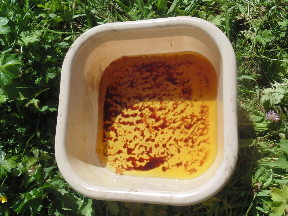

Détails des réservoirs: Voila le fond du réservoir du donneur 5 ans environ de stockage gasoil assez orange .
