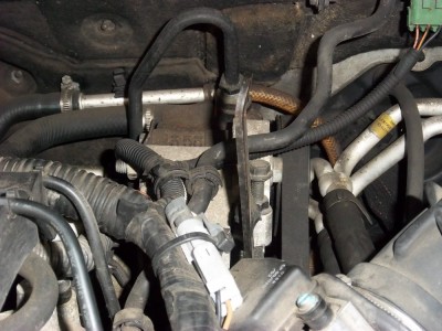

Salut François,
Il semble que l'accès se fasse par dessous, avec des boulons peu accessibles !
Coup de bol, le compresseur de clim' est situé..... au dessus du moteur (je te ferais une photo à l'occasion, lorsque j'aurais le temps de m'en occuper, étant dans les derniers détails des travaux de la maison, plutôt chronophages

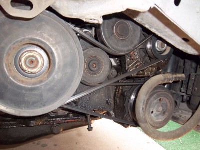

Les travaux de la maison étant quasiment achevés, je prends 2 jours pour traiter le souci de l'Espace, et l'extraction de l'alternateur..
Déjà, 1ère constatation, contrairement à ce que nous avons pensé lors du PRE de Romo, ce n'est pas le compresseur de clim' qui se trouve au dessus du moteur, c'est la pompe de D.A. !!
Du coup, cela a un peu corsé le programme (merci à Troublouse pour ses NT de démontage), et je me suis lancé cette après-midi..
En tous cas, il y a du démontage (calculateur moteur/bocal lave-glace/durites AC/compresseur de clim'...! )
En 3 heures (dont 1heure pour aller chercher une empreinte mâle T50), courroies extraites, compresseur de clim mis de côté.
Demain, l'alternateur sort, et j'espère qu'AD La Rochelle aura en stock le régulateur, pour tout remonter aussitôt !

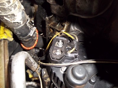

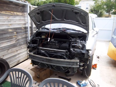

Ce que je craignais va devoir se produire....
Avec le bidouillage qui a été fait au niveau des durites, impossibilité d'accéder au boulon supérieur de l'alternateur.
Du coup :
Dépot de la face avant, radiateur compris.
J'espère y voir plus clair.
Je vais en profiter pour faire l'aérotherme, puisque le circuit sera vidangé.
Il n'est pas prêt de reprendre la route, ayant à monter prochainement la cuisine et terminer peintures et papiers peints !

Est-ce que par hasard, ce ne serait pas le régulateur de tension ?
- Messages : 3909
Re: Extraction de l'alternateur sur V6 PRV
le régulateur doit être sous le cache plastique noir. Suivant les modèles ca peut nécessité de souder certains fils.

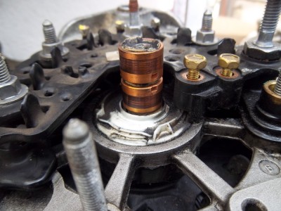

Si vous retirez le couvercle, vérifiez soigneusement l'usure des bagues collectrices. Souvent, la remise à neuf complète est plus appropriée - nouveaux roulements, bagues collectrices et régulateur. Bonne chance.

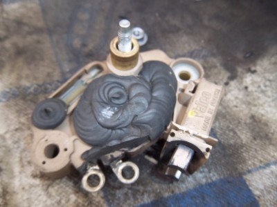

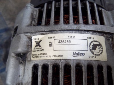

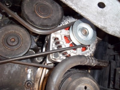

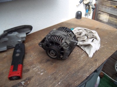

Alternateur sorti après 8h de boulot !
Après retrait de la face avant, on a tout de suite plus de place.
L'écrou qui me gênait a été retiré sans soucis.
Et l'alternateur est venu, gras de chez gras.....

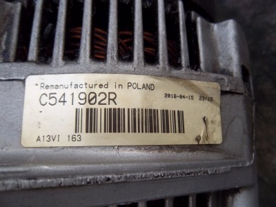

Surprise : il est récent, reconditionné en Pologne en 2016....

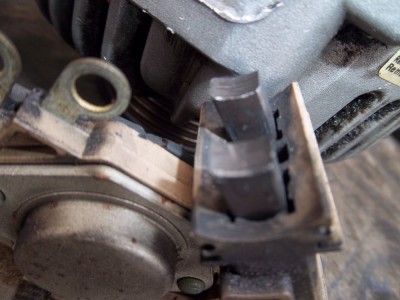

Retrait du régulateur, les charbons sont usés à semble t-il 50%
Cette pièce peut-elle avoir eu une défaillance et causé ces soucis, ou est-ce la graisse tombée dessus qui serait à l'origine du problème ? ?

c'est le meme visuellement que sur la safrane. en meme temps c'est le meme moteur etc. Pour le regulateur, il existe des sites specialisés dans la vente de pieces detachées alternateur et demarreur.
Concernant ta fuite d'huile : regarde le cache avant haut moteur. ca fuit de temps à autre. l'implantation de la pompe de da au dessus de l'alternateur est lié à l'espace, sinon ca la rendrait inaccessible : elle est située derriere en bas en temps normal. Implantée au dessus de l'alternateur tu peux avoir le tuyau d'alim qui fuit.
APres du valeo reconditionné en pologne, pas etonnant que ca ne dure pas, c'est du AS-pl rebadgé valéo : de la merde en barre.
