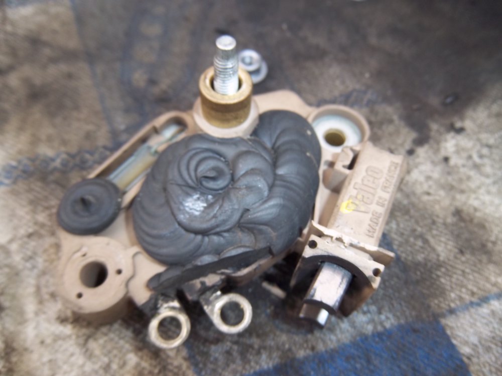

Alternateur sorti après 8h de boulot !
Après retrait de la face avant, on a tout de suite plus de place.
L'écrou qui me gênait a été retiré sans soucis.
Et l'alternateur est venu, gras de chez gras.....
Surprise : il est récent, reconditionné en Pologne en 2016....
Retrait du régulateur, les charbons sont usés à semble t-il 50%
Cette pièce peut-elle avoir eu une défaillance et causé ces soucis, ou est-ce la graisse tombée dessus qui serait à l'origine du problème ? ?

Impossible de trouver le régulateur, que ce soit à LRH ou sur le Net, ou alors aux 2/3 du prix du neuf..
===> On repart sur du neuf.
Snra TR8053 chez Oscaro, à 118.90€, consigne en sus (36,59€)

Et surtout résoudre ce qui le graisse... Sinon tu re-signes dans 2ans...

- Messages : 20156
Re: Extraction de l'alternateur sur V6 PRV
C'est prévu !grostoto a écrit : 20 août 2024, 19:54 Et surtout résoudre ce qui le graisse... Sinon tu re-signes dans 2ans...
D'autant que là, c'est "relativement simple" :
La pompe de D.A. est située au-dessus du moteur.
Donc, on élimine cette piste.
Donc, à voir au niveau du joint spi de vilebrequin.
Ca se fera la semaine prochaine, je suis absent à compter de demain jusque lundi (travaux dans la maison, réception cuisine et gestion fuite d'eau sur l'adoucisseur.

J'avais eu aussi une fuite de pompe de DA sur mon F4R qui arrosait l'alternateur. J'ai réglé le problème avant d'avoir a changer ce dernier. C'est tout propre maintenant.takeo a écrit : 20 août 2024, 20:29 J'ai eu un problème similaire sur mon 2l16v .. alternateur HS à 132 000km .. j'avais remarqué que la pompe de DA située juste au dessus suintait très légèrement, mais vraiment très peu .. J'ai remplacé l'alternateur par un Valeo reconditionné en Pologne sans chercher à résoudre la micro fuite de la pompe de DA ... résultat: 15 mois et 12 000 km plus tard alternateur HS .. j'ai fait marcher la garantie, Oscaro m'a envoyé un Bosch reconditionné en Slovaquie mais j'ai aussi changé les joints de la pompe de DA ... J'espère qu'il tiendra plus longtemps ..

c'est le meme visuellement que sur la safrane. en meme temps c'est le meme moteur etc. Pour le regulateur, il existe des sites specialisés dans la vente de pieces detachées alternateur et demarreur.
Concernant ta fuite d'huile : regarde le cache avant haut moteur. ca fuit de temps à autre. l'implantation de la pompe de da au dessus de l'alternateur est lié à l'espace, sinon ca la rendrait inaccessible : elle est située derriere en bas en temps normal. Implantée au dessus de l'alternateur tu peux avoir le tuyau d'alim qui fuit.
APres du valeo reconditionné en pologne, pas etonnant que ca ne dure pas, c'est du AS-pl rebadgé valéo : de la merde en barre.
