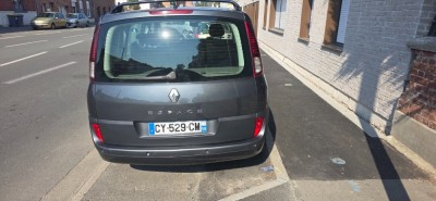

Bonjour quelques nouvelles des réparations, j'ai droit à une deuxième expertise, car durant le choc mon siège passager électrique ( j'avais un passager) à avancé et à ma grande surprise il ne bouge plus ni ne recule ( d'après mon passager il l'a senti avancé lors du choc à suivre.... )
Voilà bon la bonne nouvelle c'est que j'ai orienté mon assurance au garage qui a refait ma Talisman, donc le résultat devrait êtres top ils on déjà trouvé le bouclier et le haillon

Bonjour a tous suite à mon accident mon espace IV est de retour et la réparation est au top résultat très satisfaisant très propres.
Véhicule récupéré nettoyer intérieur et extérieur comme d'habitude, le garage Citroën planque toujours à la hauteur de sa réputation 😀 en prime ils on réparé mon siège passager, qui ne voulait plus bouger alors que l'expert n'avais pas donné sont accord pour cela , il été sorti du rails.

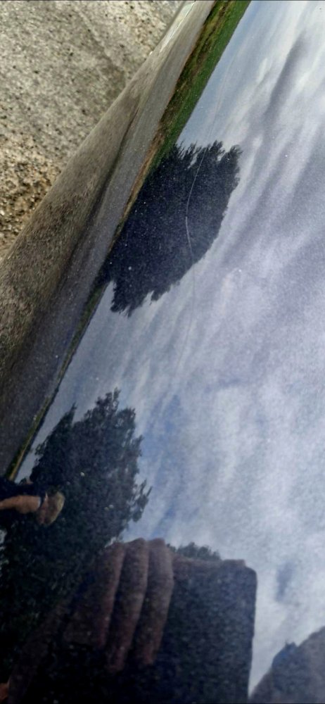

Malheureusement un bon moment en cache un mauvais 😔 avant hier j'étais à la plage avec toutes la petite famille, on s'arrête à auchan au treport afin d'acheter des boissons fraîche et on me fait une griffe de 80cm bien profond de l'aile avant droite à la porte droite, et a arraché un lave phare le droit ( Si quelqu'un a ça en noir je suis preneur)
Ok le camion étais déjà abîmer sur les latéraux mais quand même.... c'est rageant 3e voitures qu'on me dégrade cette année ... la l'espace à tout de même 22 ans.... bientôt 23 ans
Je ferai une photo plus tard

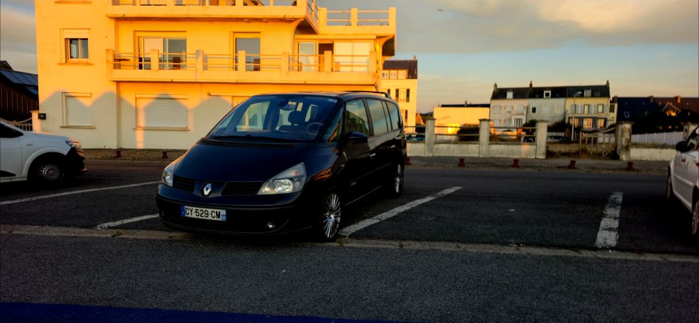

Hello a tous voici les photos du grand IV après avoir fait le diagnostic climatisation c'est bien le compresseur qui est hs je m'y attendais depuis un moment en réalité, donc Remplacement prévu samedi avec les disques avant et plaquettes
Deux jolies photos :) et les autres moins drôle :cry:
Voilà les dégâts posté plus haut, c'est arrivé a auchan EU le treport

Il a quand même une sacré config' cet Espace !

LeJeune6troeniste a écrit : 23 juil. 2025, 23:49 Il a quand même une sacré config' cet Espace !
Oui les jantes lui donnent un look d'enfer, en plus l'ancien propriétaire lui avaient également posé des élargisseur de voie 5mm avant et arrière, ça lui donnent un léger côté sportif qui vas bien avec le moteur :D
Bientôt je vais voir pour teinté les vitre arrière a 70% et les avant à 25% , et une peinture complète a venir quand j'aurai terminé la baccarat
