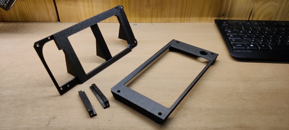

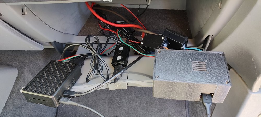

Je voulais vous faire un retour sur la finalisation de mon projet, voire en faire un petit tutoriel.
Il s'agit d'installer Android Auto dans mon Espace IV Privilège de 2007.
Le rangement central (à coté de l'autoration) permettant d'installer l'écran LCD tactile,
La boite à gant étant utilisée pour installer les autres composants (Raspberry Pi et alimentation)
C'est la suite de mon projet décrit ici viewtopic.php?p=507319#p507319
Je voulais améliorer l'intégration des différents composants, pour un meilleur confort et rendu visuel.

On distingue mieux ici les différents composants : Boitier imprimé en 3D contenant l'alimentation, boitier du Raspberry Pi, carte son USB

L'impression 3D pour intégrer l'écran tactile

Salut, si je peux me permettre une remarque, plutôt que de condamner les rangements inférieurs (boîtes à gants) en y plaçant un tas de boîtiers et des câbles genre paquet de nouilles, on trouve sous la planche de bord coté droit une place énorme susceptible d'accueillir ce genre de matériel. On peut y accéder en retirant la garniture vers le HP supérieur droit.
Mais, afin de rendre l'installation plus discrète et surtout conserver l'usage des rangements inférieurs et supérieurs (bien pratiques), il s'avèrera souhaitable de déposer l'intégralité de la planche de bord afin d'y faire passer les câbles.

Oui effectivement c'est possible
Cependant, l'accessibilité de cet espace est plus difficile, j'ai donc opté (pour le moment) pour la boite à gant.
