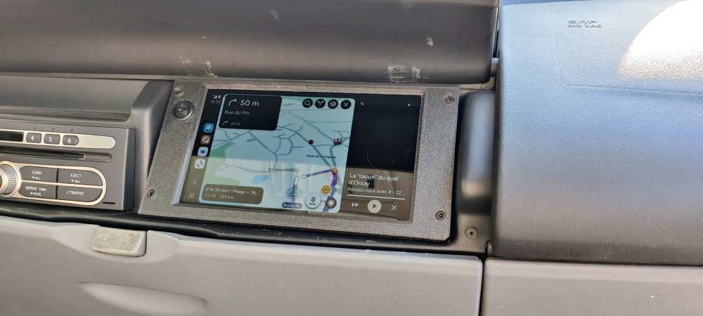

Le rangement central (à coté de l'autoration) permettant d'installer l'écran LCD tactile,

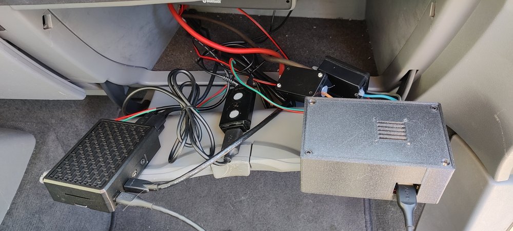

La boite à gant étant utilisée pour installer les autres composants (Raspberry Pi et alimentation)

Le projet finalisé
La boite à gant qui permet de cacher le reste de l'installation
On distingue mieux ici les différents composants : Boitier imprimé en 3D contenant l'alimentation, boitier du Raspberry Pi, carte son USB

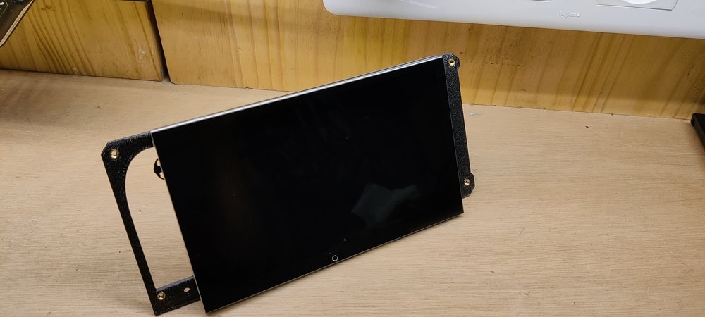

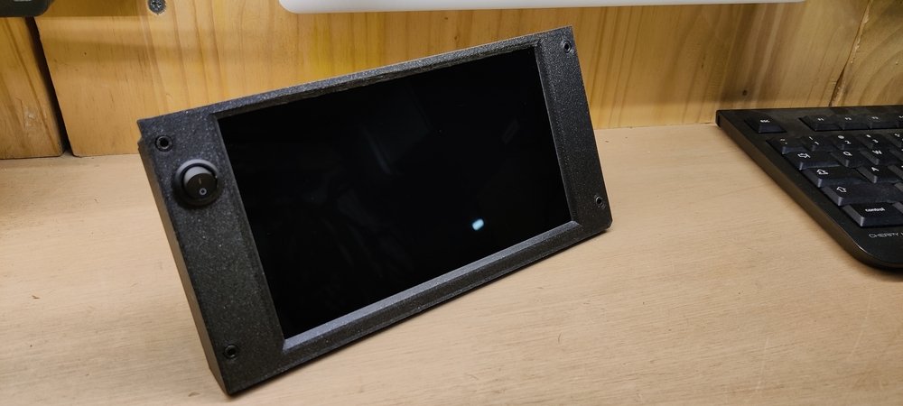

L'impression 3D pour intégrer l'écran tactile

Salut, si je peux me permettre une remarque, plutôt que de condamner les rangements inférieurs (boîtes à gants) en y plaçant un tas de boîtiers et des câbles genre paquet de nouilles, on trouve sous la planche de bord coté droit une place énorme susceptible d'accueillir ce genre de matériel. On peut y accéder en retirant la garniture vers le HP supérieur droit.
Mais, afin de rendre l'installation plus discrète et surtout conserver l'usage des rangements inférieurs et supérieurs (bien pratiques), il s'avèrera souhaitable de déposer l'intégralité de la planche de bord afin d'y faire passer les câbles.

Oui effectivement c'est possible
Cependant, l'accessibilité de cet espace est plus difficile, j'ai donc opté (pour le moment) pour la boite à gant.
