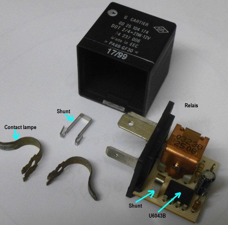

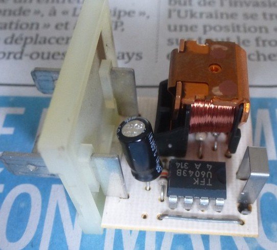

Bonsoir à toutes et tous.
Un petit complément photographique.
Centrale clignotante.
La centrale que j'ai modifié.
Centrale de rechange.
Comme je n'aime pas être pris au dépourvu, je me suis constitué un petit ensemble de pièces diverses au fil de mes promenades en casse.
La centrale de rechange avec le shunt de 18 milliohms dé-soudé et des contacts de lampes pour la deuxième lampe brouillard.
L'industrie automobile n'est pas avare d'économies de "bouts de chandelles".
Vous aurez remarqué que les deux modèles sont différents... et il y en a sûrement d'autres.
Cordialement.
Astronaute.
