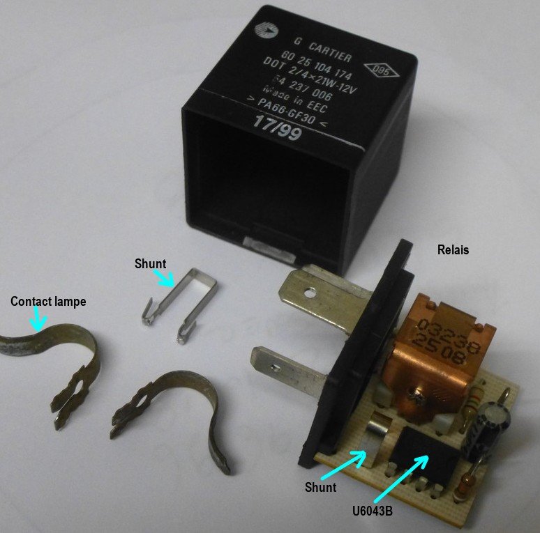

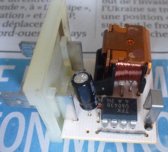

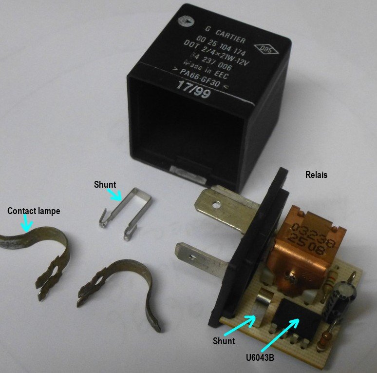

Bonsoir à toutes et tous.
Un petit complément photographique.
La centrale que j'ai modifié.
Comme je n'aime pas être pris au dépourvu, je me suis constitué un petit ensemble de pièces diverses au fil de mes promenades en casse.
La centrale de rechange avec le shunt de 18 milliohms dé-soudé et des contacts de lampes pour la deuxième lampe brouillard.
L'industrie automobile n'est pas avare d'économies de "bouts de chandelles".
Vous aurez remarqué que les deux modèles sont différents... et il y en a sûrement d'autres.
Cordialement.
Astronaute.
Cordialement.
Astronaute.

Astronaute a écrit : 03 août 2024, 21:39 Bonsoir à toutes et tous.
Cordialement.
Astronaute.
Excellente idée, je vais sûrement aller en casse récupérer de la quincaillerie qui ma foi, commence a ce faire rare car les casseurs ne se broute pas pour les garder.
Ce qui se conçoit au vu de la place à leur octroyer et les frais générés avec un gain hypothétique pour ne pas dire a perte.
