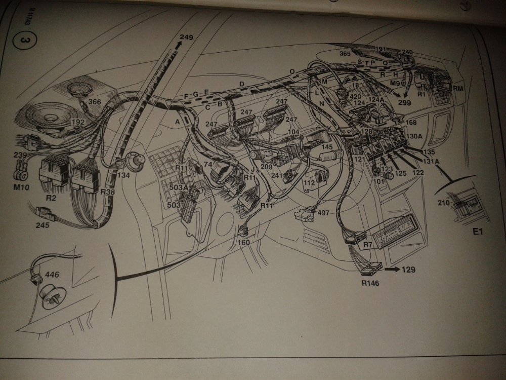

c'est bizarre ce truc avec les clignotants!
As-tu mesuré la tension dans les deux situations que tu décris: contact moteur en marche, et juste contact ?
Possible qu'il y ait un souci entre le régulateur et le compteur... le voyant étant commandé via un connecteur 3 pins dans la boite à relais à côté de la batterie, puis ça passe dans un gros connecteur (R11a "crystal" donc transparent en A2 jaune/bleu > +APC alternateur, et aussi en R11b "noir" en C8 blanc > voyant alternateur)...
Ces connecteurs R11 sont collés à gauche de la colonne de direction.
Les numéros de pin que je trouve ne sont pas forcément les bons pour ton millésime: ça vient de la NT8093 et addtitif NT8105 pour les millésimes 95. Mais ça doit être à peut près ok.

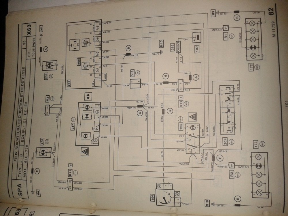

Ensuite les clignotants:
pour info les clignotants AVD et AVG sont commandés via R11a en C8 et C9 (beige/violet et violet/blanc).
As-tu vérifié les pins de la centrale clignottante sur la platine?
La masse générale, et les masses individuelles sur chaque cligno?
Jette un oeil au schéma, voir si ça ressemble à ce que tu trouves sur ta voiture: et regarde ce groupe de connecteurs R11, le petit planqué à gauche du compteur me joue des tours avec le voyant alternateur...

on dirait que tu as vérifié quasiment l'ensemble du circuit...
Et l'interrupteur de warning?
Vu que tout repasse dedans, s'il est déféctueux il pourrait tout à fait causer ton problème.

En effet, quand je regarde la section équipement électrique de la MR, le branchement de l'interrupteur warning pourrai être défectueux.
C'est vrai qu'il englobe pas mal de points.
En ayant plusieurs en rabe, je vais l'intervertir par un autre, sait on jamais.
