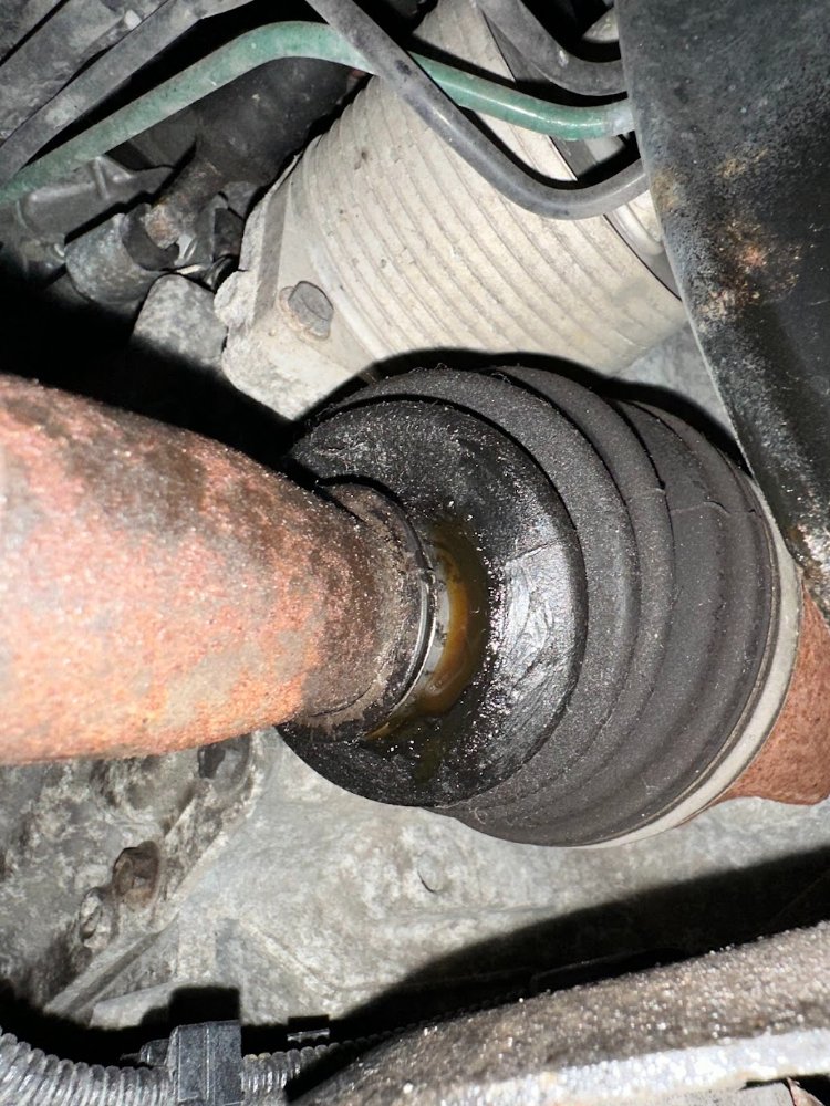

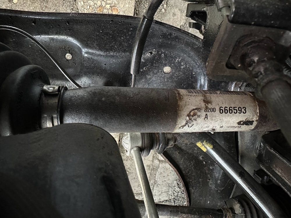

Salut à tous,
J'ai besoin de votre aide; j'ai longuement chercher et j'ai un doute sur une référence.
je dois remplacer le soufflet de cardan gauche coté boite sur une boite auto 2.0dci JK04 code moteur M9R763.
J'ai la réf du cardan 8200666593 mais les réf sur le soufflet ne me donnent rien GSP 3441730.
j'ai trouvé une référence 7701209260 qui correspondrais peut être , mais je voudrai être sûr car les sites me disent "ne convient pas ou Montage non garanti sur votre véhicule".
Merci d'avance

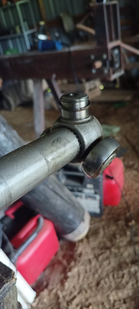

Bonjour !
Voilà où j'en suis :
J'ai sorti le cardan mais sans la tête...
Elle est restée sur la boîte.
Je craint avoir des difficultés à remonter le collier de serrage du prochain soufflet... Car l'accessibilité est très difficile.
Et sortir la tête n'est pas évident non plus. J'ai l'impression qu'il faut forcer beaucoup. Et j'ai peur de faire des dégâts périphériques...

Bonjour à tous !
Le pied de biche n'y a rien fait. Je n'ai pas réussi à sortir la tête du cardan.
Du coup j'ai décidé de la laisser.
J'ai fini par recevoir le soufflet SKF VKJP8355.
Je confirme que ce soufflet est très proche de celui qui ne se vend plus nulle part.
Donc pour moi cette référence est ok pour effectuer la réparation.
C'est une bonne nouvelle.
En ce qui me concerne je n'ai pas eu de chance car en manipulant le cardan pour enfiler le soufflet un des roulements a aiguilles est tombé et toutes les aiguilles avec sous mes yeux ébahis...
Cet imprévu siffle la fin de la partie pour moi...
Je ne sais pas encore comment je vais me sortir de ce faut pas.
Les joies de la mécanique...
En tous cas merci pour vos retours.
Je vous donnerai des nouvelles, meilleures j'espère, dès que possible.

- Messages : 3915
Re: Réf soufflet de cardan?
Si tu retrouves toutes les aiguilles tu peux remonter. Il faut les "coller" avec une graisse un peu épaisse le temps de remettre la bille autour.
- Messages : 58
- Inscription : 23 oct. 2024, 07:06
- Finition : 25 Th
- Année : 2010
Malheureusement il doit m'en manquer 2 ou 3, peut être plus...
Je suis bon pour un cardan complet...
Mais pour ça il va falloir que je parvienne a retirer la tête de cardan qui est restée sur la boîte

Je ne me souviens plus, mais pas sur que ce soit prévu pour sortir facilement. C'est le coté ou le soufflet fait l''étanchéité de la boite ?
Regarde comment sont livrés les cardans neufs.
