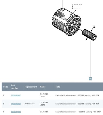

Je reviens sur ce topic pour une nouvelle question de curiosité: quelqu'un connaîtrait-il la façon dont sont composés les numéros de fabrication moteur chez Renault (dans mon cas, le G8TW740 0051074) ?
Je m'explique : Sur catcar, certaines références de pièces dépendent du numéro de fabrication moteur (par exemple filtre à huile Safrane 2.2dT différent à partir du numéro 990133). Sauf que, étant donné que (je suppose) Renault peut être amené à fabriquer plus que 999 999 moteurs d'un type donné, j'imagine que le numéro de fabrication moteur n'est pas un simple compteur incrémenté...
Question reformulée autrement: 0051074, c'est avant ou après 990133 ?

CurvyEspace a écrit : 31 oct. 2024, 23:35 Bonjour à tous,
Question reformulée autrement: 0051074, c'est avant ou après 990133 ?![]()
Une remarque, ce qui est bizarre, c'est que d'un côté tu es 7 chiffres et de l'autre que 6. Si je prends par rapport au mien, il est de C071216 donc 1 lettre 6 chiffres. Ce qui donne 24x000 000, ça augmente les quantités (on n'utilise pas le i et o en lettre).
Autre chose. On met un numéro (véhicule/moteur/boîte) de départ pour une pièce quand il y a eu un problème de qualité sur une pièce ou quand une modif est faite impactant plusieurs références, ce que nous appelons un arrêt départ on prend le premier le numéro du premier véhicule, premier moteur ou première boîte. Si il est fait une autre modif d'évolution, on ferme la plage avec la dernier numéro et on ouvre une nouvelle plage avec la ou les nouvelles références de pièces.

Secrètement, j'espérais en postant que tu me répondrais Yves
C'est peut être à ça que correspond ce changement de référence.
Bref, je me demande si j'ai pas fait monter le mauvais filtre à mes deux dernières vidanges...
Oui, je me suis rendu après avoir posté de la disparité du nombre de chiffres. Je pense que dans mon cas c'est une erreur de lecture et que le premier 0 est un D. Effectivement avec une lettre on est a 24 x 1 000 000 de possibilités (en commençant à numéroter à 0...), ça paraît plus confortableyves78 a écrit : 01 nov. 2024, 14:25Une remarque, ce qui est bizarre, c'est que d'un côté tu es 7 chiffres et de l'autre que 6. Si je prends par rapport au mien, il est de C071216 donc 1 lettre 6 chiffres. Ce qui donne 24x000 000, ça augmente les quantités (on n'utilise pas le i et o en lettre).CurvyEspace a écrit : 31 oct. 2024, 23:35 Bonjour à tous,
Dans le cas de la pièce que je mentionne (filtre à huile), je sais que il y a eu un changement de référence sur les G8T lié au chabgement de refroidissement du turbo fin 1998 (bien documenté sur le forum, notamment par Pub2n dans de nombreux topics): passage d'un filtre type Purflux LS279 à un filtre LS280A, modification des volumes d'huile, etc...yves78 a écrit : 01 nov. 2024, 14:25 Autre chose. On met un numéro (véhicule/moteur/boîte) de départ pour une pièce quand il y a eu un problème de qualité sur une pièce ou quand une modif est faite impactant plusieurs références, ce que nous appelons un arrêt départ on prend le premier le numéro du premier véhicule, premier moteur ou première boîte. Si il est fait une autre modif d'évolution, on ferme la plage avec la dernier numéro et on ouvre une nouvelle plage avec la ou les nouvelles références de pièces.

Haven't we all been thereCurvyEspace a écrit : 01 nov. 2024, 15:10 Secrètement, j'espérais en postant que tu me répondrais Yves![]()
Si ça fait déjà deux vidanges, je pense que ta question ne se pose plus que pour la gouverneCurvyEspace a écrit : 01 nov. 2024, 15:10 Bref, je me demande si j'ai pas fait monter le mauvais filtre à mes deux dernières vidanges...

Alors si je comprends bien depuis le numéro de moteur 990113 (ils ont fait un arrêt/départ à Cléon, d'ou le premier numéro de la plage impactée), ils ont changé de filtre mais aussi sûrement le manchon filté. Passage d'un filtre à huile LS279 au filetage 3/4- 16 à un filtre à huile LS280A au filetage M20 x1,50 mm.
En théorie les deux filtres ne sont pas interchangeables le pas n'est pas strictement identique. Renault a dû demander à Purflux de se mettre au système ISO, je pense que c'est lié à la normalisation Européenne.

Cette modification a eu lieu sur les cleon aussi, surement vers 84/85.
Ma r11 de 83 a du 3/4 16, alors que ma r9 de 85 etait en m20x1.5, ainsi que ma r11 de 87.
C'est étonnant que l'on retrouve l'ancien pas sur le III des années plus tard...

J'imagine que c'était simplement dû au coût. Les unités métriques étaient moins chères en raison d'une plus grande standardisation des pièces, alors que les unités non métriques étaient en déclin.

Je ne sais pas répondre comme les normes et les cahiers des charges changeaient constamment.
Quand je travaillais sur les moteurs F7P/F7R, j'avais supprimé l'échangeur eau/huile 4 lames (Modyne le fournisseur) et par conséquent le mamelon de maintien qui etait déjà du M20x1,50.
Ce qui a motivé la modif est d'un côté l'économie et ... des accidents du travail en garage sur Clio 1 16S).
Pour info des tests de température d'huile ont été effectué, elle ne dépassait pas 135° pour 140° en pointe au cahier des charges.
