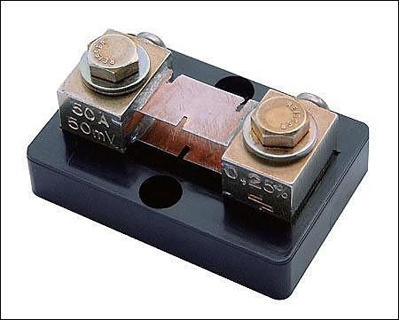

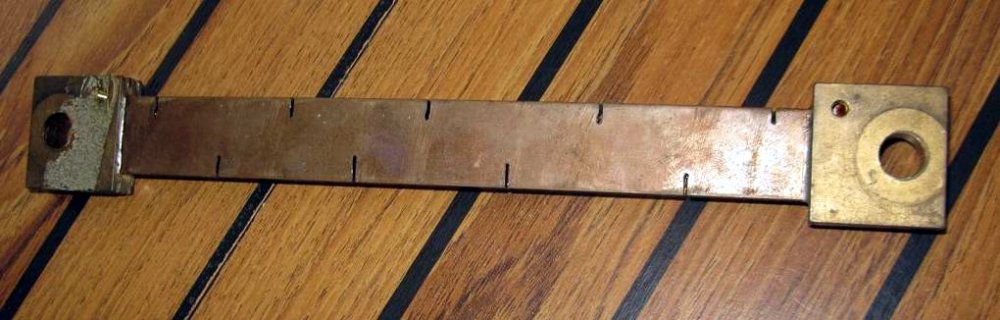

pour faire passer le shunt de la centrale clignotante de 18 à 100 milliohms, ne serait-il pas plus efficace d'y faire délicatement des entailles alternées à la dremel (disque tronçonnage), un coup à droite, un coup à gauche, comme cela se faisait avant pour les gros shunts de puissance ?

Salut PHAROS27 , c'est une bonne idée, d'ailleurs, c'est sur ce principe que sont fabriquées la majorité des résistances électroniques. Par exemple, les résistances carbone, la couche de carbone sur tube céramique est usinée en spirale pour s'ajuster, en augmentant la longueur parcourue par le courant, à la valeur recherchée.
Et je n'y ai pas pensé, mais la largeur de la lamelle à modifier est de 2 mm, donc il faut être précis, peut être avec une pince universelle pour bloquer le meulage de la Drémel.

il y a aussi une autre option pour faire ce shunt:
utiliser du fil de Kanthal.
C'est vendu un peu partout dans les magasins pour les éléctroclopes :wink:
Et selon le diam et la longueur on peut obtenir des valeurs vraiment très faibles facilement.
Par contre faut avoir un multimètre sérieux capable de faire des mesures à 4 fils pour bricoler ça.
edit: et encore plus simple certaines résistances prémontées pour les éléctroclopes sont déja à 0.1ohm!
