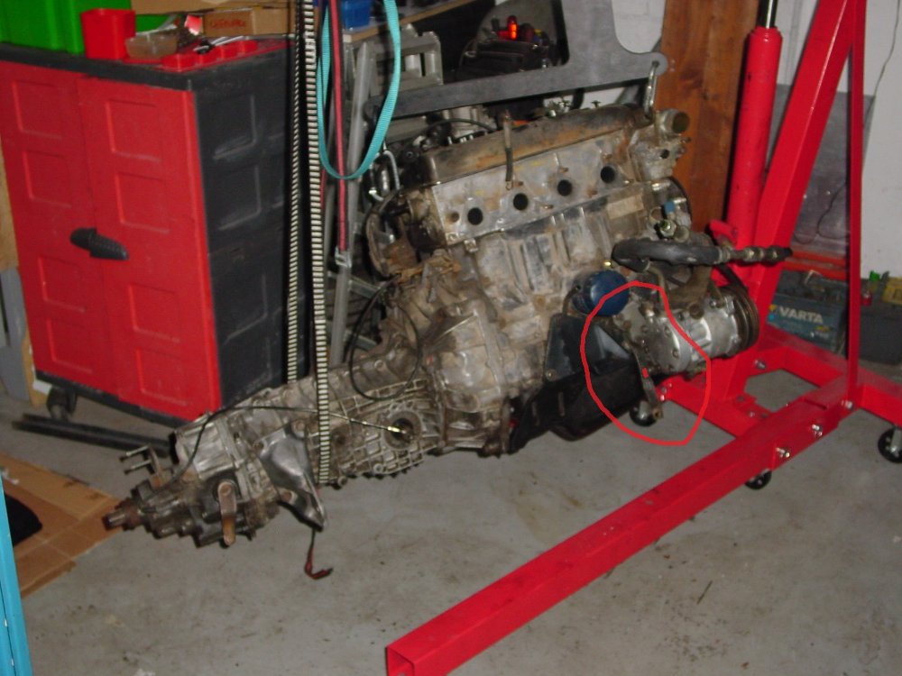

marcus67
Messages : 1309
Localisation : Bas Rhin 67
Re: Je suis dans le brouillard, sans feux !
Message par marcus67 »
Du support mot AVD à une vis sur longeron . La tresse fait environ 25 cm de long .
Photo origine Troublouse
Modifié en dernier par marcus67 le 05 nov. 2024, 00:24, modifié 1 fois.
troublouse
Messages : 1781
finition : Connoly
Finition : TXE injection
Localisation : Tours
Message par troublouse »
marcus67 a écrit : 04 nov. 2024, 20:33 Salut

La tresse est du côté droit du moteur, entre une fixation du silentbloc moteur sur le longeron et le bloc moteur.
D'ailleurs, j'en profite pour demander où exactement sur le bloc moteur? Je l'ai mise sur une vis du support de la pompe de DA au pifomètre, mais j'ai un doute.Si quelqu'un a une photo?

J'ai regardé la tresse sous moteur. Elle est là, et en bon état. Comme j'ai acheté le MR des schémas électriques, je vais passer en revue toutes les masses de l'engin. Il y en a 12!
