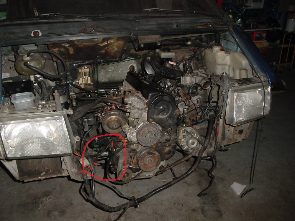

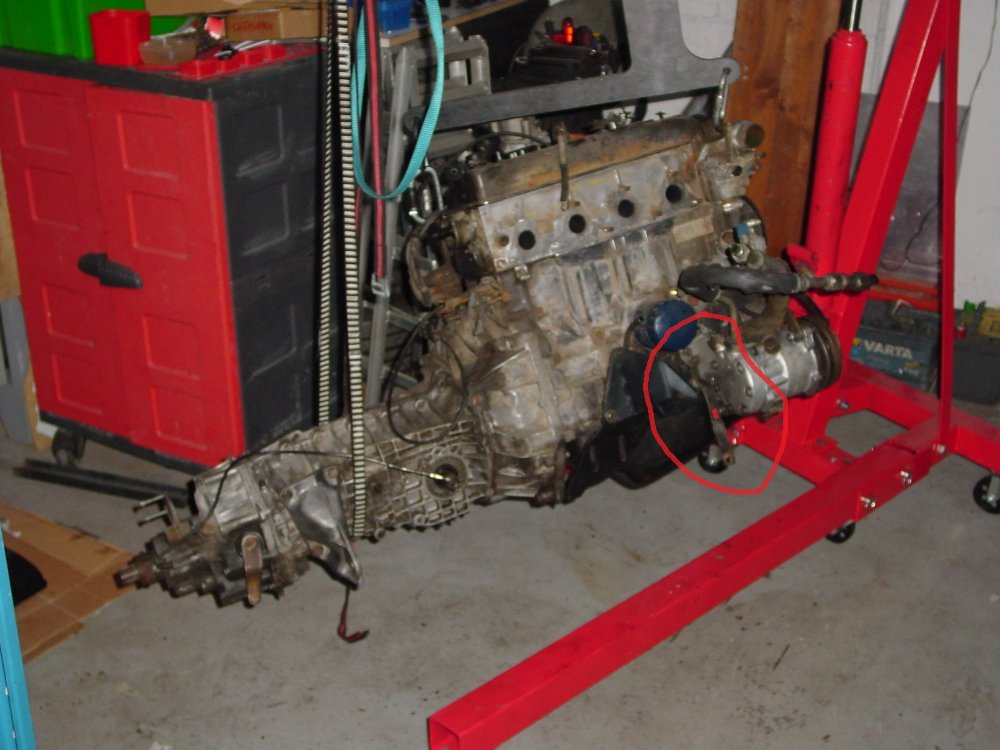

- marcus67
- Messages : 1307
- Localisation : Bas Rhin 67
Re: Je suis dans le brouillard, sans feux !
Du support mot AVD à une vis sur longeron . La tresse fait environ 25 cm de long .
Photo origine Troublouse
Modifié en dernier par marcus67 le 05 nov. 2024, 00:24, modifié 1 fois.
- troublouse
- Messages : 1778
- finition : Connoly
- Finition : TXE injection
- Localisation : Tours
Salut Marcus ,marcus67 a écrit : 04 nov. 2024, 20:33 Salut
Que de souvenirs, il faut que je vérifie si j'ai encore les photos.
Le Quadra a repassé brillamment le CT cette année.
A+ Yves
- Whatelspace
- Messages : 154
- Enregistré le : 27 févr. 2024, 12:40
- Modèle : [Espace I Quadra]
Super! Merci pour ces images. Je regarde la dessous dès que possible.
