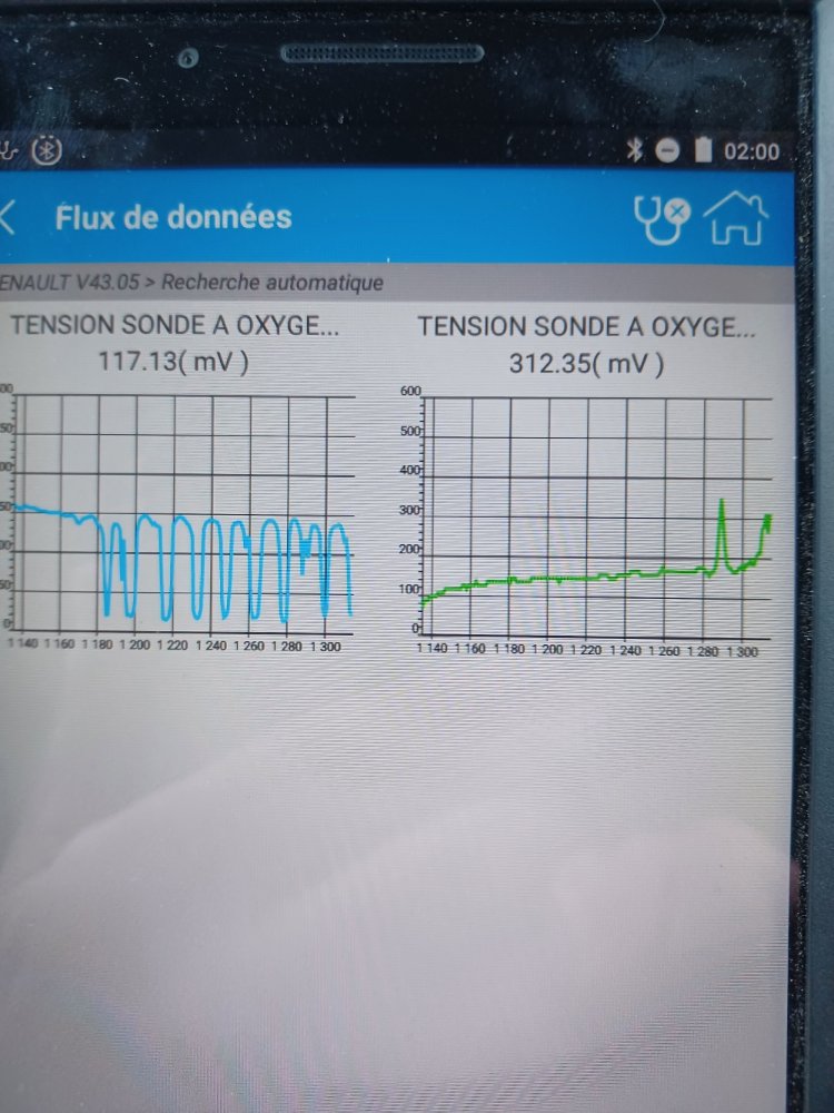

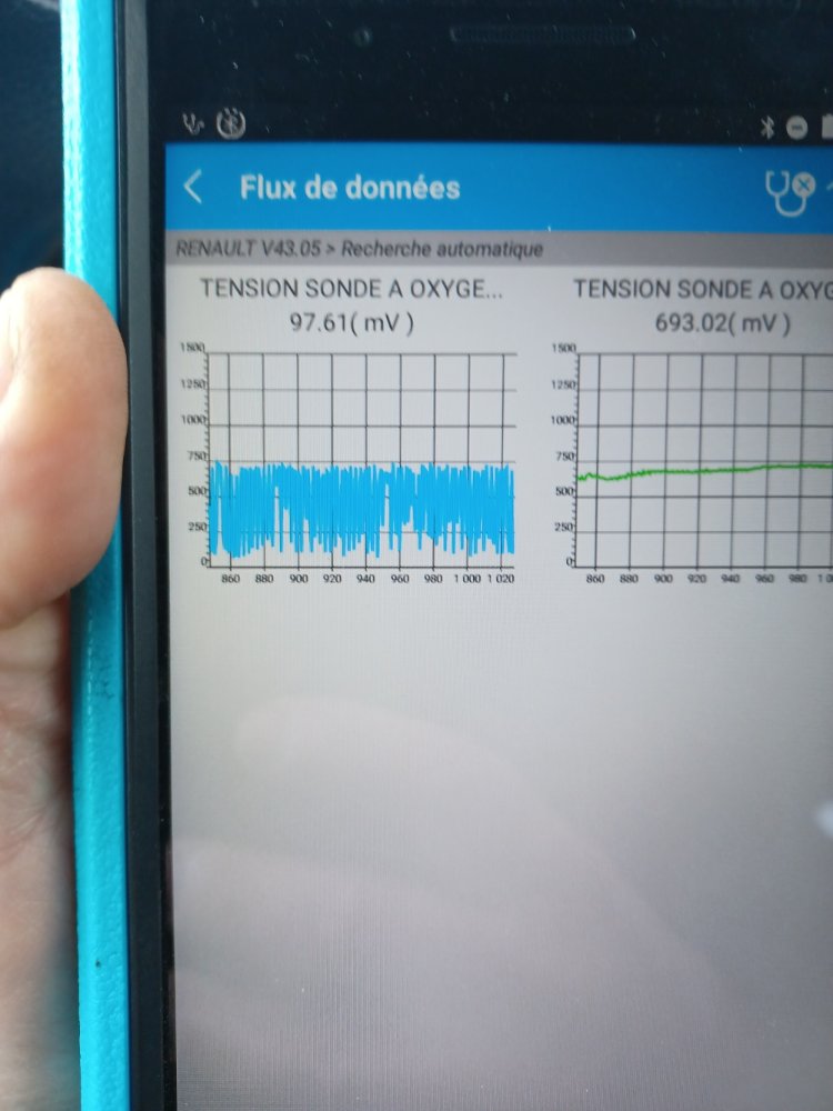

Sinon j'ai fait des relevés de valeurs sur les lambdas.
Je crois avoir un problème sur la sonde en amont ( avant le catalyseur ).
Voir les graphes en pièces jointes. Première photo en charge et la deuxième au ralenti.
- Messages : 3992
Re: Manque de puissance sur 2.0 T F4RT
Amont en bleu et aval en vert ?

Oui c'est bien ça mais j'ai fait des recherches et apparemment le comportement de la sonde lambda en amont et normal ( elle fluctue beaucoup ).
J'ai même démonté la sonde pour la tester avec un métrix et les valeurs sont bonnes.
J'ai une résistance de 9 ohms et j'obtiens une tension de 0,9 volts lorsque je la chauffe au chalumeau.
faux espoir donc.
- Messages : 8811
Le signal devrait être parfaitement sinusoïdale sur l'amont, ce qui est loin d'être le cas ici..
Si elle a plus de 150000km, tu peux la changer sans aucune arrière pensée .
