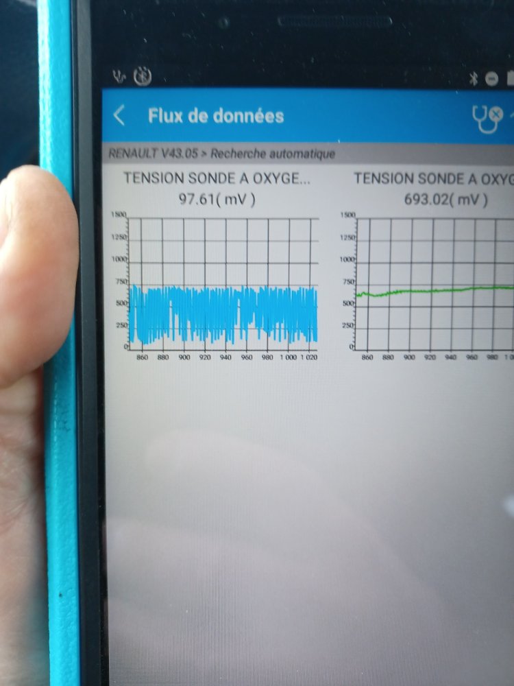

Sinon j'ai fait des relevés de valeurs sur les lambdas.
Je crois avoir un problème sur la sonde en amont ( avant le catalyseur ).
Voir les graphes en pièces jointes.
Première photo en charge et la deuxième au ralenti.
Messages : 4131
Re: Manque de puissance sur 2.0 T F4RT
Message non lu par Wutch »
Amont en bleu et aval en vert ?

Oui c'est bien ça mais j'ai fait des recherches et apparemment le comportement de la sonde lambda en amont et normal ( elle fluctue beaucoup ).
J'ai même démonté la sonde pour la tester avec un métrix et les valeurs sont bonnes.
J'ai une résistance de 9 ohms et j'obtiens une tension de 0,9 volts lorsque je la chauffe au chalumeau.
:cry: faux espoir donc.
Messages : 9089
Le signal devrait être parfaitement sinusoïdale sur l'amont, ce qui est loin d'être le cas ici..
Si elle a plus de 150000km, tu peux la changer sans aucune arrière pensée .

grostoto a écrit : 20 avr. 2025, 15:40 Le signal devrait être parfaitement sinusoïdale sur l'amont, ce qui est loin d'être le cas ici..
OK Grostoto, malgré les valeurs correctes que j'ai mesuré ?
Messages : 9089
ce n'est pas ce que j'appelle des valeurs correctes..
la courbe doit ètre une belle sinusoide, on en est loin. si plus de 150 000km, alors chgt direct sans se poser de question, cela ne sera que bénéfique.

grostoto a écrit : 20 avr. 2025, 19:19 ce n'est pas ce que j'appelle des valeurs correctes..
En fait, je voulais parler des valeurs mesurées au Metrix.
Messages : 9089
Cela n'a aucun sens sur une lambda.. au mieux tu sais que le chauffage n'est pas coupé.. ce qui te fait une belle jambe
