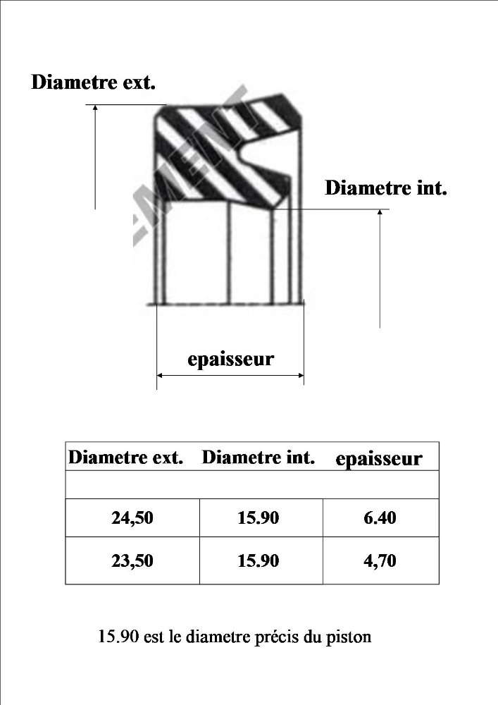

Salut Chtimi75 voilà les cotations des 2 joints montés sur l'émetteur : je t'ai fait un croquis, je pense qu'il faut une matière en EPDM ou équivalent, c'est très important que ça résiste au liquide de frein.
panoyan

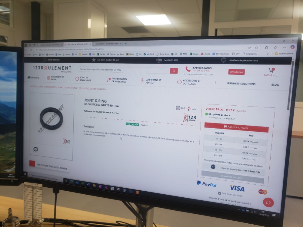

Ce matin j'ai regardé mais malheureusement nous n'utilisons pas ce type de joint.
Mon collègue m'a orienté vers ce site:
Il continue la recherche.

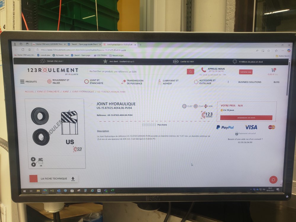

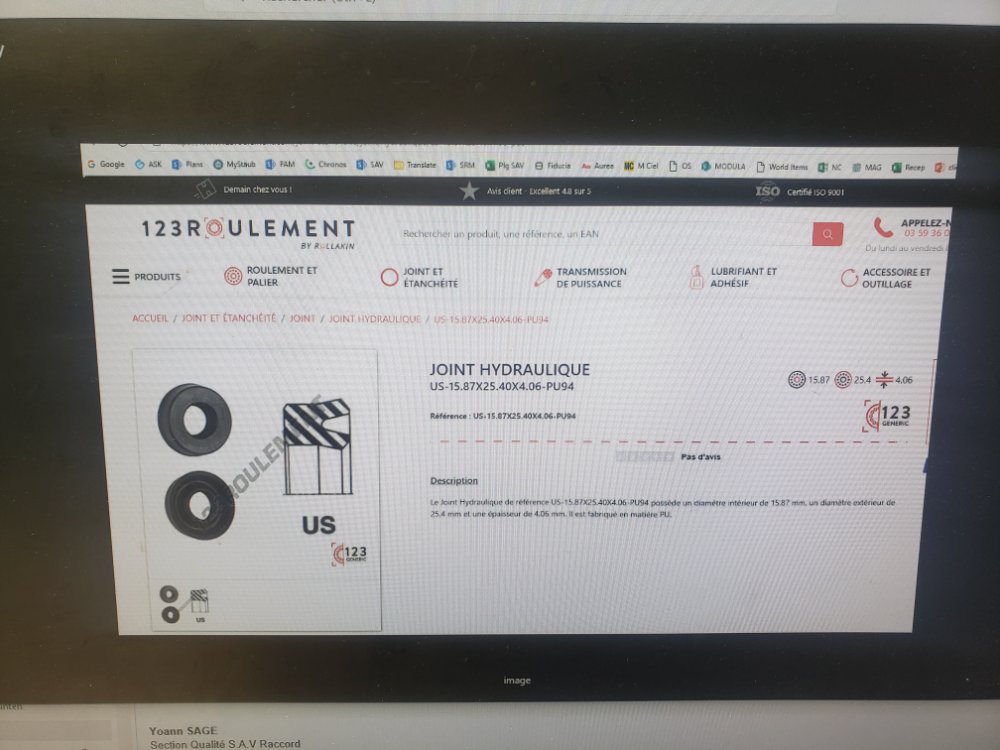

Re: emetteur d'embrayage espace 3 phase 2
Apres quelques recherches :
Si ça peut être utile...

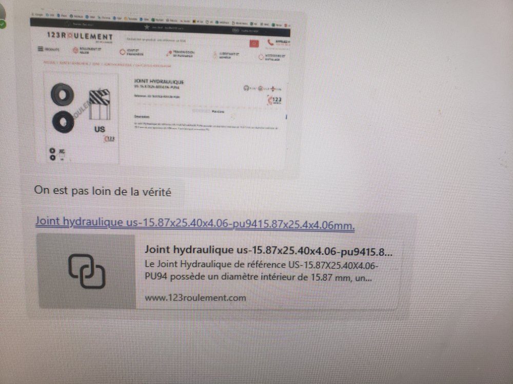

On est pas très loin de la vérité !

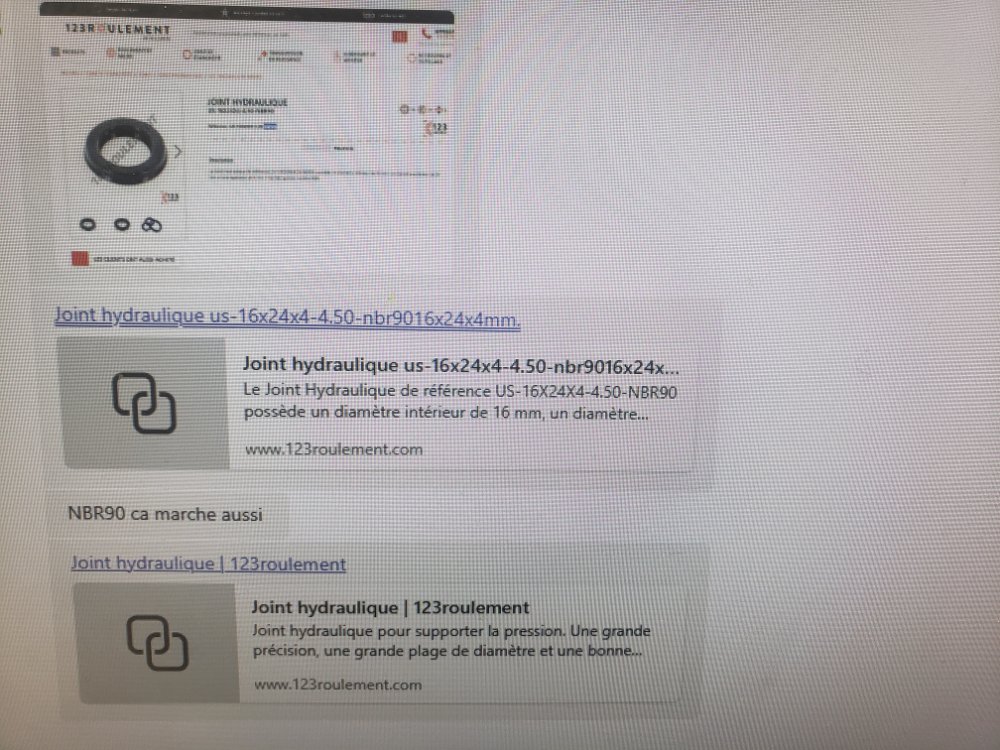

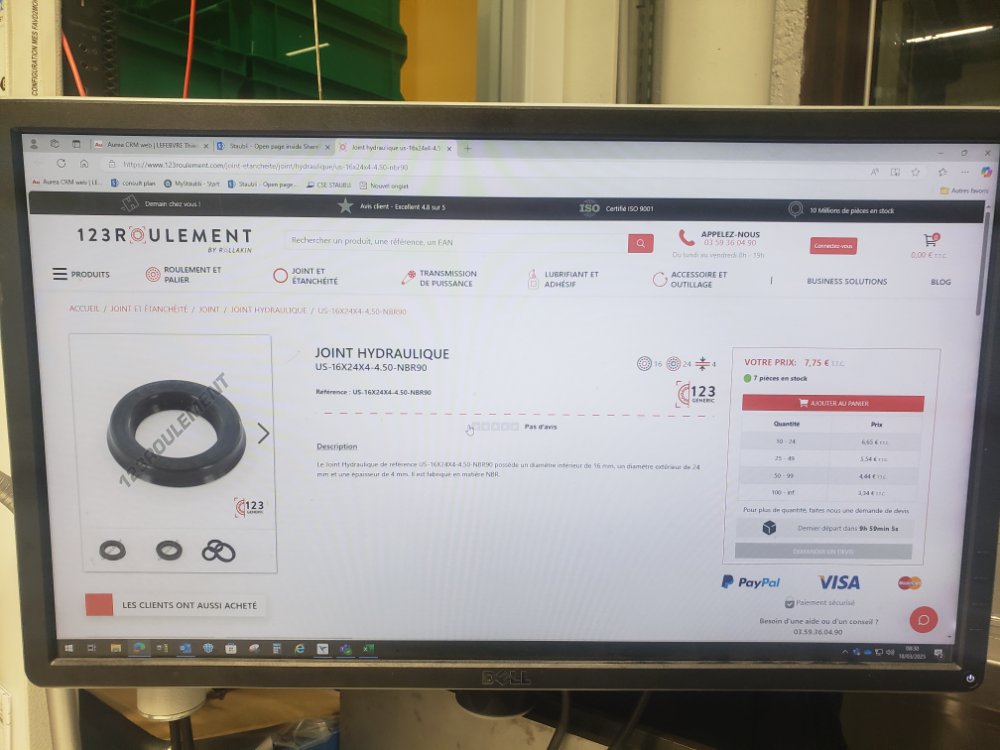

Autre modèle:
Voili, voilà
Voili, voilà

Ils ne résistent pas au liquide de frein, seule possibilité en matière, l'EPDM, d'après ce que j'ai lu.
