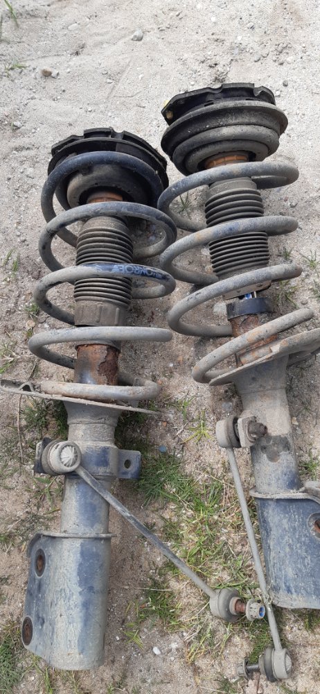

Bien le bonjour !
Des news fraiches de ce weekend...
N'hésitez pas à zoomer sur la sortie de tige, ça vaut le jus... J'irai payé un coup au gentil contrôleur du CT qui a recalé l'auto....
Les 6 pans des rotules ayant foirés (évidemment pas prévu de neuves), la camion est encore sur cales...
Côté barre Panhard, celle que j'ai récupéré à la casse n'est pas très belle sur les soudures d'ancrages. Je vois pour dégager cette peinture de me**de et refaire propre avant montage.
Pour info, elle fait 35mm de diamètre ext...
Amortisseurs changés ce weekend. Ca m'a donné une meilleure vue sur ceux qui étaient en place... et non, il n'est pas pété !
